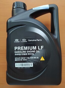

Популярное сообщение torcon 64 176 Опубликовано: 3 октября 2014 Популярное сообщение Поделиться Опубликовано: 3 октября 2014 Hyundai 05100-00451 ( 05100-00151) Premium LF Gasoline 5W-20 свежее за анализ спасибо целому вагону скинувшихся на анализ Юрец88, Nikitich, denver_83, Yodsanklai, worker, кто, mity7, SeMaksimus, Victor.PRO, абырвалг.Hyundai 05100-00451 Premium LF Gasoline 5w-20 _VOA BASE_.pdf Масло заявлено как: API SM; ILSAC GF-4. 1) Масло удовлетворяет стандарту SAE и может называться 5W-20 2) Вязкость при 100С = 8,52 - это оптимум для 5W-20, и экономично и в то же время защита от износа и разжижения топливом. 3) Щелочное число = 8,26 - моющие нейтрализующие свойства масла достаточные, кстати для API SM они даже высокие. 4) Кислотное число = 1,62 - при этом не высокое кислотное число, то есть срабатываться это масло должно долго. 5) Зольность сульфатная = 0.95 - норма. 6) Температура застывания -36С - не самая выдающаяся, но это масло и не нужно использовать при -35С. До -30С -32С оно вреда не нанесет, прокачается. 7) Температура вспышки = 236С - масло термостабильно при высоких температурах. 8) Вязкость имитации холодной прокрутки стартером при -30С = 5420 - с запасом. То есть в -30С никаких проблем с низкотемпературными запусками по вине этого масла быть не может. Если не завелись ищите причину в замерзшей акб. 9) Испаряемость масс NOACK (угар) = 9.2 - говорит о качественном базовом масле, термостабильности масла, низком расходе на угар. 10) Содержание серы = 0,334 - минералки в этом масле нет, не подумайте, это сразу видно по сере. В целом все понятно, это гидрокрекинг. 11) Содержит органический молибден - снижающий трение и износ. Противоизносные присадки ZDDP в виде цинка фосфора. Моющие нейтрализующие присадки на основе кальция. В общем весь джентльменский набор и даже больше. Вывод: У наших автолюбителей часто бытует мнение что "если оригинал, значит какая нибудь дешевенькая минералка, не особо выдающаяся". Так вот по этому маслу видно что не дешевенькая и не минералка. Экономичное масло благодаря низкой вязкости при 40 и 100С, а так же благодаря органическому молибдену. Это конечно не 0W-20 - но среди 5W-20/5W-30 оно экономично. Так же из плюсов высокое щелочное и низкое кислотное число - масло будет дольше срабатываться. Хорошая термостабильность при высоких температурах. Должен быть слабый расход на угар. Минус разве что в том, что температура застывания -36С - но в такие температуры нужны масла 0W. почему в этом анализе свежего нет алюминия? по моей версии: Невнимательность лабы, не вбили они алюминий. Он тут просто обязан быть, на ойл клубе масла с таким содержанием молибдена тестировали более двух десятков раз, везде алюминий 6-8-10-14ppm. Поэтому в отработке на этом масле - алюминий от свежего масла. В процессе получения присадок с молибденом, где то используется алюминий - отсюда и след. Я не могу исправить это, так как масла уже нет, а от руки нарисовать алюминий мы не можем. В уме держите что в этом масле должен быть алюминий около 8-12ppm. Коды артикулы для заказа в интернет магазинах: 0510000151 - 1L 0510000451 - 4L 19 Цитата Ссылка на сообщение Поделиться на других сайтах

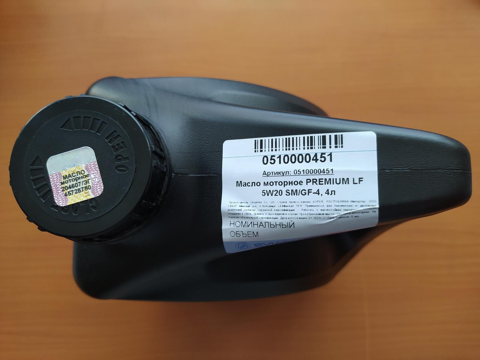

GrishGun 0 Опубликовано: 7 мая 2020 Поделиться Опубликовано: 7 мая 2020 Планирую на 0 ТО залить это масло на G4NA cerato 4, хочу купить на автодоке с их оптового склада, какова вероятность нарваться на подделку? https://www.autodoc.ru/man/647/part/0510000451 0 Цитата Ссылка на сообщение Поделиться на других сайтах
fareastwood 9 334 Опубликовано: 8 мая 2020 Поделиться Опубликовано: 8 мая 2020 GrishGun ответил 0 Цитата Ссылка на сообщение Поделиться на других сайтах
amakovey 4 Опубликовано: 13 мая 2020 Поделиться Опубликовано: 13 мая 2020 08.05.2020 в 03:19, GrishGun сказал: Планирую на 0 ТО залить это масло на G4NA cerato 4, хочу купить на автодоке с их оптового склада, какова вероятность нарваться на подделку? https://www.autodoc.ru/man/647/part/0510000451 Обсуждаемое масло (5w-20) среди подделок замечено не было 0 Цитата Ссылка на сообщение Поделиться на других сайтах

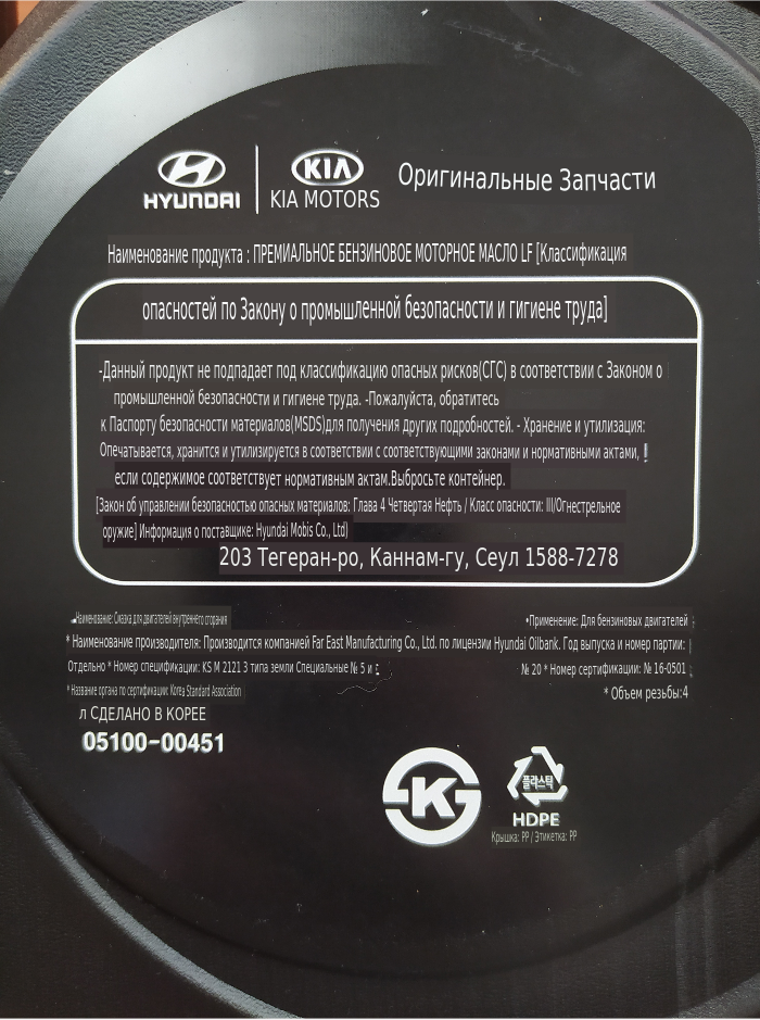

aboutoil 0 Опубликовано: 26 марта 2021 Поделиться Опубликовано: 26 марта 2021 (изменено) День добрый Купил на днях канистру масла в БеларусиИзготовлено компанией Far East Manufacturing Co., Ltd. по лицензии Hyundai Oilbank. Есть какие-то отзывы по этому производителю? Spoiler Изменено 26 марта 2021 пользователем aboutoil 0 Цитата Ссылка на сообщение Поделиться на других сайтах
