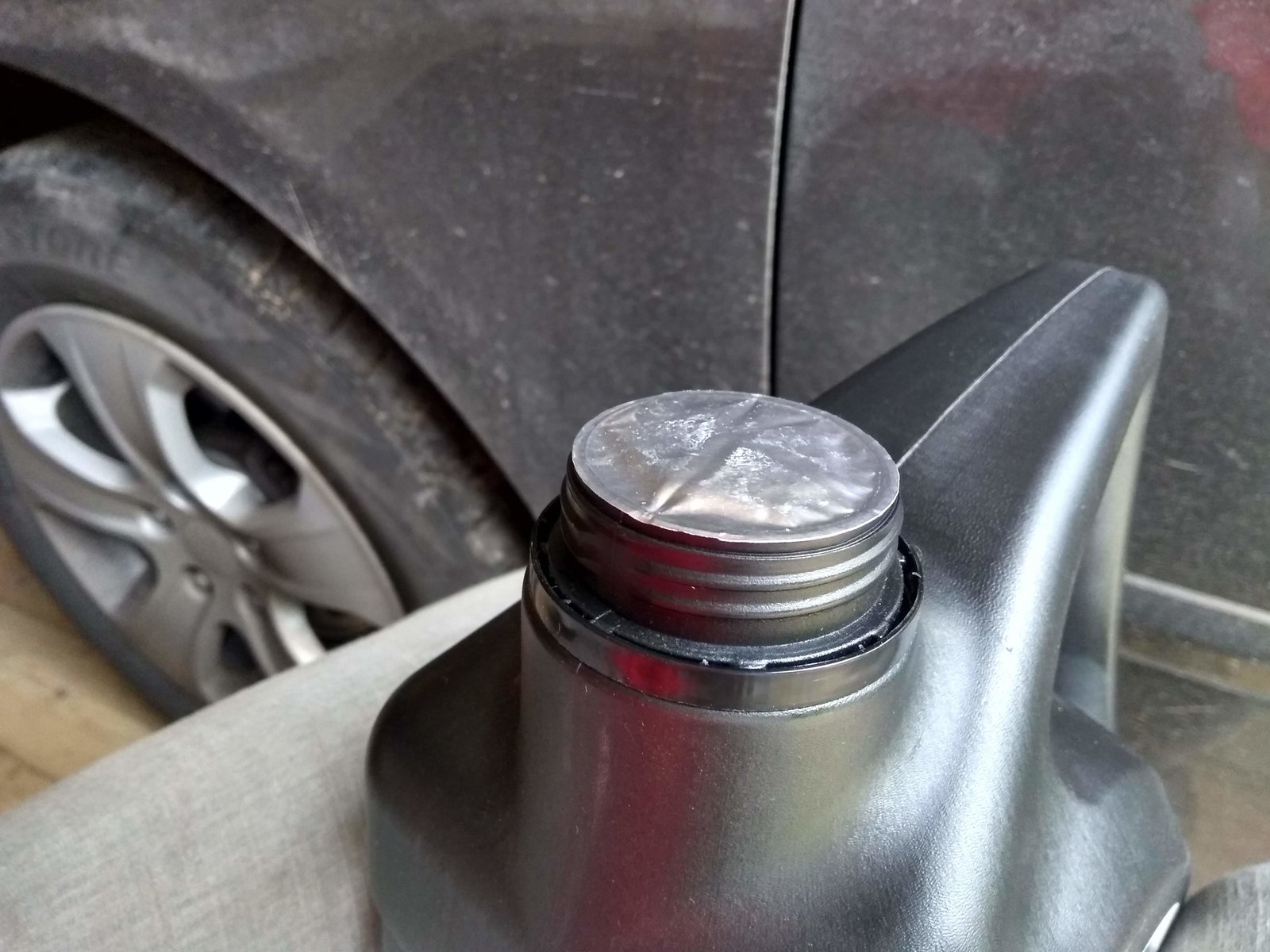

EDDY 10 Опубликовано: 24 августа 2019 Поделиться Опубликовано: 24 августа 2019 Купил в автодоке. Есть причины сомневаться в поддленности? Вроде как пач-код всегда был в верхней части тары... 0 Цитата Ссылка на сообщение Поделиться на других сайтах
Роман 73 12 634 Опубликовано: 24 августа 2019 Поделиться Опубликовано: 24 августа 2019 (изменено) EDDY я думаю, что всё у Вас хорошо с маслом, просто производитель другой ( GS, который делает масла KIХX ) поэтому в другом месте выбит код Изменено 24 августа 2019 пользователем Роман 73 2 Цитата Ссылка на сообщение Поделиться на других сайтах
Евген48 27 131 Опубликовано: 24 августа 2019 Поделиться Опубликовано: 24 августа 2019 50 минут назад, EDDY сказал: Купил в автодоке. Есть причины сомневаться в поддленности? Это оригинал от Кикс, 2019г. 4 Цитата Ссылка на сообщение Поделиться на других сайтах
