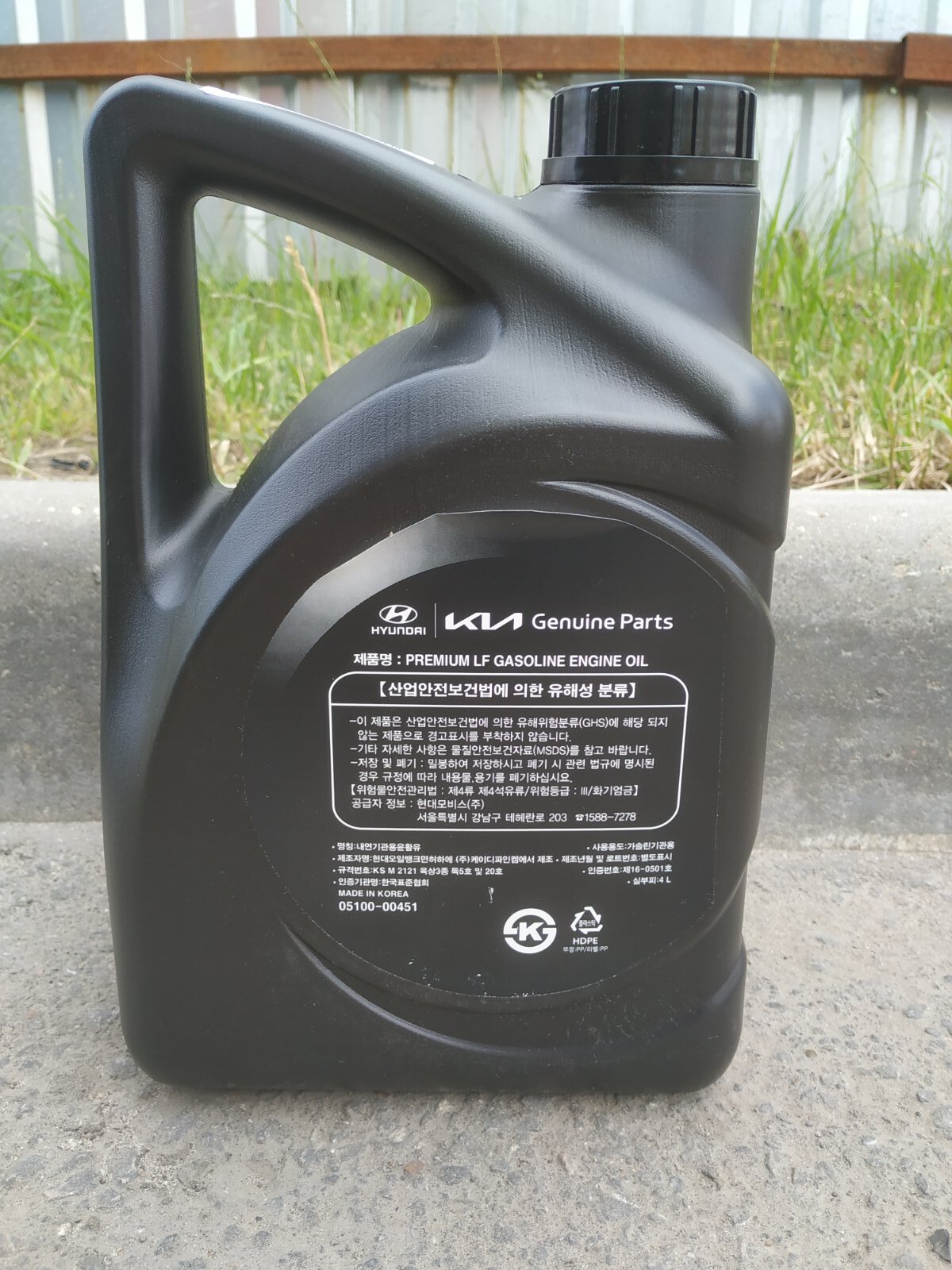

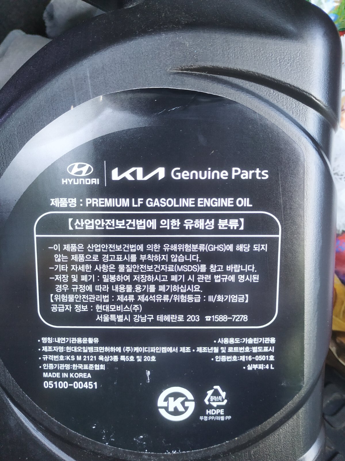

DoomsDen 0 Опубликовано: 14 июля 2022 Поделиться Опубликовано: 14 июля 2022 Масло куплено в автодоке. Смущает производитель KD Fine Chem, ранее в этом масле не встречался. Кто нибудь сталкивался с подобным? Ссылка на сообщение
Евген48 29 066 Опубликовано: 14 июля 2022 Поделиться Опубликовано: 14 июля 2022 DoomsDen сама канистра нормальная. 1 Ссылка на сообщение

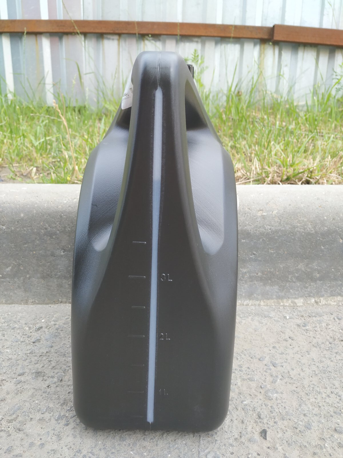

DoomsDen 0 Опубликовано: 14 июля 2022 Поделиться Опубликовано: 14 июля 2022 Вот фото канистры, дата только нанесена на этикетку, а не на саму канистру. Ссылка на сообщение
знаток 6 548 Опубликовано: 14 июля 2022 Поделиться Опубликовано: 14 июля 2022 37 минут назад, DoomsDen сказал: Вот фото канистры, дата только нанесена на этикетку, а не на саму канистру. может внутри хрень, но это точно не подделка. 1 Ссылка на сообщение
fareastwood 9 875 Опубликовано: 14 июля 2022 Поделиться Опубликовано: 14 июля 2022 DoomsDen у корейцев что касается стандартов, то все очень строго. Hyundai 05100-00451 (05100-00151) Premium LF Gasoline 5W-20 - идентичны у всех производителей вне зависимости от изготовителя. Заливай и не загоняйся. 1 Ссылка на сообщение

Олег Овсянников 31 Опубликовано: 15 июля 2022 Поделиться Опубликовано: 15 июля 2022 Всем привет! Вот что нашëл про эту контору, видимо ещё один производитель данного продукта. http://jeyen.com/new_eng/company-overview.html Ссылка на сообщение
Dumus 5 624 Опубликовано: 22 июля 2022 Поделиться Опубликовано: 22 июля 2022 14.07.2022 в 09:42, DoomsDen сказал: Масло куплено в автодоке. Смущает производитель KD Fine Chem, ранее в этом масле не встречался. Кто нибудь сталкивался с подобным? http://www.kdfinechem.com/new_eng/company-overview.html Официальный партнёр (возможно дочка) Hyundai Oilbank Supply Co., Ltd. (с 2017 года) и Hyundai Mobis (с 2019 года). Думаю, что нормальный производитель. Ссылка на сообщение
