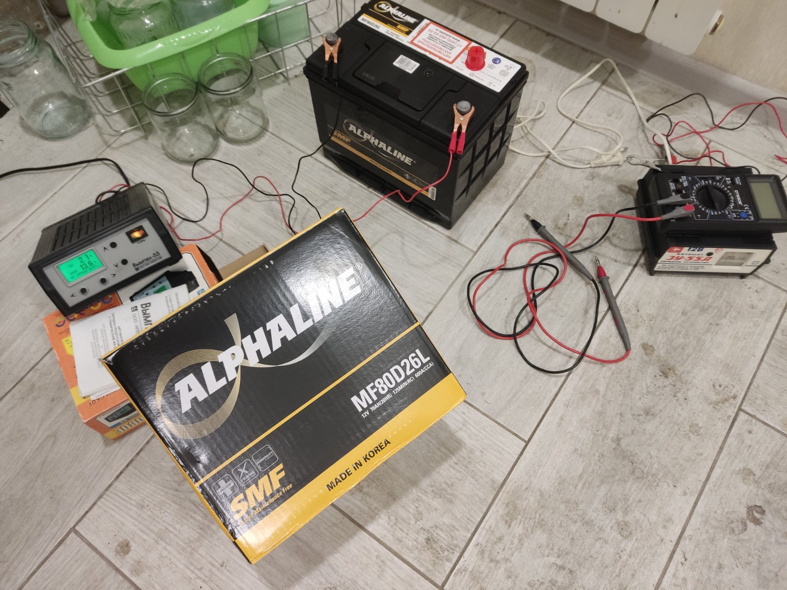

Напряжение до зарядки 11,4, под нагрузкой 10,34 (Акк 85а\ч). После зарядки не получилось дождаться отстоя, я пришел пораньше, он при мне снял акк с зарядки: под нагрузкой 11,3-11,4, про напряжение он тоже сказал, что надо отстояться, но типа акк живой. Вопрос: долго ли поживет еще? Или подбирать новый?)))

Мой первый не обслуживаемый акб. 7000 р. Был FB 7000.  Отработал 7 лет с двумя стац. подзарядками. В общем, будем посмотреть...
Изменено пользователем EgorM
Доп.
Удалось купить новый ATLAS BX MF55B24L за 3500 руб. Цена, по-моему, отличная.
Дома с мороза сразу замерил напряжение, прибор показал  12,78В.
Это что получается, заряжать его больше не нужно или наоборот?
Удивляет, что напруга старого, такого же Атласа, после зарядки на 1-й программе, двух часовой паузы, зарядки на 3-й программе BL1204, после 9-ти часов отдыха = 12,94В.
Это о чем говорит? :help:
Старый Атлас служит с января 2018-го.
Изменено пользователем Bozon
