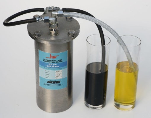

Вопрос.
Допустим основной загрязнитель атфки - частицы фрикционов размером порядка микрона.
У водопроводчиков есть керамические фильтры с ячейкой пол микрона.
Кто-нибудь пробовал фильтровать атфку или трансмиссионку?
Допустим слить всю, и неспеша вемь объём пропустить через фильтр?
PS всё уже украдено до нас.

Вопрос.
Масло загрязняется не только продуктами износа  но и веществами, образующимися от его окисления.
Даже если оно несколько осветлится, то первоначальными свойствами обладать уже не будет.
Окисление - вещь необратимая, вернее обратимая, но в заводских условиях.
Нагрейте некоторое количество нового масла до рабочей температуры и потом сравните с таким же, которое не нагревалось. он уже будет несколько темнее.
Если у вас была идея почистить масло использованное как промывка - то в нем будут присутствовать продукты окисления масла.
Все же не сливается.
Ну как промывку можно будет еще несколько раз заправить.
