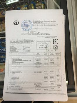

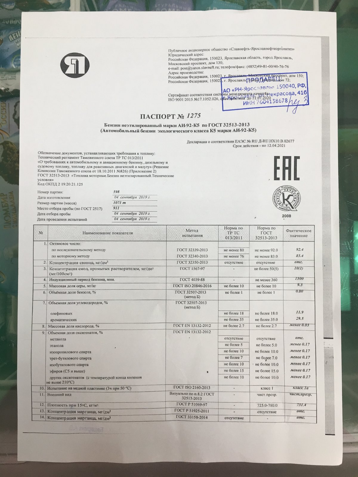

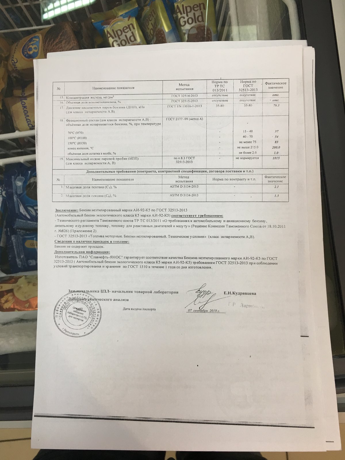

Всем привет, ездил на выходные (07.09) в МСК и сфоткал паспорта по пути (правда только на тех где делали остановки) для статистики:
1) ТНК №069 - Ярославская область, Углич, Ростовское ш., 14 (92-41,74руб, 95-43.88руб)

Общие выводы:
1) Все логично, на близлежащие заправки (в радиусе 250 км везут ЯНОС), ближе к Москве МНПЗ.
2) На фоне Танеко качество конечно оставляет желать лучшего... (я себе такого доливать не стал)
3) На Татнефти в Селково из пистолетов с надписью Танеко заливают Лукойл. А на вопрос какого лешего, разводят руками и показывают старую накладную с надписью Танеко, вот мол, ваш Танеко нам тоже привозят))

в итоге самый строгий -Нефтьмагистраль, ДНП по СТО 45-60 с апрель по октябрь! как и должно быть! в остальном конечно у всех кроме лука плотность низкая, фракционник кроме лука в норме!
