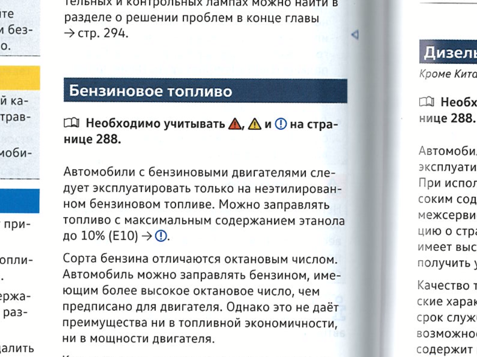

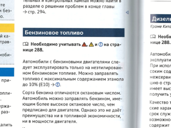

IliaP. В программе самообучения Тигуан на мой двигатель написано  95,а в руководстве написано что заливая бензин более высооктановый вы не получите прибавки в мощности ,ни в топливной экономичности

Первый раз такое в мануале вижу. Нет, я не спорю, может такое там и написано, но оно явно противоречит турбовому мотору и зравому смыслу.
Предполагаю, что это очередная адаптация РФ, где все рекомендации в мануалах через одно место пишут.

Вот сделал скриншот для наглядности
Виталий11 это про аи-98 по умолчанию в сравнении с новыми аи-100. карты видимо с 98 не подстраиваются на 100 на офиц прошивке.
на 95- карты подстроятся так что будет в мощности даунгрейд, плюс в жару риск получить lspi. 95 пишут чтобы перебиться и сразу 98 залить. Хотя я и сам проездил на 95 евро  луке несколько лет, но на 98 все раскрывается как и задумано производителем.
про 100 и 98 диагносты и чип-тюнеры говорят что в реале есть разница, см drive2. не говоря уже о 95 и 98/100
Парни, не спорьте. Если изначально заводская прошивка рассчитана на 98, но с учетом, что можно ездить и на 95, то будут, на 95, резаться углы, более богатая смесь и меньше буста будет -> снижение мощности и больший расход. На 98 лучше. На 100м еще получше. На 102 и т.п. уже, наверно лучше не будет. Если прошивка изначально на 95 (и нет возможности адаптаций по более высокому октану), то  и на 98\100  будет ездить, как на 95. Смесь беднить не будет, угла наваливать не будет и буста больше не будет. Вот и все. Все зависит от диапазона, в рамках которого мозг может адаптироваться по октану. Если завод изначально в мозгах учел, что если лить более высокооктановый, по сравнению с 95, бенз, то двиг будет подстраиваться, если нет, то и че не лей, будет также.
Например у меня в книге написано - мол рекомендуемое 98. Но можно лить 95 со снижением мощности. Чем выше октан тем более экономичнее и будет достигаться максимальная мощность. Поэтому на 100м едет огонь. А на 95 детон слышно, как на старых жигах и не едет вообще, особенно летом. Но у меня старый турбо двиг (на вольве). В новых, например турбо, прошива изначально подтачивается под 95 и на 98 особо ничего не прибавится (ну в жару будет получше).

У всех Кодиаков на лючке 98/min 95, что буквально можно понимать как "лить бензин с ОЧ не ниже 95", в программе самообучения применительно ко всем его моторам (и Тигуановским моторам, там то же самое + еще 220 сил) написано ровно то же самое (разница между ними, ЕМНИП, только в том, что в 220 сил ни при каком раскладе не допускается лить 92-й бенз, а в 1.4 и 2.0 на 180 сил в крайнем случае это можно сделать). А что касается бензина с более высоким ОЧ, в моем мануале написано, что, если предписано использование бензина с ОЧ не ниже 95, использование бенза с более высоким октаном "может способствовать повышению мощности и снижению расхода топлива". Согласись, между двумя вариантами "рекомендуем лить 98-й, а 95-й лить допускается, но со снижением мощности и повышением расхода" и "можно лить 95-й, а на 98-м возможно повышение мощности и снижение расхода" по смыслу разница есть)
Потом, с двухлитровых моторов снимались логи на 95-м и 98-м.
220 сил - вот тема с Тигуан-форума, вывод ее - 98/100 на этом моторе имеет смысл только в жару, в +25 разница между 95-м и 100-м есть, в +5 ее нет вовсе.
180 сил - вот пост на дроме, вывод по сути тот же - зимой разница между 95 и 98-м минимальна.
Для 1.4 CZDA, к сожалению, подобных постов не находил, но знаю, что много владельцев Октавий беспроблемно катаются на этом моторе на 95-м бензине.
Поэтому необходимость лить 98/100-й в современные TSI возникает скорее для самоуспокоения владельца (я примерно 100 литров 98/100-го откатал, дальше буду 95-й пробовать), мотор от 95-го не развалится и ЭБУ спокойно под него подстроится. А некоторые ограничения, связанные с использованием 95-го бенза, надо еще суметь почувствовать.
согласен, что зимой можно 95 лить, в том числе проходимость 98 падает зимой и 95 будет более свежий.
