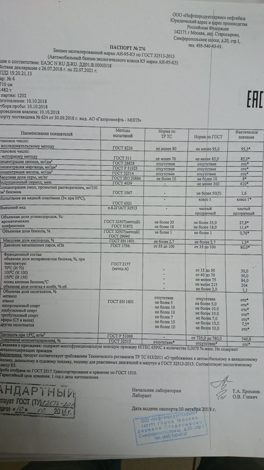

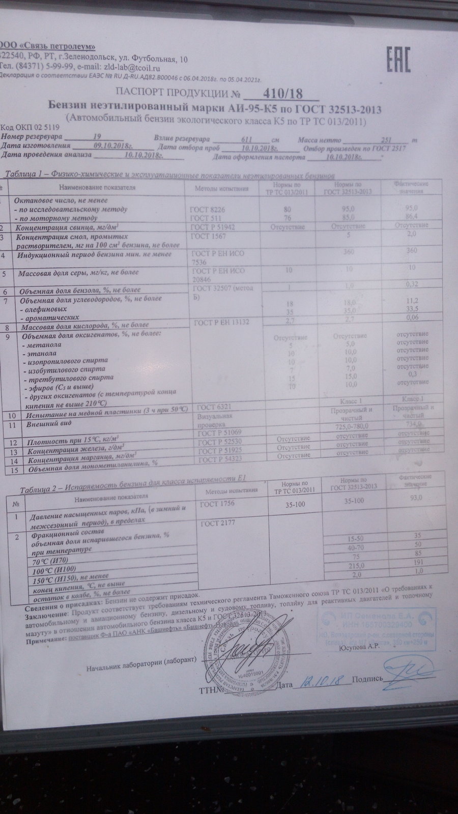

95 Экто - в кстовском бензине появился МТБЭ
95 Пульсар
Насколько же бензин АИ95 от Роснефти лучше МНПЗ и Кстово...
Хотя бы по олефинам и ТКК...
И даже стал приближаться к киришам, хотя и несколько слабее...

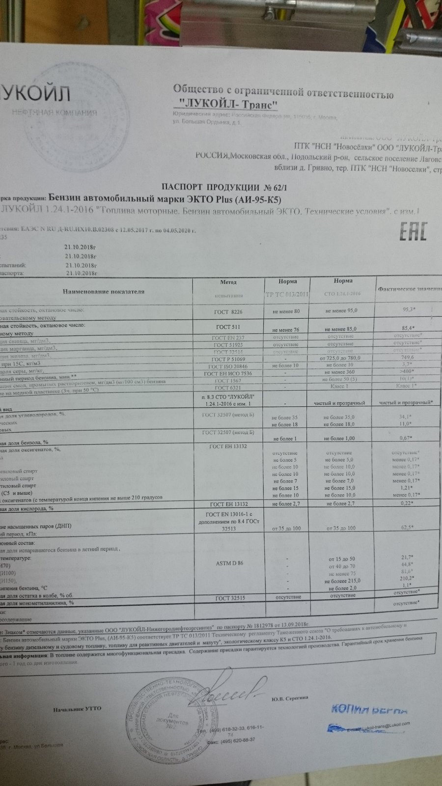

Да и фракционный состав отличный у Роснефти. Было бы так на постоянной основе... В нашем регионе стабильнее по характеристикам всё-таки Шелл (по наблюдениям за 95 бензином с прошлой зимы 90% топлива с МНПЗ, остальное Рязань и Ярославль, с фракционным составом близким к 30/50/85).  А у Лукойла судя по паспорту еще летнее топливо, хотя с 1 октября пора бы уже и межсезонное продавать
2 часа назад, Izb сказал:
Izb , спорно, мягко говоря - без бензина каталитического крекинга сбалансированного по фракциям 95-го не получится, лучше, чтобы олефины в бензине были. А 5,5 градусов разницы по Ткк при воспроизводимости этого показателя в 10 - вообще ни о чем. Так что из этих трех бензинов лучший, на мой взгляд - с МНПЗ; у конкретной партии с Кстово фракционный состав не айс. Но неделю назад на АЗС на М4 в Подмосковье я смотрел паспорта, фракционный состав кстовского 95-го был получше (И70 - 27, И100 - 48, И150 не помню), МТБЭ в бензине опять не было, ДНП было ближе к 70 кПа, Ткк 206.
1 час назад, Enzo69 сказал:
Особенность подольской лабы Шелл в том, что, как бы она не замеряла фракционный состав, у нее стабильно получаются близкие к 30/50/85 показатели, или превосходящие их. И если у МНПЗ и ЯНОС действительно похожий фракционный состав, то вот к рязанскому 95-м это неприменимо - у него скорее типовые И70/И100 22,5/45 плюс-минус. Я тут выкладывал прошлым летом паспорта на одну и ту же партию (16346 от 03.07.2017, просто чтобы временной период конкретизировать) рязанского 95-го с Шелл и Роснефти - в первом паспорте И70/И100 32/53, во втором - 23/44.

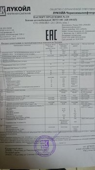

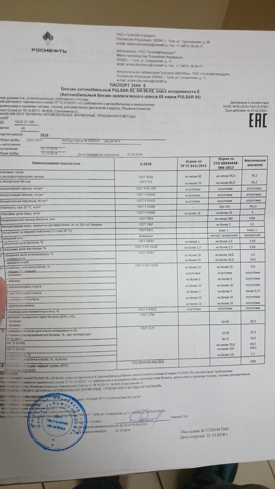

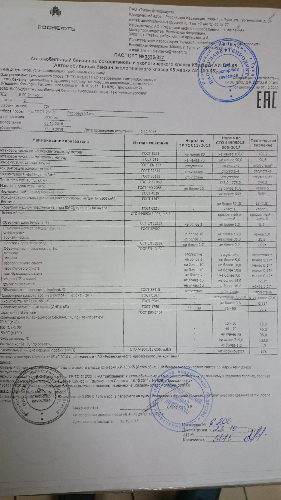

Enzo69 интересно, в 100 от РН нет присадки и они убрали слово Pulsar!
сфоткайте кто-нибудь в Москве/Мос. области паспорт на 100 Pulsar от РН, заменили ли там cтарую keropur 3771 на новую-fg000024a? или также на в 95 pulsar осталась 3771?
53 минуты назад, IliaP. сказал:
Этот бенз продают у нас Туле на двух заправка РН вместо и по цене АИ-98 = 48 руб. 70 коп. Роскошь для бедных.
IliaP. на наших АЗС ее и не было. Я выкладывал паспорт 100 РН когда он появился у нас только
4 часа назад, Exel сказал:
Так дело в том, что паспорта, которые выкладывает Шелл скопированы с паспортов завода-изготовителя, то есть с рязанских. И получается ,что ошибается не подольская лаба, а лаба самого завода? могу несколько паспортов выложить для примера
