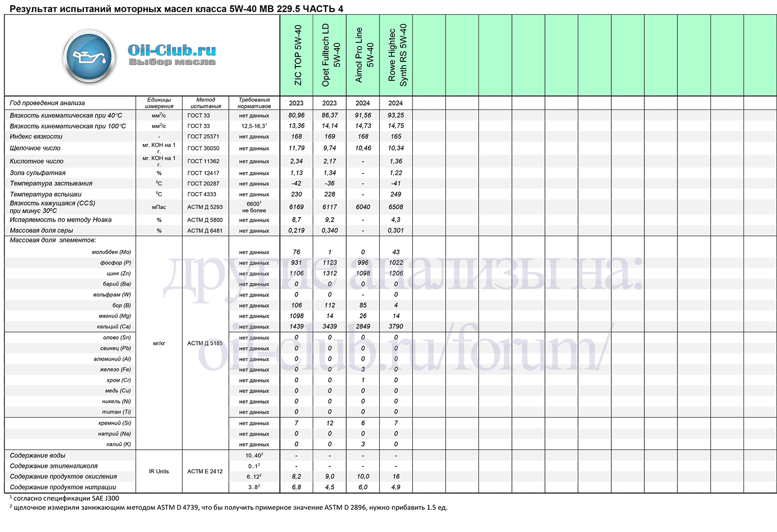

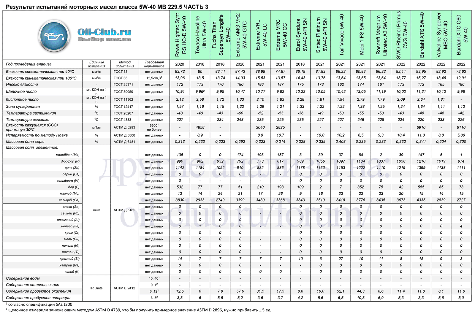

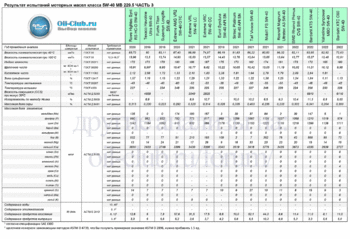

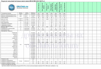

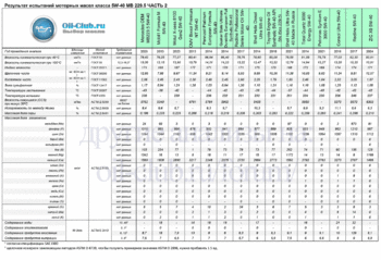

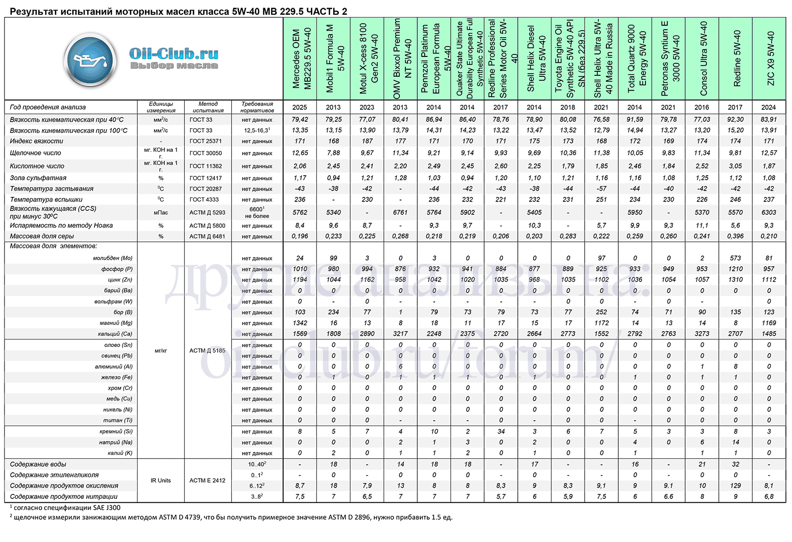

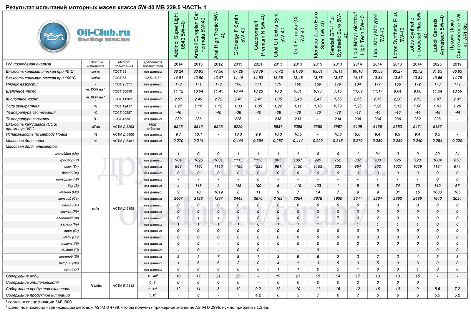

Популярное сообщение torcon 64 176 Опубликовано: 7 августа 2014 Популярное сообщение Поделиться Опубликовано: 7 августа 2014 Сводная таблица лабораторных анализов масел ACEA A3/B4; MB 229.5; VW 502/505; BMW: Longlife 01 за рутинную работу по составлению таблицы спасибо и низкий поклон форумчанину Strelec и ModeratorSigma. Последняя редакция 14.06.2023 Проделана громадная работа, на которую потрачено очень много средств и времени, форумчан Oil-Club.ru. Спасибо всем! Получилось действительно независимое лабораторное исследование того, что имеется на рынке из масел ACEA A3/B4 вязкости 5W-40, таких стандартов как MB 229,5; VW 502/505; BMW LL-01; Renault RN 0700/0710; Porsche A40; OPEL GM-LL-B-025; PSA B71 2296. (те или иные допуски у некоторых масел могут отсутствовать, будьте бдительны.) 5W-40 MB 229.pdf В таблице принимали участие следующие анализы Ойл Клуба: 1. Addinol Super Light 0540 5W-40 2. Amsoil Europian Car Formula 5W-40 3. Aral High Tronic 5W-40 4. G-Energy F Synth 5W-40 5. Gazpromneft Premium N 5W-40 2021 6. Gtoil GT Extra Synt 5W-40 7. Gulf Formula GX 5W-40 8. Idemitsu Zepro Euro Spec 5W-40 9. Kendall GT-1 Full Synthetic Euro 5W-40 10. Liqui-Moly Leichtlauf High Tech 5W-40 11. Liqui Moly Molygen 5W-40 12. Lotos Synthetic Plus 5W-40 13. Lotos Synthetic Turbodiesel Plus 5W-40 14. Lukoil Genesis Armortech 5W-40 NEW 2019 15. Лукойл Люкс Синтетическое 5W-40 API SN 2019 16. Mercedes Benz 229.5 5W-40 17. Mobil1 Formula M 5W-40 18. Motul 8100 X-Cess Gen2 5W-40 19. OMV Bixxol Premium NT 5W-40 20. Pennzoil Platinum European Formula 5W-40 21. Quaker State Ultimate Durability European Full Synthetic 5W-40 22. Redline Professional Series Motor Oil 5W-40 23. Shell Helix Diesel Ultra 5W-40 24. Toyota Engine Oil Synthetic 5W-40 API SN 25. Shell Helix Ultra 5W-40 API SP Made in Russia 2021 26. Total Quartz 9000 Energy 5W-40 27. Petronas Syntium 3000 E 5W-40 28. Consol Ultra 5W-40 29. Redline 5W-40 30. ZIC X9 5W-40 API SP 31. Rowe Hightec Synt RS HC-D 5W-40 32. Texaco Havoline Ultra 5W-40 33. Fuchs Titan Supersyn Longlife 5W-40 34. Extreme AMG VR2 5W-40 GTС NEW (2020) 35. Extreme VRL 5W-40 LC NEW (2021) 36. Extreme VRС 5W-40 СС NEW (2021) 37. Eurol Syndura 5W-40 API SN 38. Sintec Platinum 5W-40 API SN 39. Taif Vivace 5W-40 API SN 40. Mobil1 FS 5W-40 41. Rosneft Magnum Ultratec A3 5W-40 42. SWD Rheinol Primus CVS 5W-40 43. Bardahl XTS 5W-40 API SN 44. Valvoline Synpower MBO 5W-40 45. Bardahl XTC C60 5W-40 46. ZIC TOP 5W-40 API SP 47. Opet Fulltech LD 5W-40 48. Aimol Pro Line 5W-40 28 Цитата Ссылка на сообщение Поделиться на других сайтах
