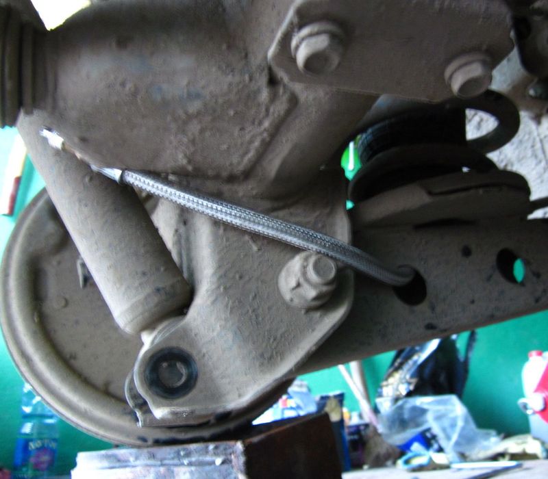

skorp777 12 154 Опубликовано: 26 сентября 2014 Поделиться Опубликовано: 26 сентября 2014 ИТак,поставил. На все ушло ок. 3-х часов, мне надо бвыло полностью снимать пружины, чтоб вынуть проставки 20 мм, стоявшие ранее. Первое впечатление при установке- подушки маловаты, надо было ставить те,которые чуть больше и с сосками сбоку. Как я писал в ЛС,"Померил пружины,на пустой машине высота пружины 20 см, внутренний диаметр ок. 11 см. Между витками пружины расстояние ок. 7 см. " При вывешенной на домкрате машине мост опускается так, что верхняя проствка-чашка из комлекта еле входит в свое место в штатной резинке пружины, и может выскочить. Даже при накачанной подушке.Так что при замене колеса надо быть внимательным. Для удобства накачивания удлинил сосок "подкачками" от внутренних колес грузовиков. С ними случился трабл, наконечник компрессора не навинчивался на наконечник подкачки, пришлось качать ручным насосом и проверять старым манометром, который показывает день рождения бабушки.Вроде накачал на 1,5 кг/см. Кузов поднялся так же,как и с проставками 20 мм. дальнейшее накачивание не вызвало увеличения просвета на пустой машине.Собрал, прокатился. По комфорту- никаких перемен. Вроде чуть жестче стало, но постоянные пассажиры это не подтвердили. А вот крены в повороте исчезли, и это при том, что задний стабилизатор снят.Опять-таки, не ожидал именно такого эффекта, и не сделал несколько резких поворотов ДО замены проставок на подушки, но вроде бы раньше крены в поворотах были более ощутимы. 2 Цитата Ссылка на сообщение Поделиться на других сайтах
skorp777 12 154 Опубликовано: 5 октября 2014 Поделиться Опубликовано: 5 октября 2014 (изменено) Проехал неделю с подушками, по ощущениям не стало противной продольной раскачки при переезде неровностей на груженой машине на трассе при 90км/ч и выше.Главный минус КОМПЛЕКТА- это то, что трубки,хомутики и пр приспособы для удлинения сосков и вывода их под бампер, в более удобное место, надо подбирать и приобретать отдельно.Без этого вся ценность подушек пропадает, ибо надо быть суперфанатом пневмоподвески, чтобы лезть под днище каждый раз для проверки давления и подкачки.Я-то сделаю эту модернизацию, но покупать неполный комплект не советую. Ну, или есть сильное желание поэкспериментировать.Также для пружин в размерами на машине высота-20 см, внутренний диаметр 10 см и выше лучше ставить пневмоподушки следующего размера. Но они с соском сбоку, а лучше всё-таки снизу чтоб был. Изменено 5 октября 2014 пользователем skorp777 0 Цитата Ссылка на сообщение Поделиться на других сайтах
