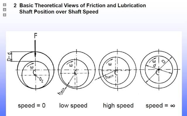

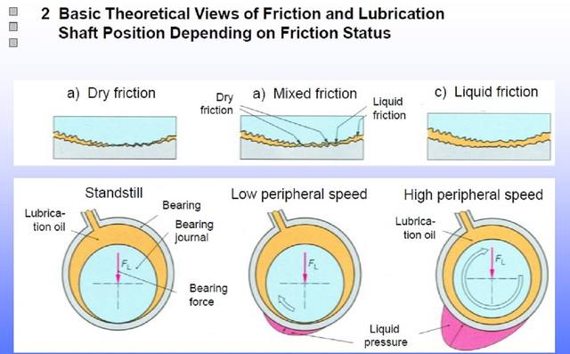

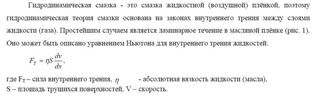

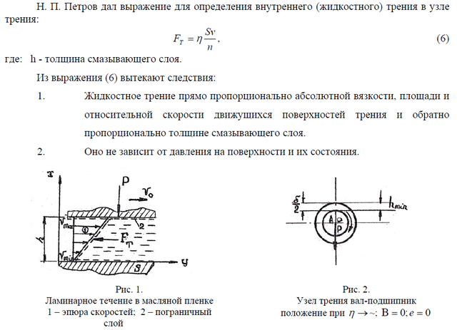

power1 32 898 Опубликовано: 17 октября 2018 Поделиться Опубликовано: 17 октября 2018 Цитата Т.е. коленвал может смещаться по своей оси при применении масел разных вязкостей ?! да, и прежде всего необходимо понять прнцип гидродинамической смазки - тоесть пока нет "скорости" (вращения) цапфа не всплывёт, будь там давление хоть 1000 кг/см2 и только при вращении (увеличении скорости) цапфа "всплывает" опять же в зависимости от вязкости (молекулярные своства) , адгезии - https://ru.wikipedia.org/wiki/%D0%90%D0%B4%D0%B3%D0%B5%D0%B7%D0%B8%D1%8F тоесть в данном случае способности слоёв масла "прилипать" к цапфе и увлекать за собой следующие слои 3 Цитата Ссылка на сообщение Поделиться на других сайтах
