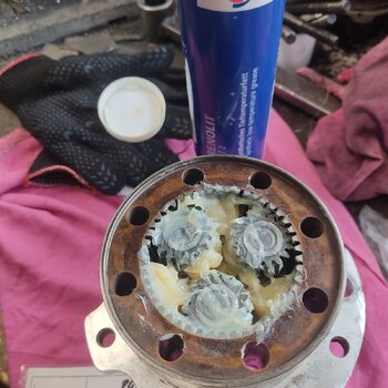

Вал двигателя вращается 3000об, уже писал тут про эти узлы, все рекомендуют  жидкое 00-  1.5 nlgi , но родная или так деградировала, или реально более густая но ощупь. Сейчас веду статистику по разным смазками (от классики xhp 222, до более прогрессивной, что смог найти на рынке, типа hlt2 и valvoline sintetic ) - многое на испытании  и катается, хочу для опыта попробовать ещё и  nlgi 3

Ну так бренд. Суть в том, что все клонят к жидким смазкам, а у меня проблема, что оно стоит вертикально, не герметично, смазка уходит с пар  трения и задирает валы, шестерни клинят.
2 минуты назад, Parxim90 сказал:
Значит надо искать смазку с хорошей адгезией. Липкую. Но никак не густую пасту, как nlgi3. Она из узла никуда не уйдет, но и на шестернях не задержится.
Только что, Screwdriver78 сказал:
Поэтому я (и клюбер) и говорим о минералке. У нее, в отличие от синтетики, адгезия к металлу существенно выше, чем у полусинтетики и ПАО.
15 минут назад, Parxim90 сказал:
Что посоветуете? Может типа ravenol marine - она вроде говорят сверхлипкая?
Не надо Вам сверхлипкую, тем более сульфонатную, в планетарный редуктор, будет греться и может разложиться. лучше уж проверенную LLG или другой сульфонат GC-LB. Планетарка любую смазку перемешает, а чтоб оси сохранить желательно смазку пожиже использовать. В общем, из доступного, я бы смотрел смазки NLGI 0 из темы по электроинструменту. Другие варианты: HLT2, Delo, Tribol 100 и 220. Вообще, можно практически любую литиевую или полимочевинную EP смазку с маслом 50-220 сст NLGI 0-2.
Parxim90 Шелл на планетарные передачи рекомендует NLGI 1, можно Shell Gadus S2 V220 1 попробовать, она как раз 1й консистенции, еще и липкая, полимерку видимо добавили чуть. В наличие пока везде есть, не ходовая консистенция.
Понял, спасибо, пробую Шелл и покурю электроинструмент, хотя это рулевой редуктор большегрузов, там нагрузка порядка 2 т на это поворотное колесо, не мало ли будет смазки от шуруповерта?
Parxim90 EP пакет надо чтобы был, противозадирный по русски. Вообще пока еще есть остатки в эмексе Castrol Tribol GR 100 2 PD как выше отписали, его бы я поставил в приоритет перед Шелл, там органомолибден есть, смазка уровнем выше за счет этого.
6 часов назад, Parxim90 сказал:
А эта слишком вязкая для 3000 об/мин.
Да, пожалуй вариант с органомолибденом наиболее перспективный.
