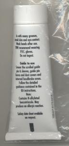

К смазке прилагается книжка на всех языках, включая русский.
Что-то никак не пойму. В инструкции написано - сферы применения: Точки скольжения между тормозным цилиндром и пластинами суппорта, пылезащитные манжеты. И при этом не использовать в качестве основной консистентной смазки для резиновых деталей. Так можно в итоге мазать пыльник тормозного цилиндра, он же резиновый?
Изменено пользователем DiM0s

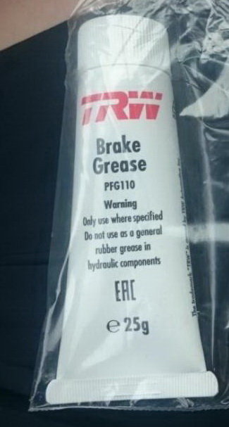

Сегодня пришёл тюбик, но ощущение, что отличается от прежнего. Шрифт как-то бледно выглядит и тюбик вроде тоже отличается. Завтра сравню с тем, что в машине лежит.
@Legion777,А фольга на носике тюбика есть? Был у меня тоже как-то такой бледный тюбик. Вроде ничего криминального в смазке не обнаружено, по ощущениям такая же. как и раньше. Тоже кстати жду еще 2 тюбика этой смазки, взял про запас.
Вчера приобрел,с цветом вроде все впорядке, книжечки не было никакой.
Сравнил с ранее полученной - ощущение, что попроще как-то с тарой (тюбиком). И шрифт и его цветность\плотность.
Тюбик форумчанина ind238 (мой предыдущий такой же)
И тот, что получен вчера
