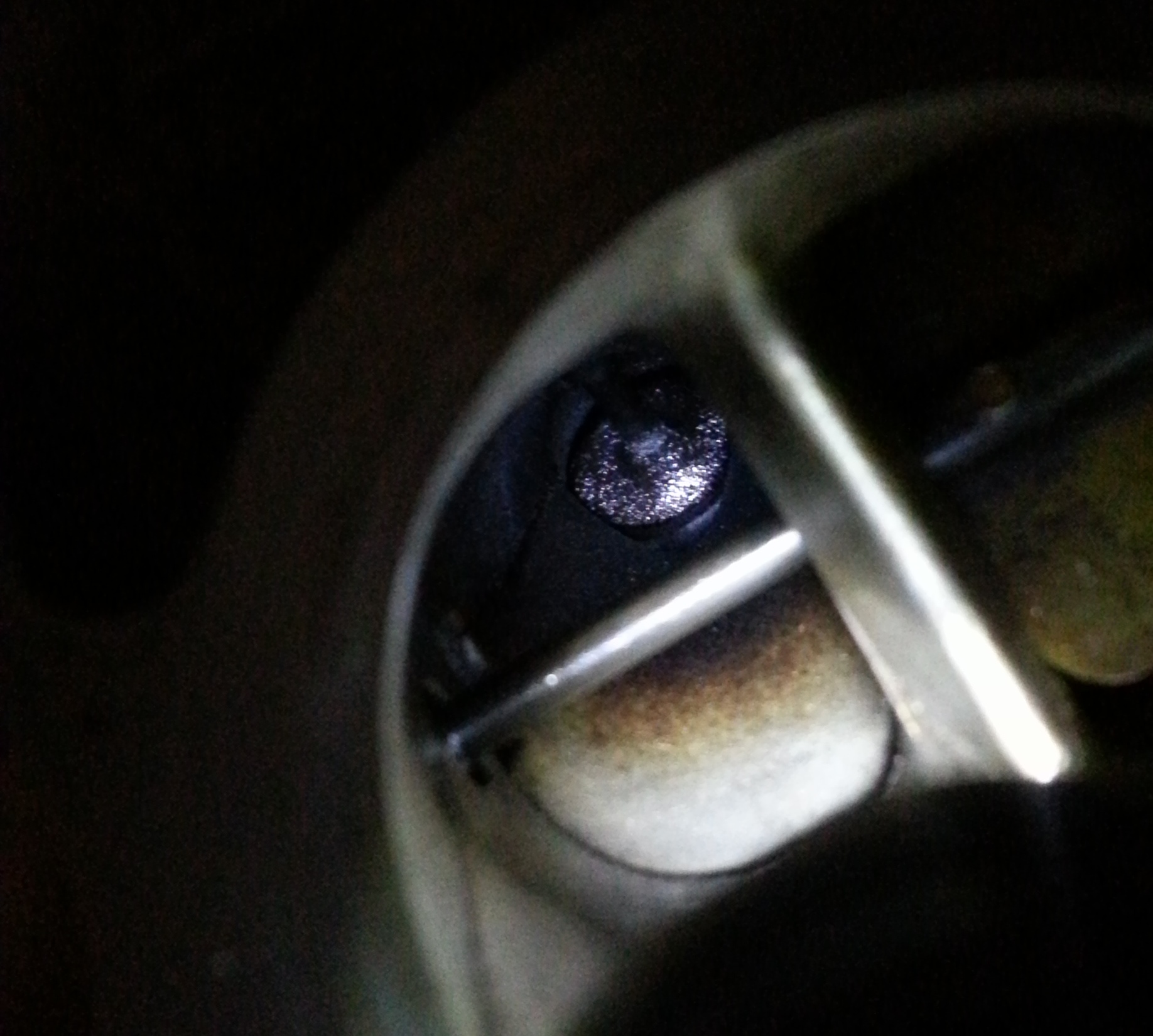

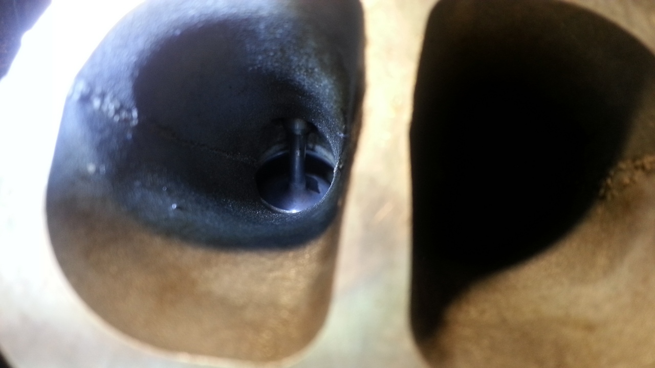

чистил им впускные клапана, нормуль но не совсем чтобы быстро. такого рода загрязнения быстро врятли вообще чем можно очистить...
также пробовал чистить шуманитом, эффект даже лучше и показалось быстрее
НО, без механической очистки всёравно не получается... чистил маленькой металлической кисточкой
до
с шуманитом или ЛМ одинаково пенятся
итог
12 шт и 2 вечера в позе "Г"
