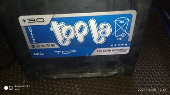

Штож, Topla 56568 отходила 7 лет с хвостиком и приказала.. Ни разу за все это время не подвела. Посему и заказал ее же. Заодно и тестер батарей опробовал на ней
Крюк одномоментно. Просто если за 7 лет перевалило - надо тестировать и быть готовым. Завтра перепроверю по стандарту ЕN. Varta siver dynamic столько же отходила
wlh ,шикарно выглядит .
Поставить на дозаряд перед установкой и будет всё, как заявлено на этикетках :bye:

шикарно выглядит .
Нормально, без впечатления.
Аком (РЕактор), Декус (Елаб) и даже ТАЗовский Лось аналогичной емкости похожие попугаи выдадут.
Емнип в недавнем распиле на Ютубе в Топлы ЕФБ не было "-" панчрешеток, но много пластин в добротном синтетическом волокне. Не понял почему они до сих пор панч не ввели, или там была батаря старая. Какие в новых хз.
