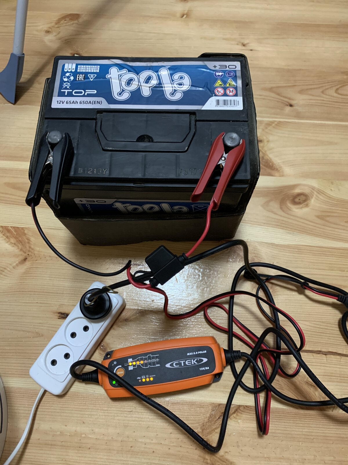

Для статистики.:mail1: С лета 2017 трудилась на коротких поездках под капотом  Subaru Forester SJ. Доставалось ей и от Пандоры (сигнализация). Не могу сказать, что больше давало пинков батерейке: сигнализация (чудо отечественного прома) или интеллектуальная зарядка (чудо японского прома), но вот пришли времена, когда Topla стала пугать своим состоянием. Заряжал ее время от времени CTEK 5.0  даже на холоде и всегда этого хватало.:blush: Сейчас после профилактической зарядки ее хватает на неделю:sorry: и автозапуск начинает пугать тем, что обычного времени прокрутки стартера не хватает.  Да и напряжение под утро в 11.8В пугают. Итог: две нормальных зимы и одна никчемная  - пережиты этой батарейкой. Продиагностировать я ее не смогу.:pardon: Реанимировать и подавно. Сейчас задумался о замене. Ни TAB, ни Topla не предлагают азиатский корпус D26 в исполнении EFB.  Хотел взять с запасиком под 75-80 Ач. Эх... Нравится очень Yuasa EFB наличием пробок (для выпендрежа если только) и корпусом D26 с емкостью 80 Ач, но там цена...:dash1:

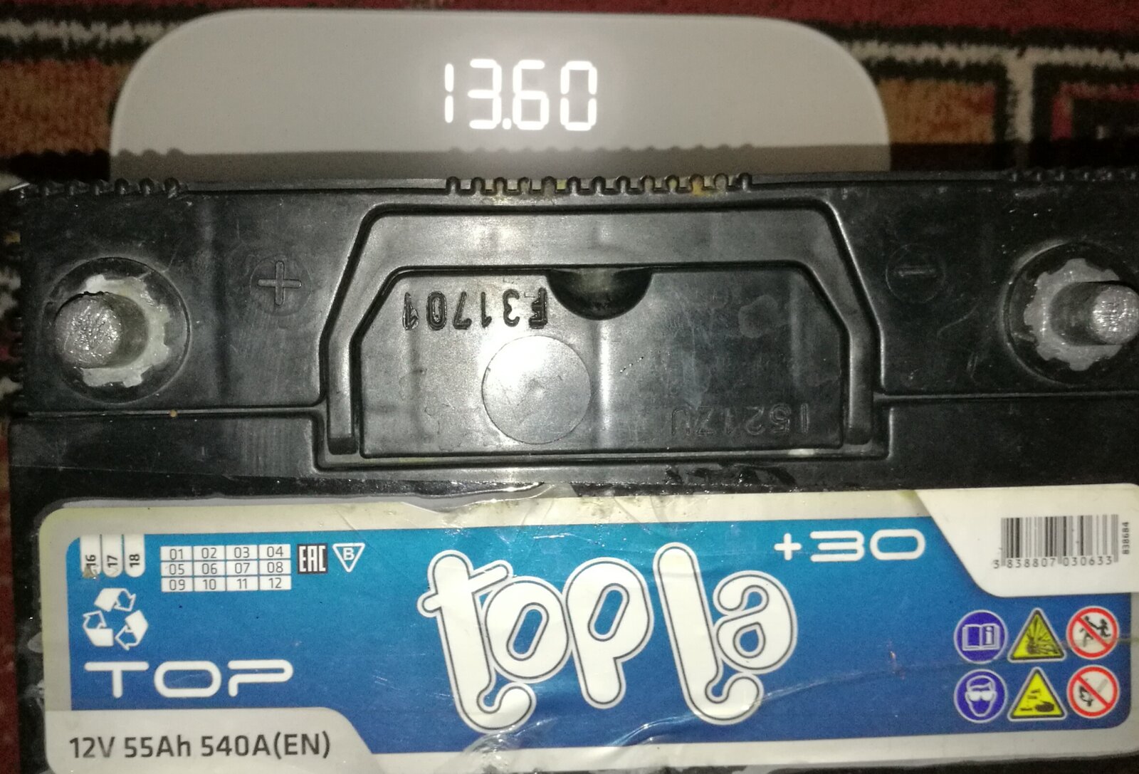

Раз такое дело,  тоже добавлю отзыв о двух 4 летних топла топ азия,  оба январь 17г выпуска)
Один в размере В24 55ач 540а пробег 100ткм по москве и околомкадью. Моточасов уйма,  по 4-5 в день под капотом без защитного чехла,  в общем условия тяжелые.
З года практически без обслуживания,  это первые такие акумы которые практически не требовали внимания и подзарядки , ...в 20 году подлил воды и подзаряжал два раза профилактически. Весной 20г. 55ка была оставлена с вкл.  фарами,  и не была сразу дозаряжена,  видимо получила разбаланс.  Потом спустя пару тройку недель была подзаряжена. Осенью 2020г. с китая пришла электронная нагрузка и оказалось что емкость была в районе 35ач чему я сильно удивился,  думал он уже совсем дохлый,  но судя по всему саморазряд у нее все таки повышенный,  тк после попытки заряда малыми токами с элементами выравнивания))) НРЦ падал чуть быстрее чем хотелось бы) .  В день теряет около 0.01В,  за несколько дней НРЦ стало 12,68В. Ток прокрутки показывает по ВТ360= 460А.

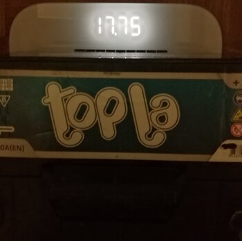

. . . Вторая топла топ азия в размере D26 75ач 740а с пробегом около 40ткм чувствует себя гораздо лучше,  (кстати тоже с пандорой,  часто стоит по неделе),  НРЦ после подзарядки держит норм,  на машине тоже под сигналкой достаточно долго может стоять. Как правило когда напряжение падает до 12,5 завожу, даю поработать,  а когда через месяца два три напряжение на авто достигает 12,4 и после коротких поездок быстро падает до 12,4, то  в этом году на пандемии стал снимать и поджаряжать малым током. НРЦ через неделю составляет 12,84, ток показывает 680ач, емкость мерить лениво было тк пока его состояние вопросов не вызывает)
Вес 55ки 13,6 кг а вес 75ки 17,75кг
В общем впечатления от топлы хорошие.  Это самые беспроблемные акумы. Покупал их еще в сибири,  и маленькая топла 55ка удивила как крутила в мороз - 37 после 3х дней простоя, в общем по холодному пуску топла очень удивила и пока лучше акума я не встречал.  ну и емкость в 35ач удивила! У меня тюмень азия в24 на этой машине через 2 года имела емкость 6ач, и уже не крутила нормально,  Актек азия в24 50ач через 3 года емкость имел 12ач, крутил не ахти,  Рокет В24 крутил хорошо но сдох через 2 года после глубокого разряда,  плотность 1,29 вилку держит а емкости было 3ач)))
В общем не уверен что в московском климате куплю подорожавшую топлу 55ач в размере в24 за 6000р, думаю чуть чего попробую еще раз кальциевый тюмень за 3000р(но это не точно))),  а вот в  холодном климате в таком размере топла может оказатся отличным вариантом с огромными реальными пусковыми токами.... ИМХО на истину не претендую)
Изменено пользователем Vitek74
Тюю...щас адепт ТАБа, Топлы переобуется в прыжке и скажет что просто не повезло и режим экспуатации решает, ато что такое же бывает на Акоме и Тюмени, там априори акум говно. Кстати у него и к шинам такой же подход ковыряется в чужом белье и байками оперирует.
