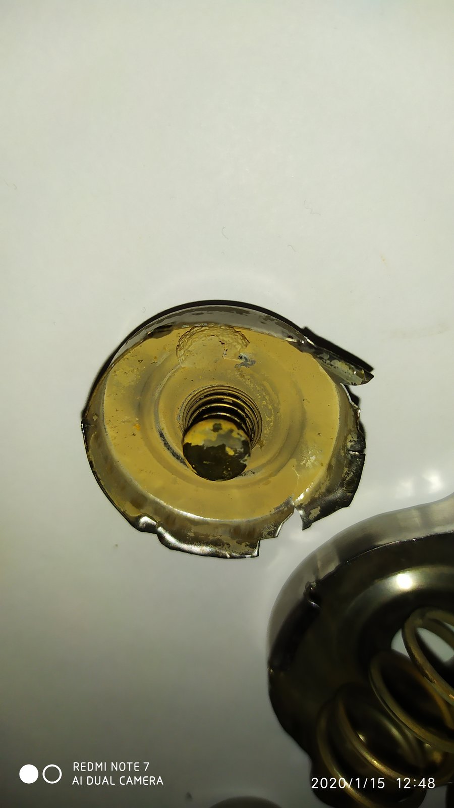

А эти фото лишь в очередной раз показывают, что выбор фильтра и его своевременная замена так же важны, как и выбор самого масла.
С акцентом на своевременной замене масла, тк фильтр уже после маслонасоса стоит по ходу масла. Клапан этот имеет 2 вида "повреждений"
1. Отполированность - вероятно зазор маловат + перекос (скорее всего) например, вследствии износа "цилиндра", где поршнем является клапан
2. Царапки - попадание абразива.
Скорее всего, поначалу все работает штатно, но со временем алюминиевый канал изнашивается, появляется люфт и перекосы, как следствие.
Это наводит на мысль, что тюненые маслонасосы имеют .. гильзованный канал клапана, с подобранными зазорами пары 'сталь-сталь'.
Откупорил пробку с 7ми летним пробегом.
Накипь, в том числе кусковая.
