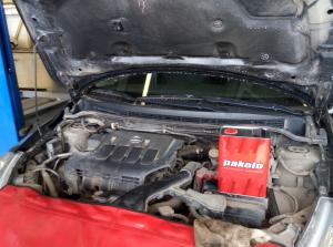

Отчёт об использовании масла Pakelo Krypton FXT 5W30 (A5/B5, API SL, RN 0700) в автомобиле Nissan Tiida HR16DE автомат 2012 года.
Приветствую форумчан!
Оффтоп
Летом 2015 мне позвонила сестра и сообщила, что двигатель её КИА Рио 2011 года работает как трактор. С этого звонка началось моё знакомство с oilclub :)
К моменту запуска акции я уже больше полугода с интересом изучал информацию на форуме и сделал первый анализ отработки. Было огромное желание поучаствовать в тестировании масла и такая возможность появилась.
1. Автомобиль

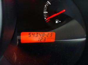

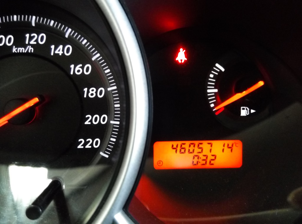

Nissan Tiida 1.6 автомат 2012 года. Пробег на начало тестирования акционного масла 46057 км, на окончание 54348 км. Наработка на Pakelo 8291 км и 365 м/ч. Эксплуатация в основном городская, стиль езды спокойный (средний расход по БК 11 л, средняя скорость по БК 20 км/ч). Зимой/летом изредка участие в любительских авто соревнованиях.
post-11876-0-81331100-1489262764_thumb.jpgpost-11876-0-22662800-1489262774_thumb.jpgpost-11876-0-35535900-1489263123_thumb.jpg

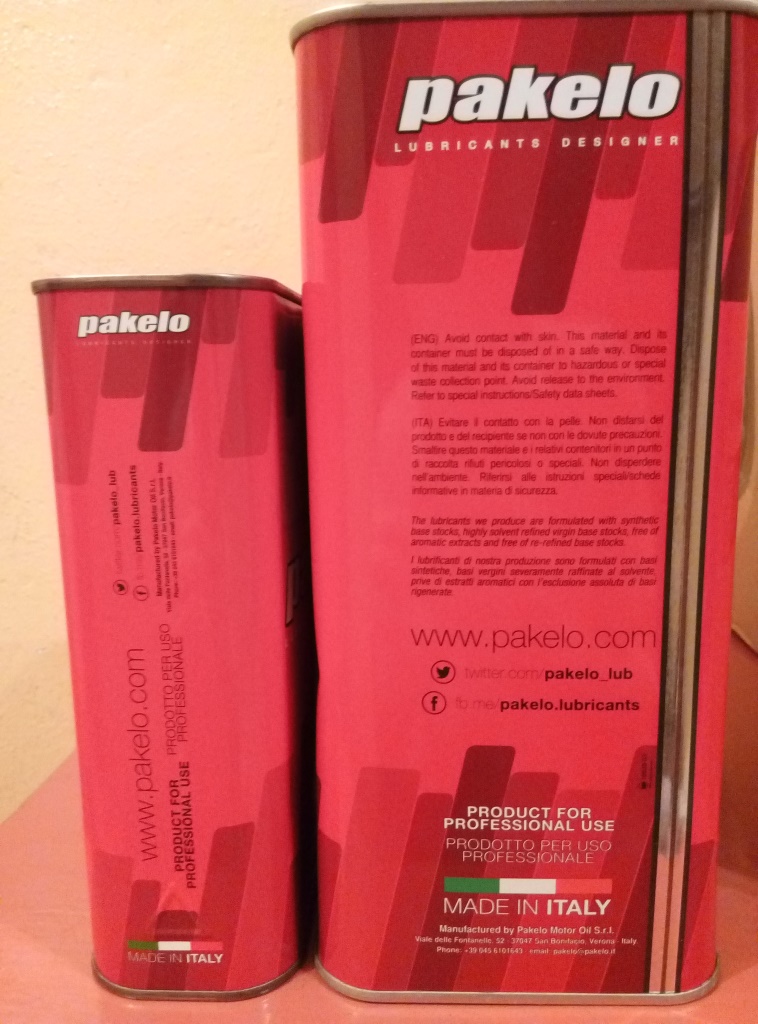

2. Тара с маслом
Канистра металлическая, привлекающего внимание ярко-красного цвета. Надпись Made in Italy с флагом. Для тех кто выбирает глазами - лучше не придумаешь!
На самой банке по русски ни слова, нужная потребителю информация и допуски на обычной наклейке. Не серьёзно. Впаяные наклейки Лукойла наше всё!  :D  :up:
Сама железная тара тоже не совсем удобна, во первых нет мерной шкалы, во вторых мнётся при небрежной транспортировке.

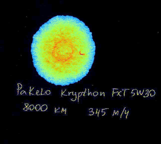

Во время теста каждую 1000 км делал капельные пробы, по которым было видно, что масло стареет довольно медленно. В этом есть и заслуга качественного бензина Пермского НПЗ Лукойла.
Перед сливом каплю не делал, для наглядности выкладываю после пробега 8000 км и 345 м/ч (в правой части это ворсинка на стекле сканера):
После 5-6 тыс. км пробега по звуку стало заметно, что масло срабатывается, тишины и мягкости стало меньше, чётче проявилось не любимое всеми цоканье.
