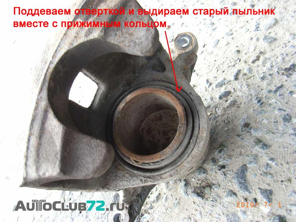

Убираем старую манжету поршня, ее прижимает металлическое кольцо (манжета и кольцо идет в ремкомплекте + смазка розовая)

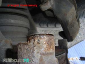

Вот такой вид когда снимаем манжету. Надо теперь достать оттуда поршень.
Если есть какой нибудь сьемник зацепится за канавку и снять - это гуд. У меня ничего не было, поддевал маленькими монтажками. Выходит очень тяжело. Все плотно подогнано. Лучше зацепляться с двух сторон что бы не перекосило.

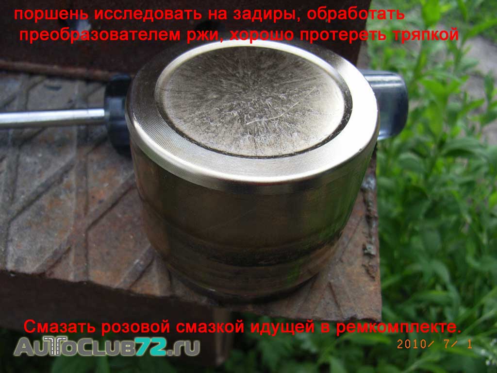

Сняли. Берем преобразователь ржавчины на масляной основе или WD-40 и зачищаем все от ржи, насухо протираем тряпкой что бы ничего не осталось и не подействовало в будущем на поршень/тормозуху/смазку. Меняем резиновый сальник (идет в ремкомплекте) предварительно его смазываем что бы не задрало поршнем. Так же смазываем стенки цилиндра.
На поршне не должно быть задиров - иначе тормоза не будут нормально тормозить - замена. Поршень тоже немного смазываем. Все что касается цилиндра смазывается розовой смазкой идущей в ремкомплекте.
Также набиваем смазкой саму резиновую манжету.

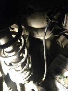

приобрел армировaнныe тормозные шланги перед зад
надо докупить тормозные диски, родне уже подъелись и какой то подбивает слегка
Шланги очень твердые но в меру гибкие, заметно меньше диаметр чем резиновые, армировка сверху покрыта PVC, те имеет защиту от камней и прочих дорожных гадостей, по идее они реально на весь срок службы авто.

20 лет на родных шлангах трещинки нет... даже не парился бы ни с каким армированием ставил бы просто оригинал.
По дискам - ставьте StopTech, DBA или EBC - все остальное замена оригиналам. На зад вообще не принципиально какие ставить. Там температур и нагрузок как спереди нет.
трещин может и не будет -эта болезнь не качественной резины, а в большинстве резина раскисает, стареют и рвутся полиамидные нити армировки шланга и его раздуват в один прекраный момент.
снял оригинальные -10 лет, без особого усилия растягиваются в длину как резинка от трусов на 3см.... надо ли говорить что такая податливость, это "мягкость" педали и четкость/чувствительность работы тормозной системы....
в общем зад шланги
перед шланги, диски, заодно и ступицы махнул, что то шумно работают, в одной щелчок появился оборотный
