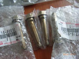

У Ваньки в Оригинале взял ремкомплект тормозных суппортов.
проблема такая.
Зря грешил на Нишимбо там без них все было плохо, закисили суппорта направляющие, в левом колесе внутренняя колодка давила на диск а внешняя не давила - в итоге снаружи все красиво, не иззношено, а с внутренней стороны колодки нет одна подошва осталась и скребет по диску. С правой стороны наоборот, внешняя стерлась, внутренняя целая. Вот так я ездил...
тоесть в пыльники резиновые потресканые от времени набивается пыль грязь, при высокой температуре превращается в камень и направляющие клинят, тормоза все хуже и хуже, колоки изнашиваются неравномерно и неровно. Мне еще при прошлой чистке сказали что надо бы купить БУ контрактный суппорт - но это опять же ненадолго - резина дряхлая. А тут мне Ванька продвигает товар, мол нигде таких в городе нет ремкомплектов у нас есть. Вообщем я и хапнул пока не продали. Считай все меняется, только чугунные две железяки остаются. Новый суппорт в сборе.
Вышло дешевле чем на экзисте брать и в наличии. На выходных займусь. Давно хотел тормоза до полного ума довести. Считай диски поменял, колодки поменял, теперь суппорта направляющие пыльники резинки все поменяю. Я вот только одного не понял, поди надо брать тормозную жидкость и высокотемпературную смазку суппортов.

Торк, видишь тюбик красный у тебя около пыльников? Насколько мне известно это и есть смазочка
Кстати направляющие, насколько я помню должны быть 2 разные - одна с выемкой, другая без. На экзисте они обе идут под одним номером. Как тут разбираться? (
Voldemar Bo1tman там пакетик маловат, я подумал что это какая то другая смазка для чего то отдельного.
для противоскрипных пластин
для пластин идет в комплекте с пластинами. В ремкомплекте же идет смазка для направляющих пальцев. А то, что он малых размеров - а нафига там много смазки? По 2 пальца смазать с каждой из сторон...

Не могу понять для чего эти пакетики со смазкой? (фото вверху)
Как я понял они все таки для пыльников внутрь. А для направляющих смазка медная она желтого цвета.
на область 1 смотрите
Всё-таки правильная информация такая:
В переднем ремкомплекте:
- прозрачная для смазки поверхности цилиндра и поршня.
- розовая для смазки внутренней части пыльника поршня.
- оранжевая для смазки направляющих суппортов.
В заднем ремкомплекте:
- белая для смазки направляющих суппортов.
но это опять же с дрома которому как показывает практика верить нужно с осторожностью
http://forums.drom.ru/honda-odyssey/t1151186864.html
Нет всетаки буду в пыльник цилиндра это мазать. Помоему так должно быть.
