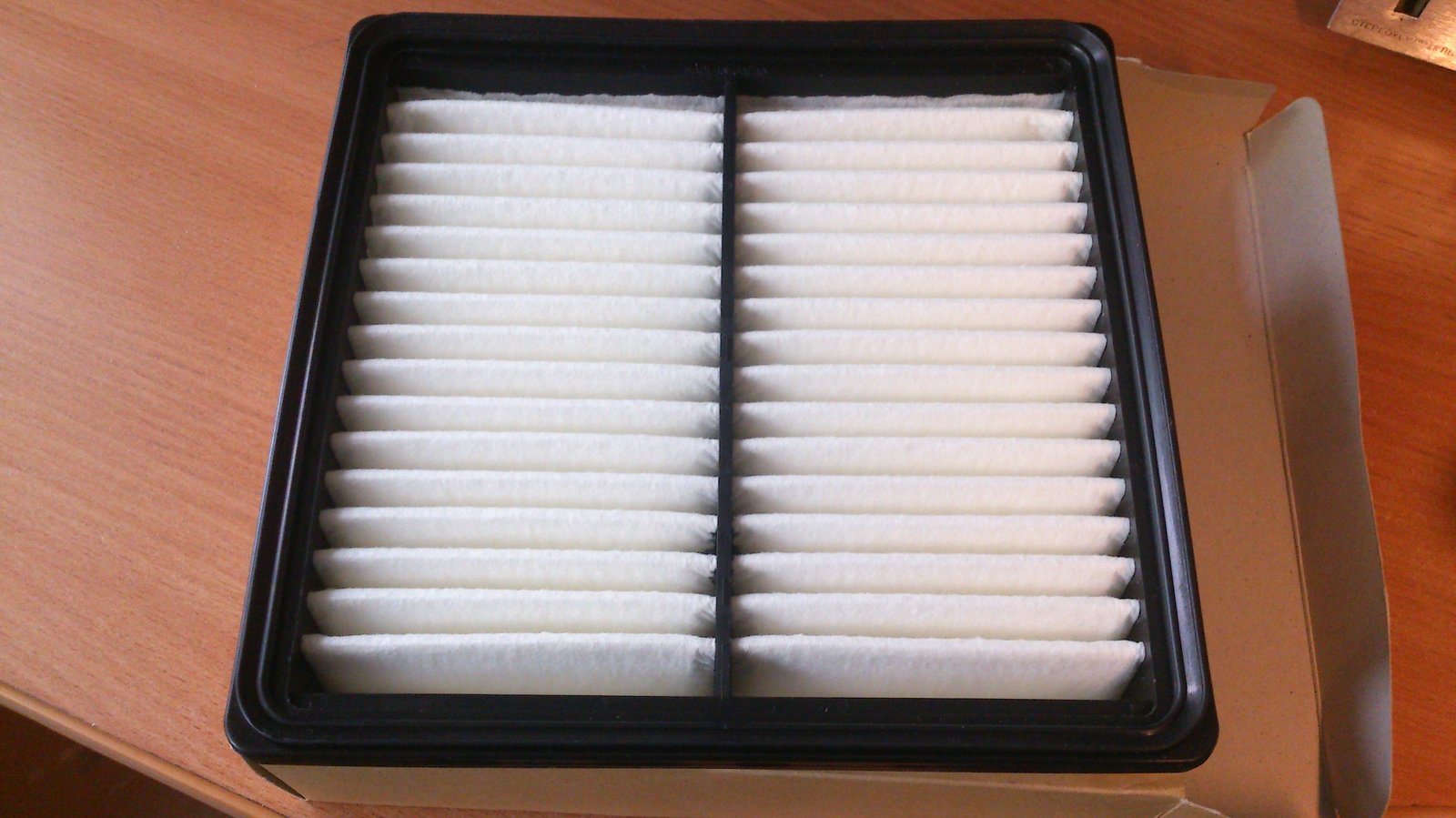

Воздушный фильтр MICRO - WA89 (made in japan) очень хорошего качества.Площадь фильтрации больше оригинала в два раза,по периметру резиновый уплотнитель,у оригинала войлочный.Сейчас стоит воздушный VIC A-926,ниже в теме VIC я его описывал,так вот корпуса фильтров у них одинаковые,у обоих резиновый уплотнитель по периметру,но качество фильтрующего полотна у MICRO лучше чем у VIC A-926,при одинаковой цене обеих фильтров.
ХОРОШИЙ ФИЛЬТР,МОЖНО СТАВИТЬ СМЕЛО!

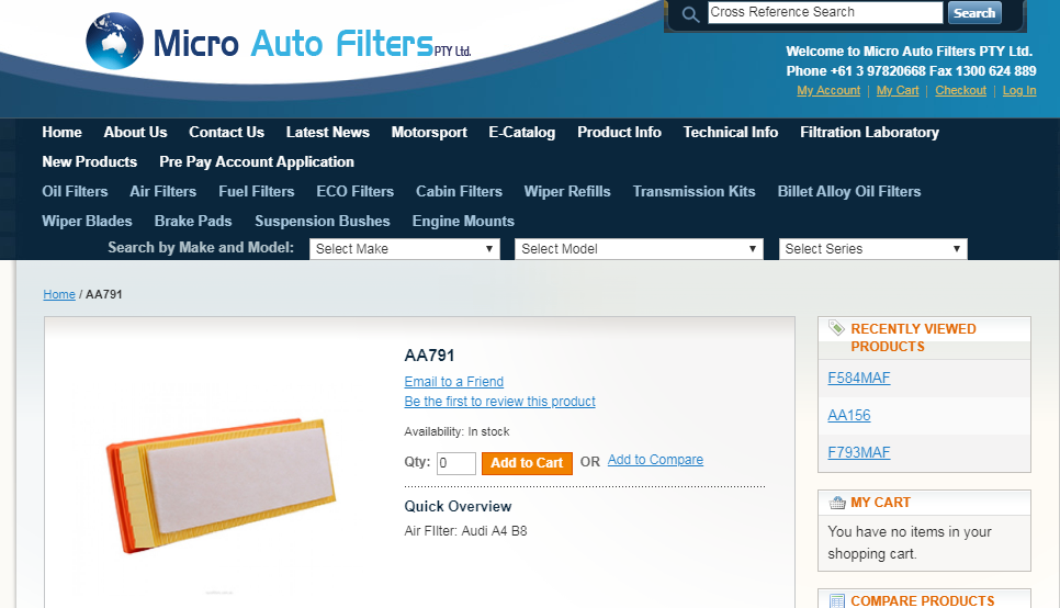

На австралийском сайте нашёл фильтр для моей машины , однако не смог найти ни одного предложения...
Опытные поклонники фильтров Micro - подскажите где искать ? 2019-08-08_23-34-30.png
Это внутриавстралийский Микро, не имеющий отношения к сабжевому. Это как, например, австралийцы будут у себя искать "Невский фильтр")

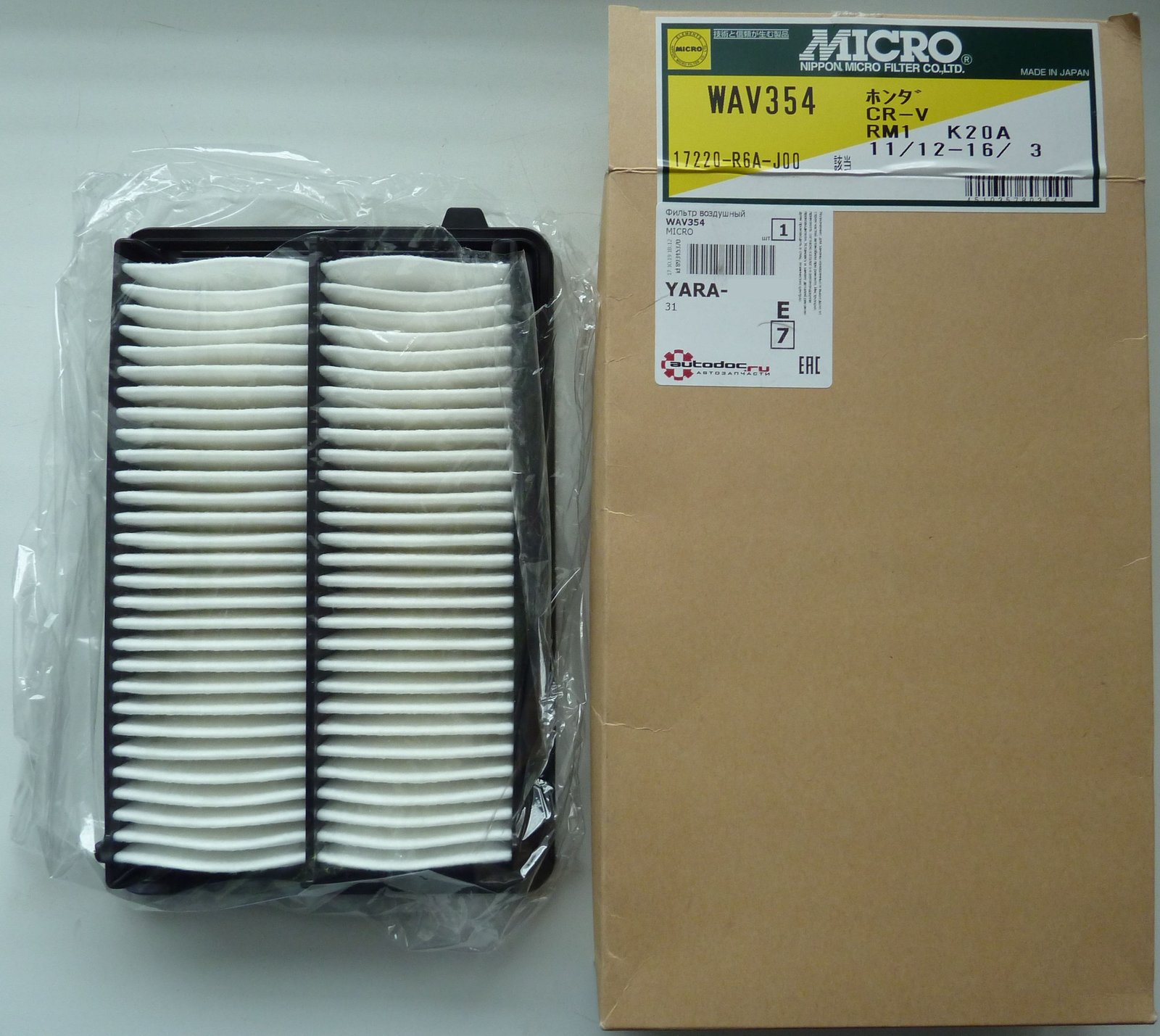

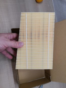

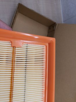

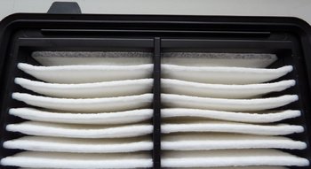

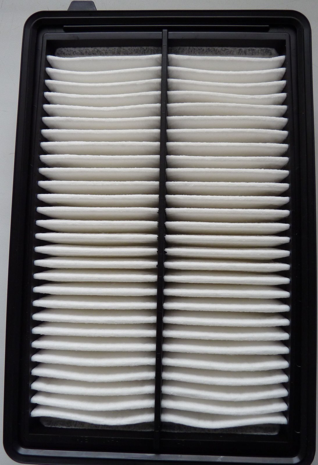

Micro WAV354, autodoc, 917руб. Аналог HONDA 17220R6AJ00 (с маслопропиткой) на R20A9.

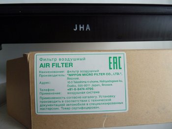

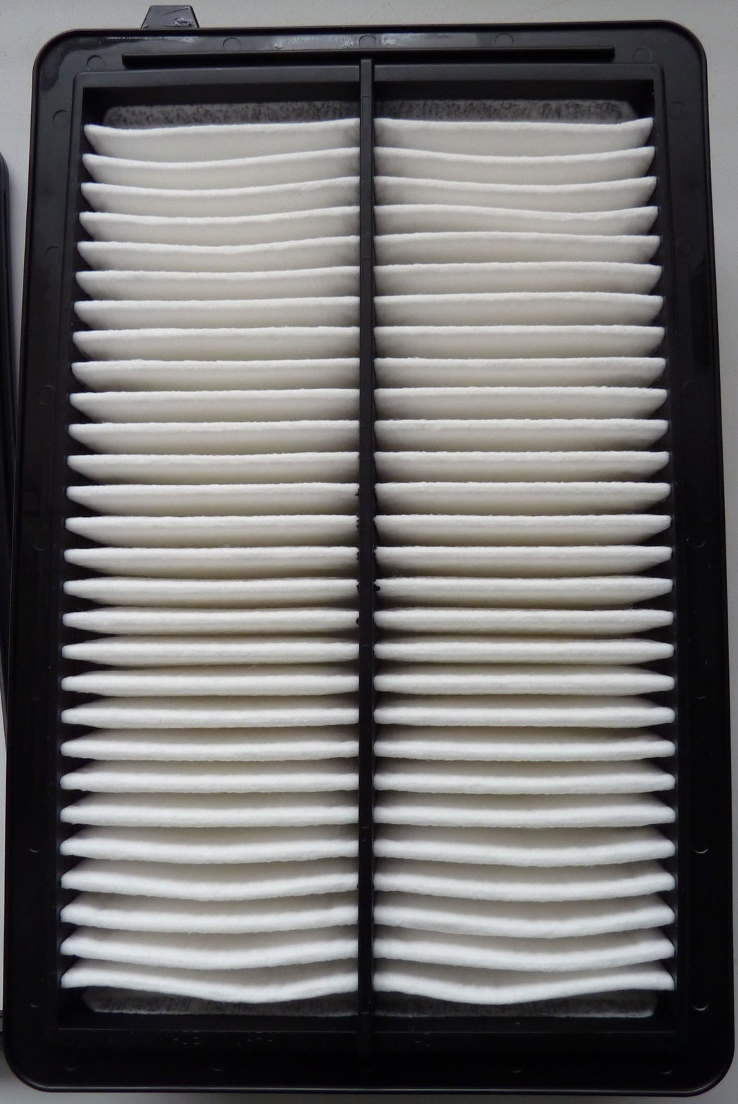

Фильтр упакован в целлофан, без маслопропитки, бумага жестче но тоньше оригинала. Коробка из плотного картона. Резинка сидит чуть чуть менее плотно чем на оригинале, чем то слегка смазана изнутри - видно по пятнам смазки на фото со снятой резинкой. Сделано в Японии. Мне понравился.

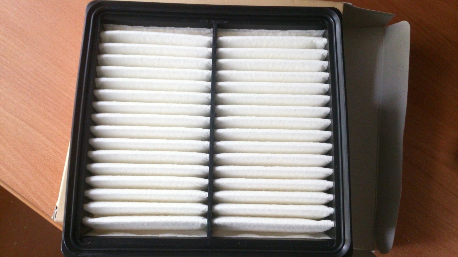

P1030194.thumb.JPG.c64a683133d23c3f505272d4f39124b2.JPGP1030196.thumb.JPG.86127f4e0bc92bd6fa99acdda79536f5.JPGP1030199.thumb.JPG.8d06adc5dea5a5d8c75d195e97b2fcdb.JPGP1030198.JPGP1030195.thumb.JPG.683c5af06ec30becd22c4597adde3117.JPGP1030197.thumb.JPG.0f6b2690f7847e341787aa7cd01e3f1d.JPG

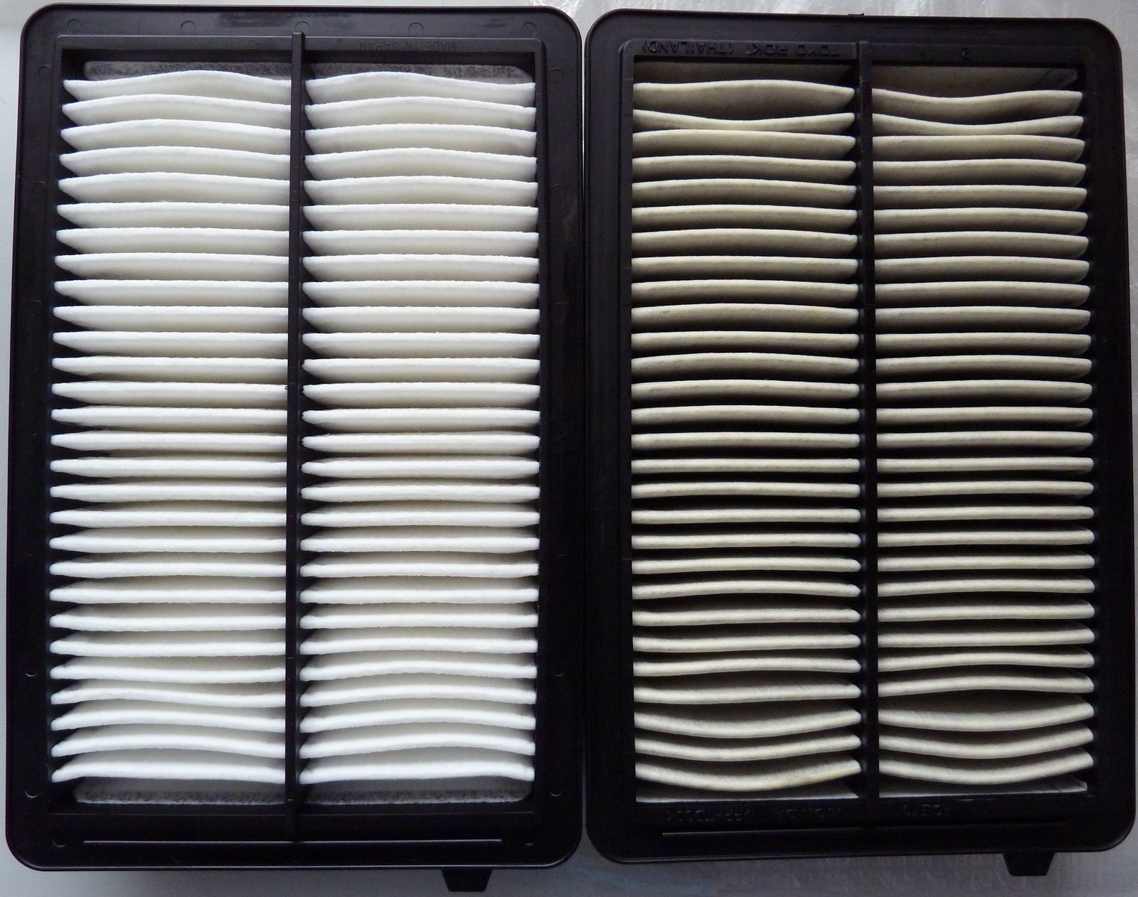

Сравнение Micro и б/у оригинала (13000км) со снятыми резинками:
Спойлер
P1030200.thumb.JPG.345cd493ffca250533bf4e9e8290f8b1.JPGP1030201.thumb.JPG.1fd659f18921d33a8062f630c0903769.JPG

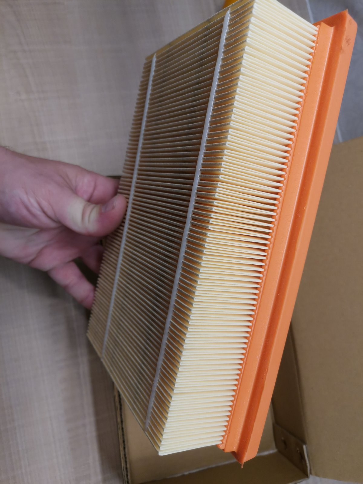

Вообщем, поменял сейчас воздушный фильтр на 7100 пробега. Поставил MICRO A1433 - встал в пазу как родной оригинальный. Плотно и четко. Изготовлен хорошо, лучше чем Filtron (похабщина), на уровне с MANN.

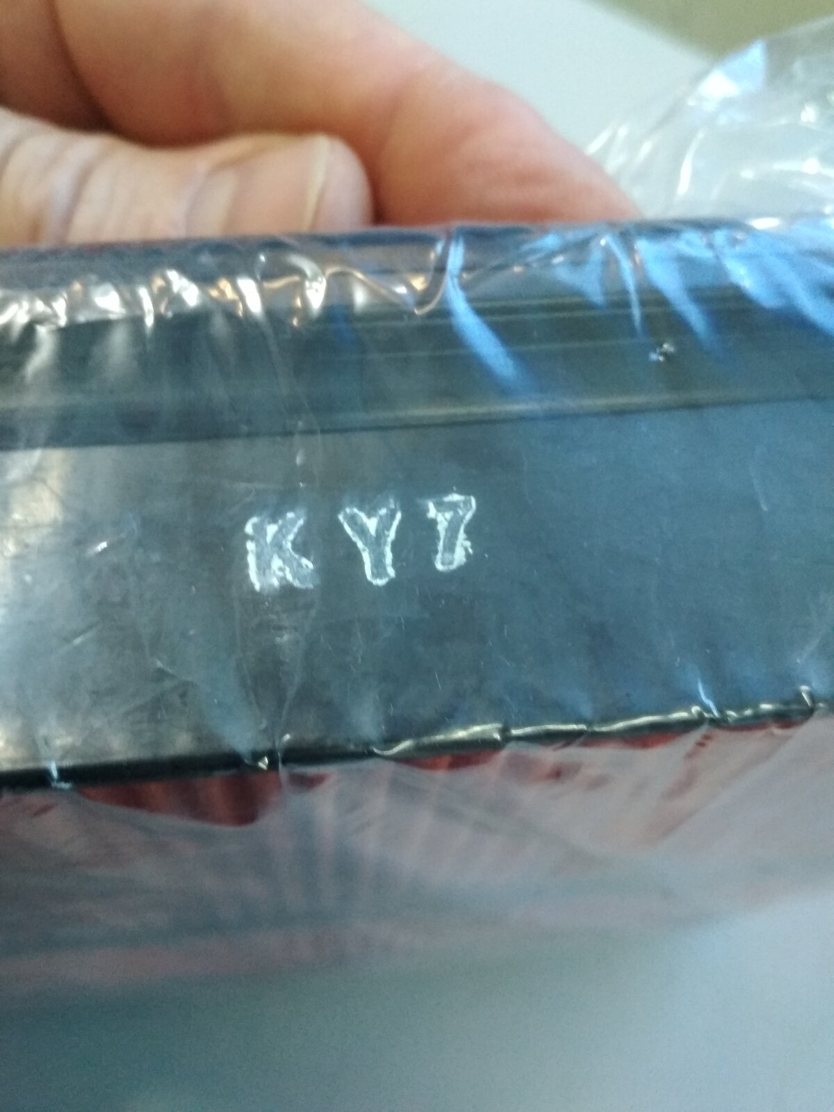

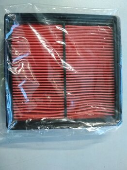

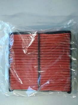

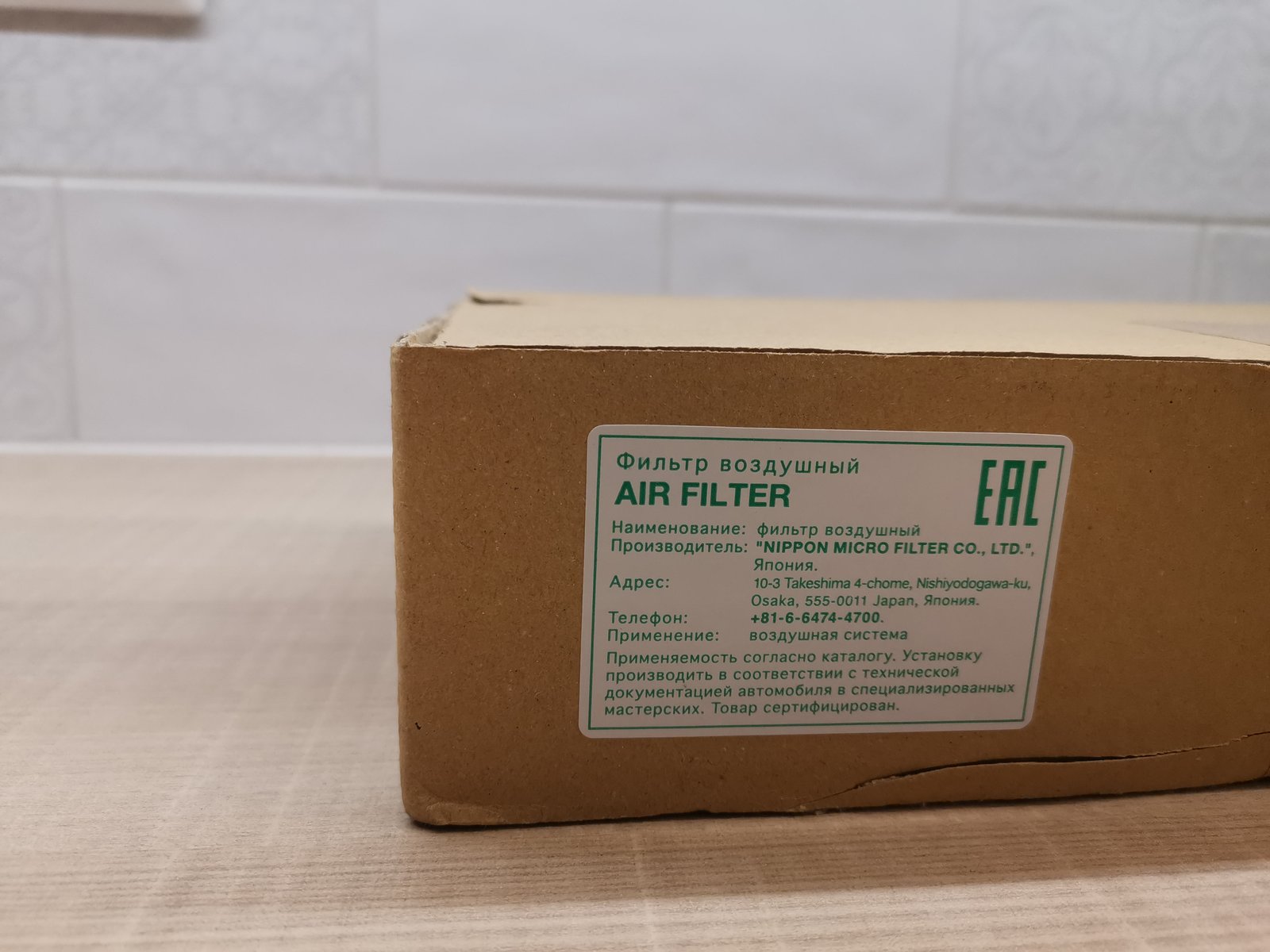

Доброго дня, уважаемые форумчане! Много лет пользуюсь воздушными Micro. Вчера забрал очередной. И у меня вопрос (может кто владеет информацией): как определить дату выпуска фильтра? Сделал несколько фото, на одной есть буквы и цифра.
honda-team, а артикул есть на самом фильтре?
Доброго дня! На самом фильтре : надписи made in japan ,  PP-T20 (скорее обозначение материала) и KY7. Сам целлофон пока еще не вскрывал. Каталожный номер только на коробке. Сколько их устанавливал (может не обращал внимания) на самом фильтре не было артикула. Смущает то, что пропитка подсохла (значит долго хранился)
