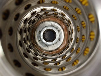

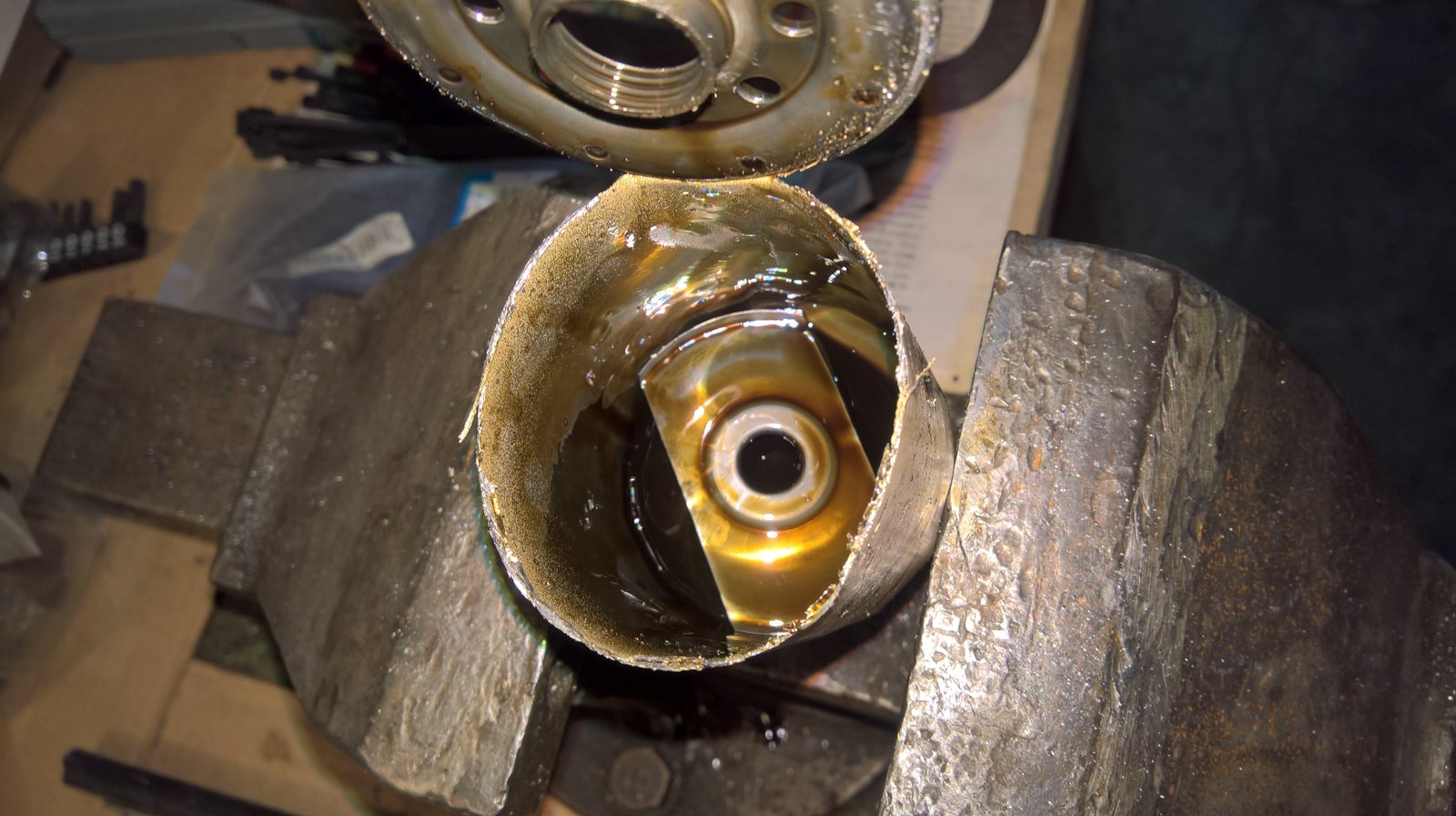

Резиновый клапан задубел еще больше видимо от высоких температур. Так то в свежих смотришь для резинового он более менее нормальный на четверку...
По поводу "весь вытек", вот вы перевернули отработанный фильтр горлом вниз, у вас антидренажный клапан держит масло по краю фильтра, по дренажным отверстиям. А в центральном отверстии (где резьба) что держит масло? Ничего! Оно сочится сквозь поры фильтрующего материала и вытекает под своим же весом.
По сути так же как бежит и здесь с 24:50 (только в обратную сторону)
Нигде не заблуждаюсь? :)

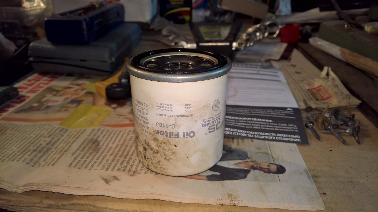

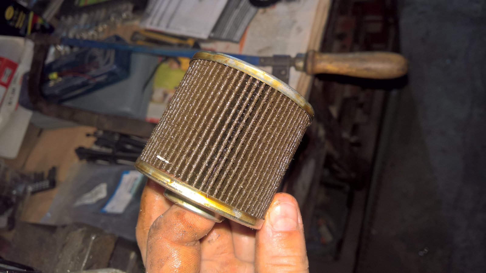

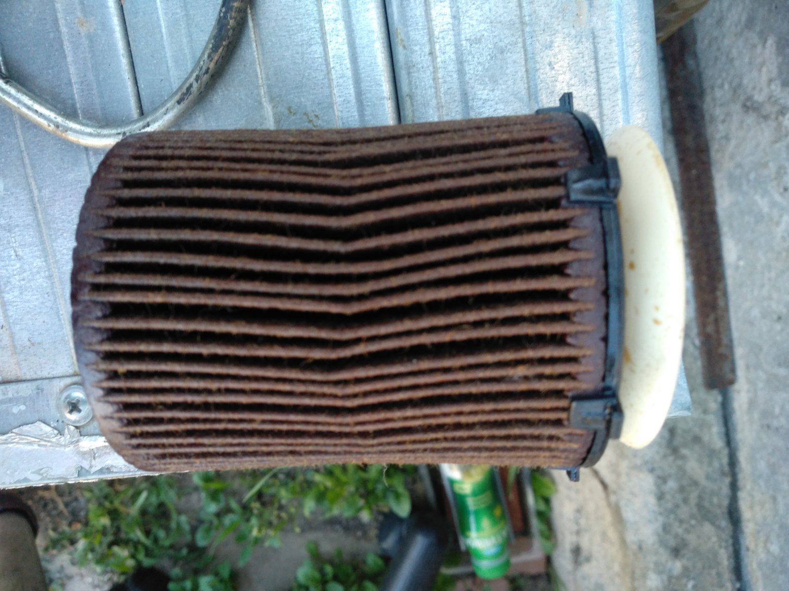

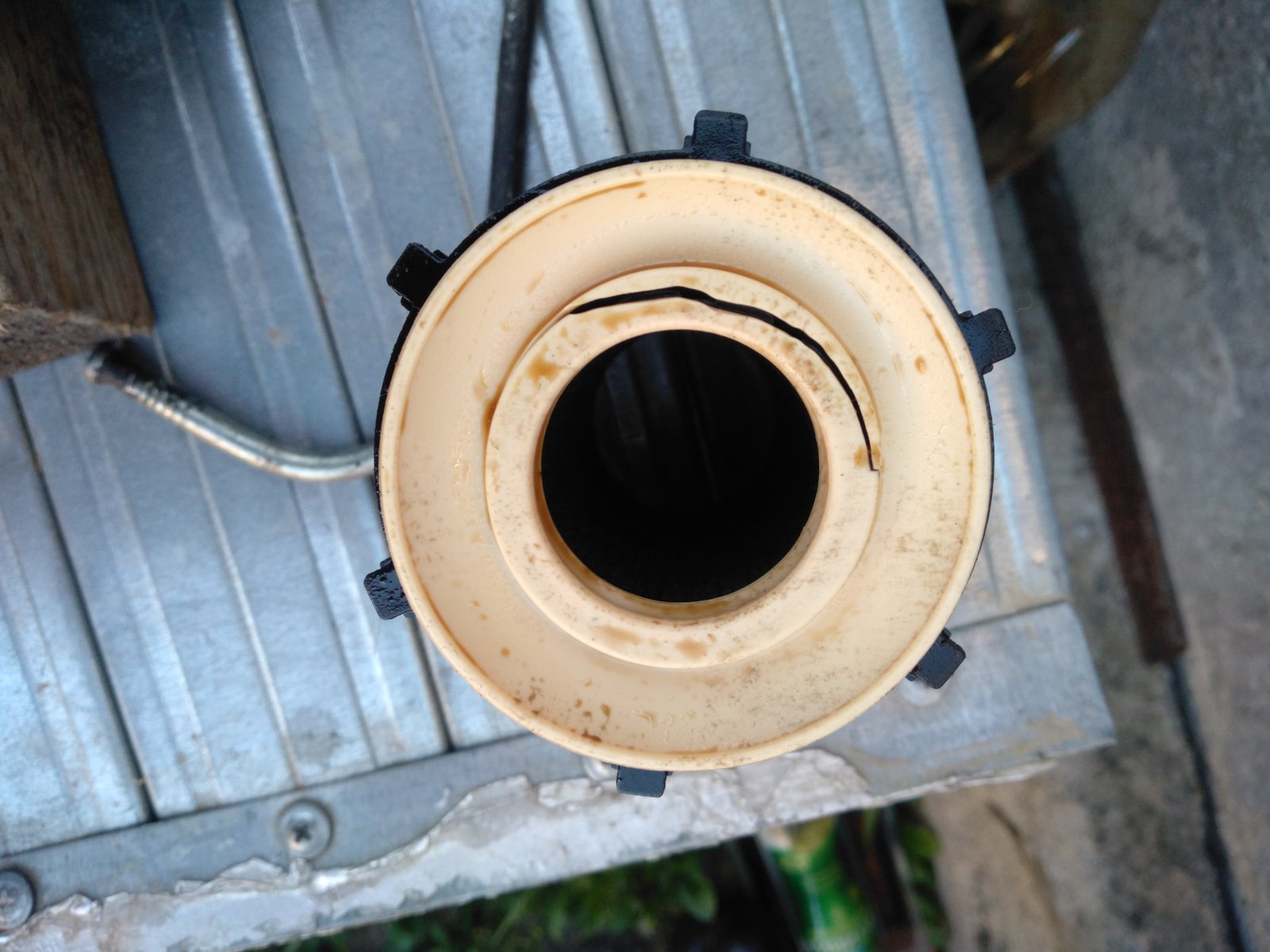

Asakashi OE0021
Mercedes C180 12г.в. пробег 69т.к.
Масло ЛукОйл Armortech

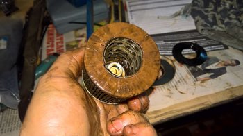

Пробег фильтра 9 т.к. немного проморгал, хотел менять на 6-7т.к.

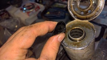

Порвалась манжета.
сейчас поставлю зекерт помою движку пару-тройку тысяч и сменю на оригинальный мановский.
Изменено пользователем NRG

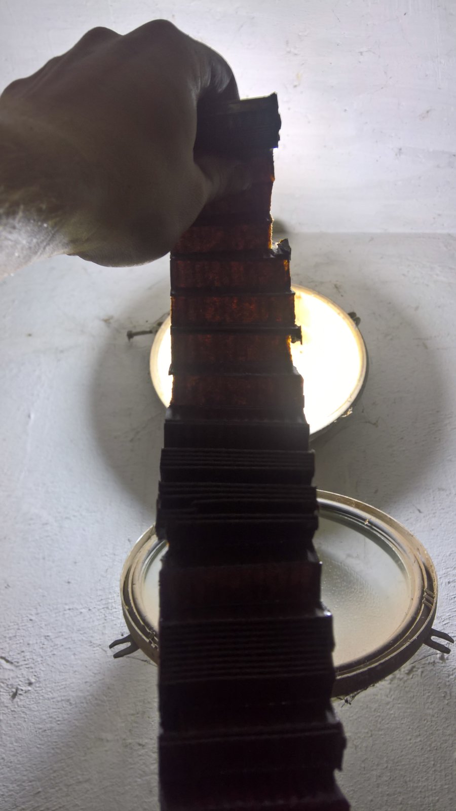

Tronador , фильтр, судя по вашим фото, действительно, отработал по гофре хорошо: и грязи набрал и пропускания масла полностью ещё не потерял. Не плохой баланс фильтрующей способности под Armotech 5w30 A3/B4.  А по противодренажному клапану - обычная шняга - а клапан то кривой!

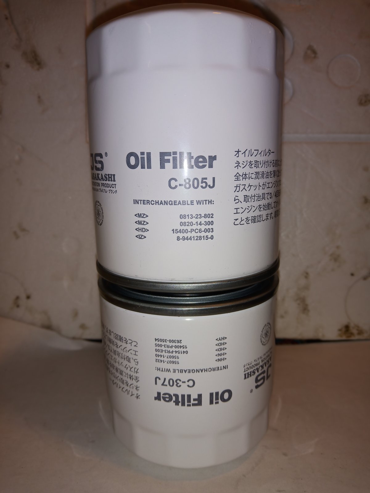

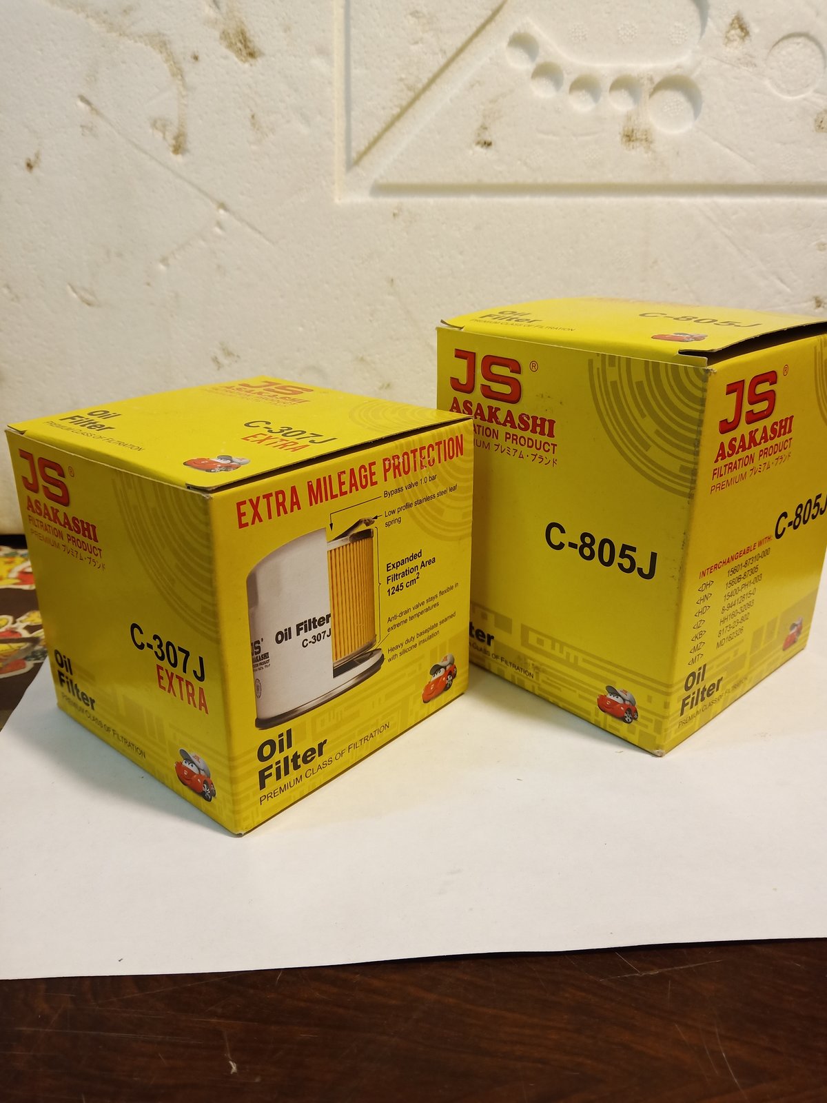

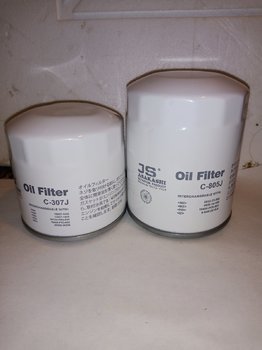

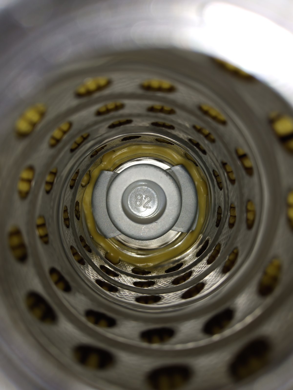

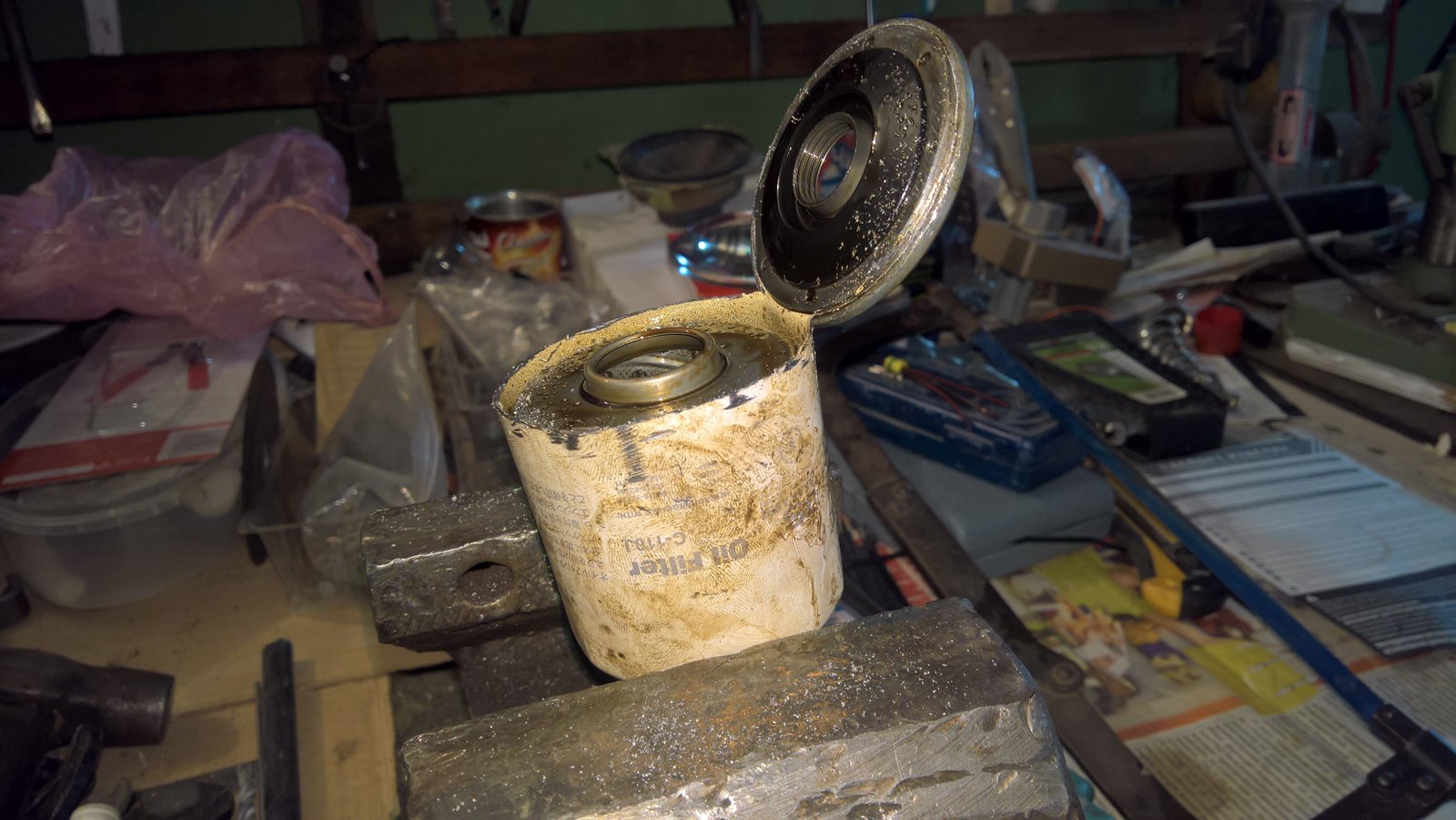

Решил подобрать фильтр побольше для Мицубишевского 6G72. В штатном размере от Асакаши- это С-307J, покрупнее- напросился С-805J. Диаметры одинаковые- 80мм, высота- 80 и 100мм соответственно. В теме их распилы имеются, я же просто приложу их друг к другу для визуального сравнения размеров и конструктива, ну и попытаюсь показать ньюансы их "внутреннего мира", видимые невооруженным глазом. На всех фото 307- слева, 805- справа. Интересно количество залитого герметика и разница в конструкции байпасного клапана (черный пластиковый- это у 805-го).

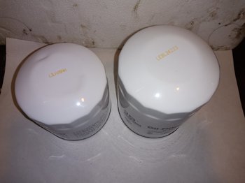

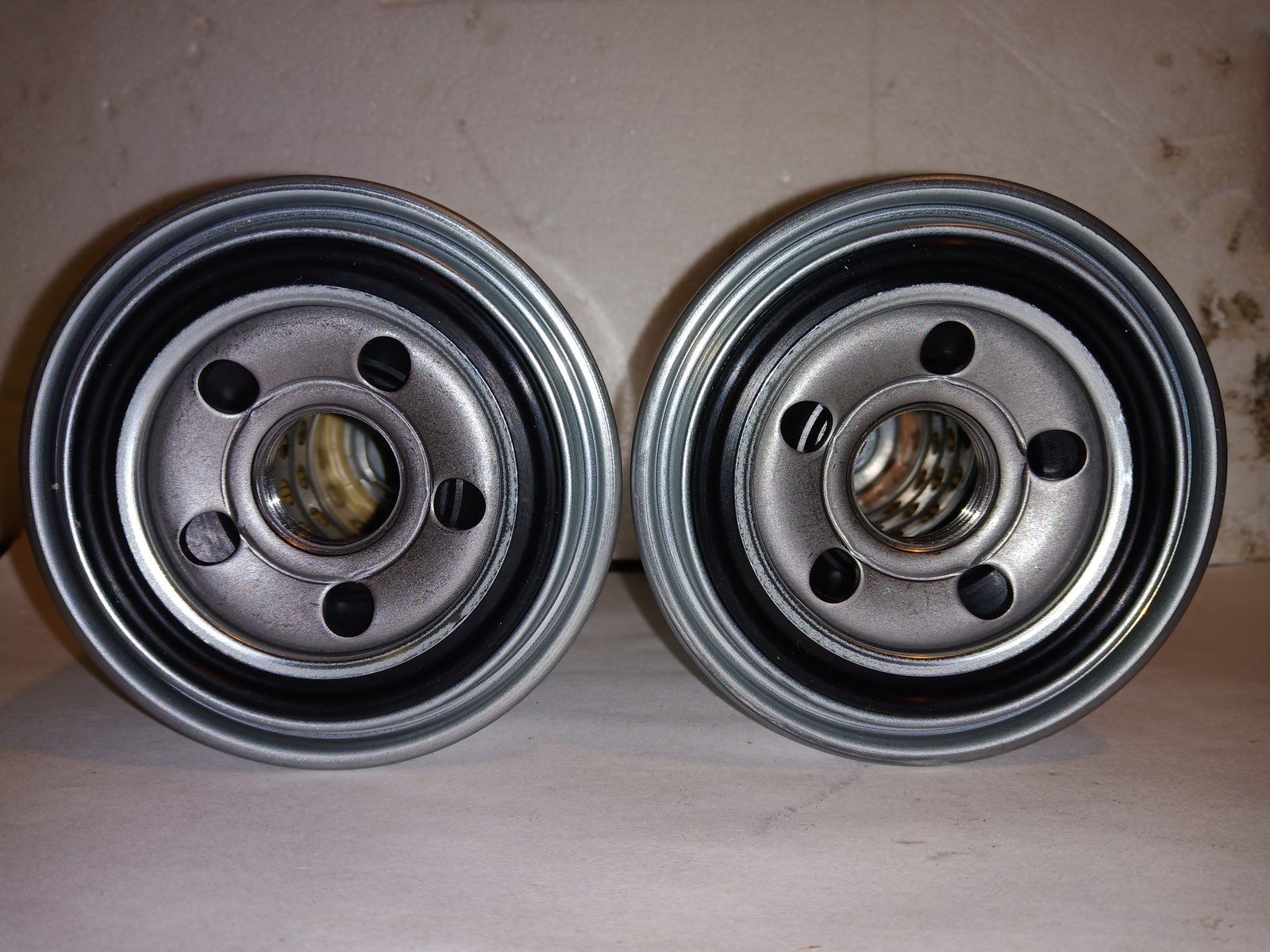

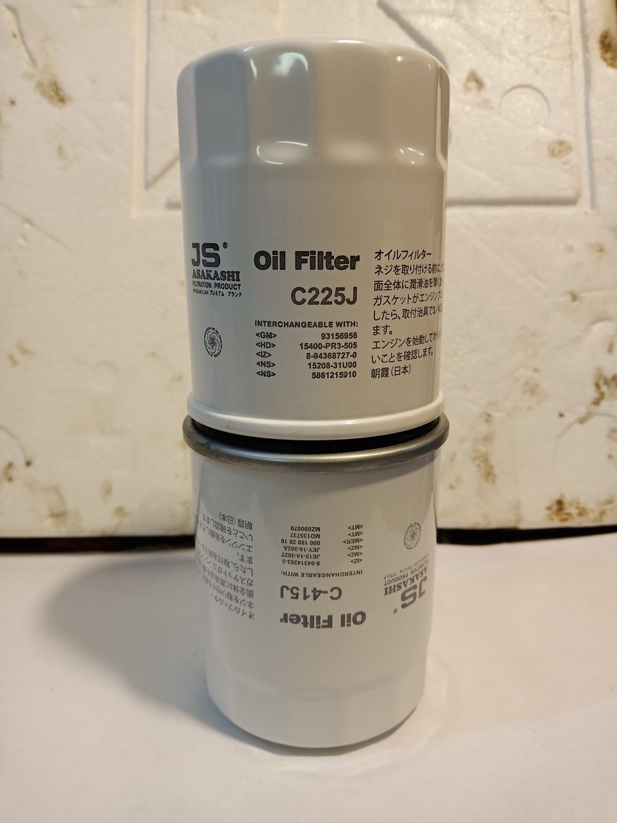

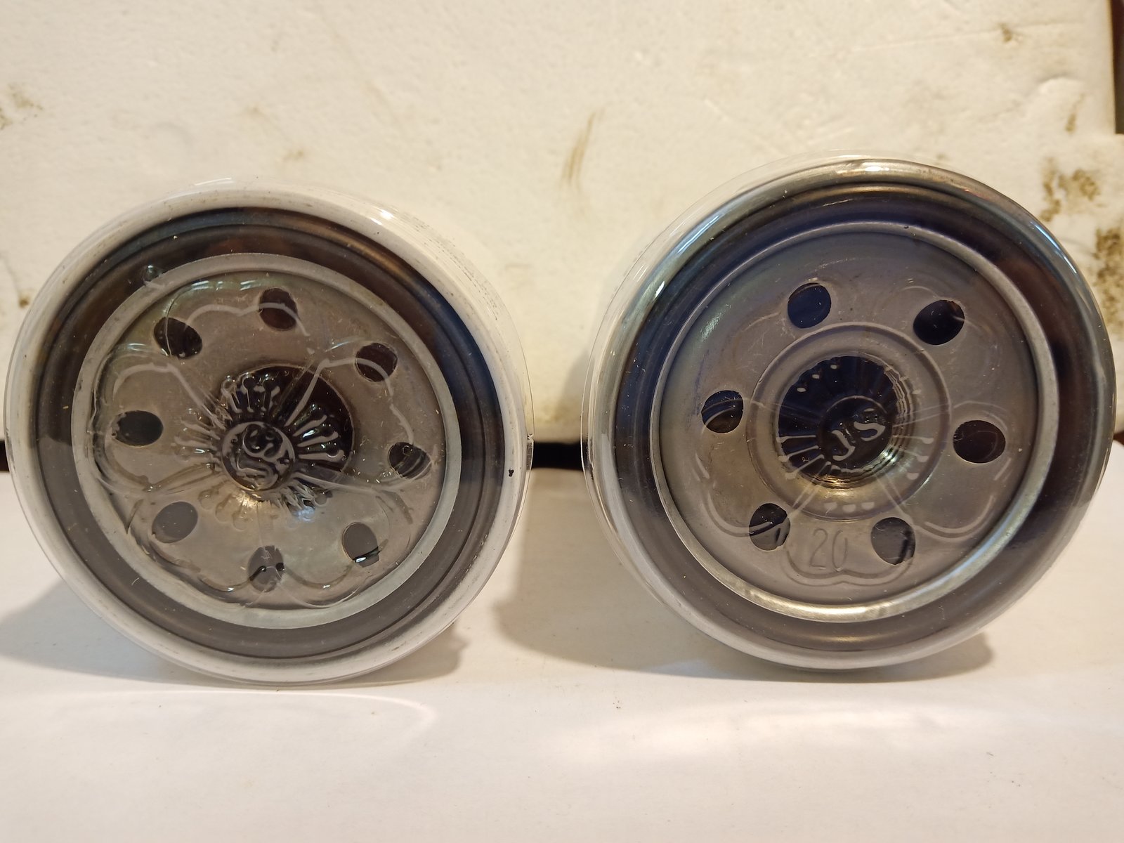

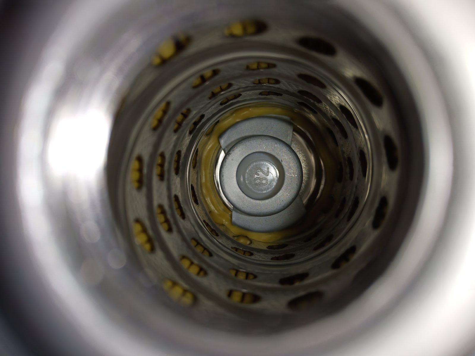

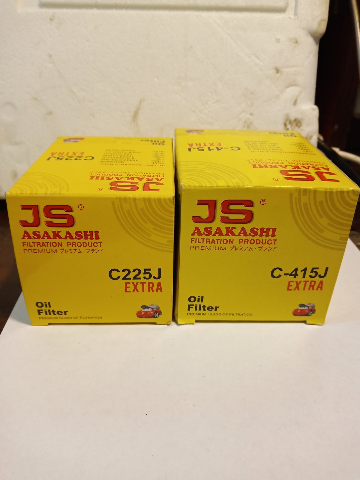

Прикладываю друг к другу еще 2 фильтра от Асакаши. С-225J и С-415J. В этой теме 415-ый уже пилили, 225- нет, но, полагаю, особой необходимости этого тоже нет. Конструкция аналогична и на это намекают картинки на коробках этих фильтров. Но отличается конструкция байпасных клапанов- у 415-го тарелка клапана пластиковая (как и в сравнении 307 и 805-го фильтров чуть выше). Разное количество входных отверстий для масла: 8 у 225-го и 6 у 415-го, но у последнего диаметр их заметно больше, так что, скорее всего, суммарное проходное сечение будет одинаково. Картинки на коробках для 225-го обещают бОльшую на 51 "квадратик" площадь фильтрующей шторы- 1183 против 1132. Давление открытия байпаса- 1.0бар у 225-го, 1.1бар у 415-го. Отмечу заливку герметиком- обильную (это плюс) и не всегда аккуратную (а это минус). На фото у 225-го виден застывший потек герметика и по "потоку" он находится уже после шторы, т.е. если оторвется, то улетит в маслоканалы. Так что не забываем внимательно осматривать запчасти и поправлять дрогнувшую руку китайского товарися))) На всех фото 225- слева, 415- справа.
06.12.2019 в 15:01, Sun-each сказал:
415 не похож от Асакаши, а похож больше всего на Union.

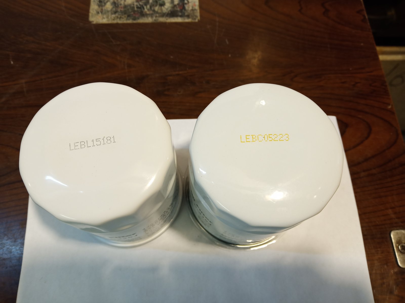

Всем привет. Никто не сталкивался с фильтрами Асакаши в белой коробке и красным принтом на корпусе фильтра? Похоже я на подделку нарвался. Подробнее тут
7 часов назад, Реактив сказал:
На чем основано подозрение? Есть какие-то характерные отличительные признаки? Поделитесь, плиз...
10 минут назад, Sun-each сказал:
Поделитесь, плиз...
Ну разве не очевидно? Посмотрите обзоры фильтров этой марки - в шапке ссылки же есть.
Дренажная трубка, металл, герметик, корпус клапана не такие как во всех Асакаши, а наподобие как у Микро или Вика или Манн и на Юнион похоже, но не он просто похож.
Из тех что обозримы ранее, наиболее похож на JS Asakashi C312J
