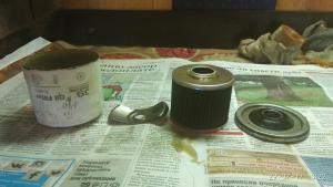

 Вчера у меня с фильтром С415J произошел неприятный казус. Я был в командировке и поэтому два дня не заводил автомобиль до вчерашнего вечера. Вечером завел, "масленка" горит три секунду. Ну думаю ладно долго стоял авто, вполне возможно ушло масло. Кстати это мой второй фильтр этого производителя, первый откотал с маслом А5/В5 7500 км вообще без проблем, сейчас у меня залито А3/В4, фильтры покупались парой. И этот до вчерашнего дня проблем не создавал, проехал на нем правда всего 400 км. Так вот заехал я к знакомому вчера и унего пробыл часа два, заводить, а лампочка горит три секунды примерно опять. Приехал домой позно вечером и утром с утра по раньше решил завестись (жаба душила) и опа...! масленка горит опять секунды три. Мне такая перспектива конечно не к чему, решил я его снять. Через полтора часа выкручиваю его, а в нем масло-ноль, т.е. вообще ничего не вытекло из него.  Блин просто, гарелый...!? Разочерование реальное. Поставил Фрам. Вот такой хрень приключилась. Что виною я так и не понял, визуально ничего криминального нет. Печалька однако :(((

@Рокфор, пили - с антидренажником что-то.
Да я так и подумал. Но в сердцах выкинул в мусор, а сегодня он какраз и приезжал. Честно сказать вообще не ожидал такого трабла от фильтра, первый мне понравился как работал.
Изменено пользователем Рокфор

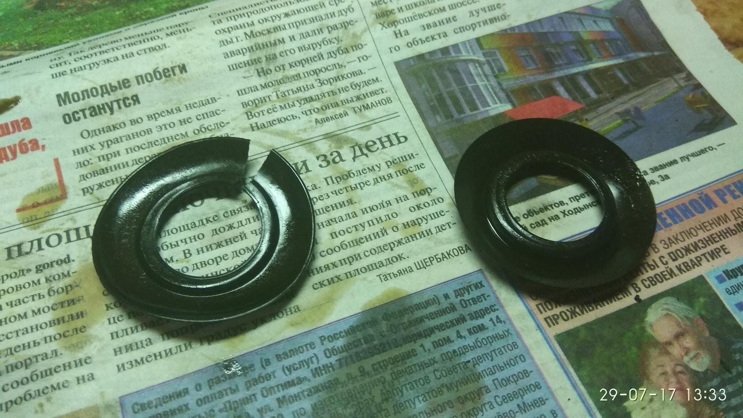

Антидренажный клапан был дубовый - резина подсохла в масле за зиму, очень вяло и возможно не до конца принимал свое первоначальное положение и это при распиле уже в теплое время года. Штора отрывалась пальцем от  катушки.
Проверь на своем бу как с этим обстоит дело.

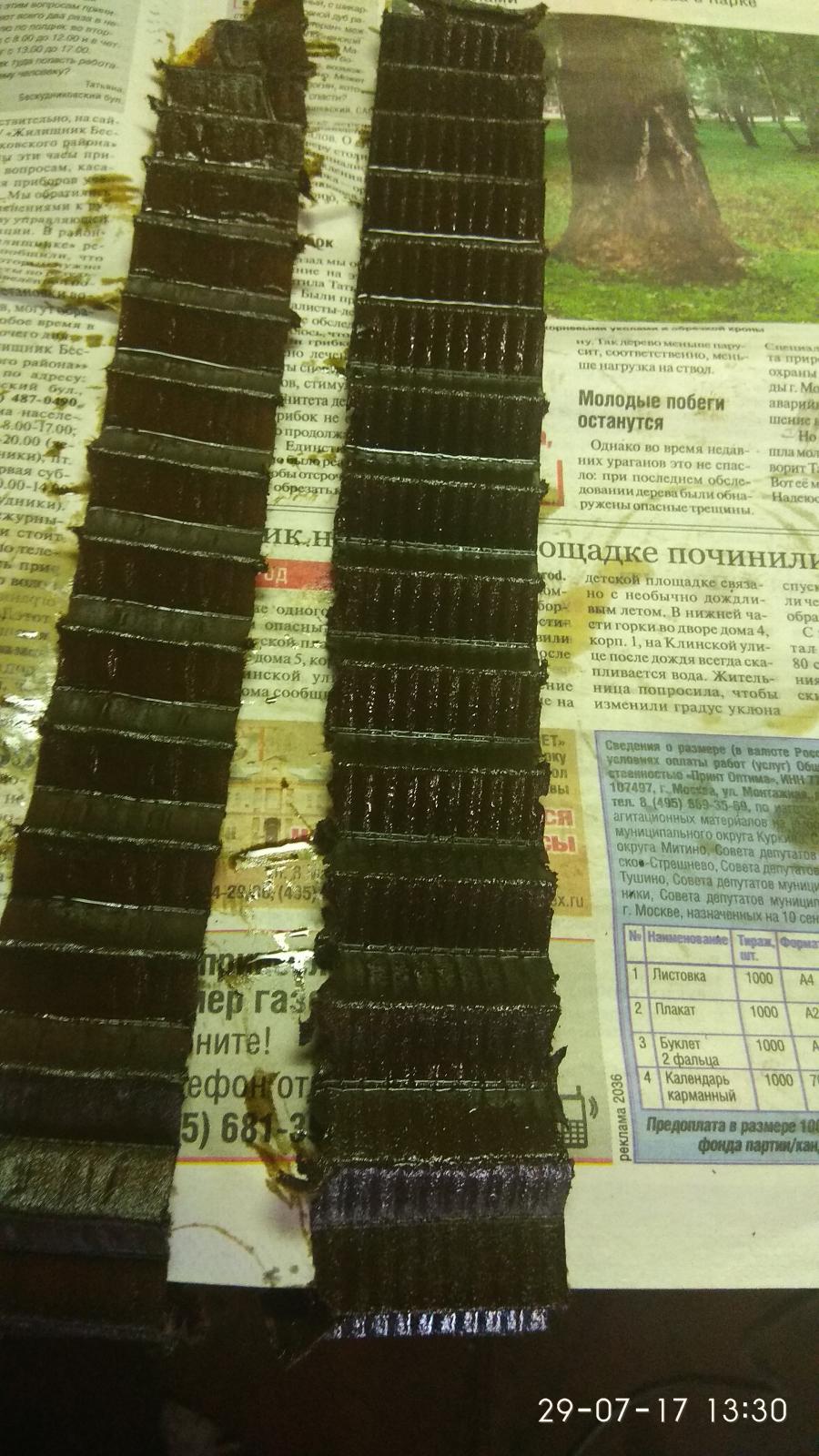

Про антидренажник я написал. Бумагу вырезал концелярским ножем, порвать пальцами не смог, ни на том ни на другом!
Масло ликви 0w-30, как в профиле.
Значит качество скачет, я вообще первый раз такое увидел, что пальцами можно без особых усилий оторвать бумагу от мет. катушки.

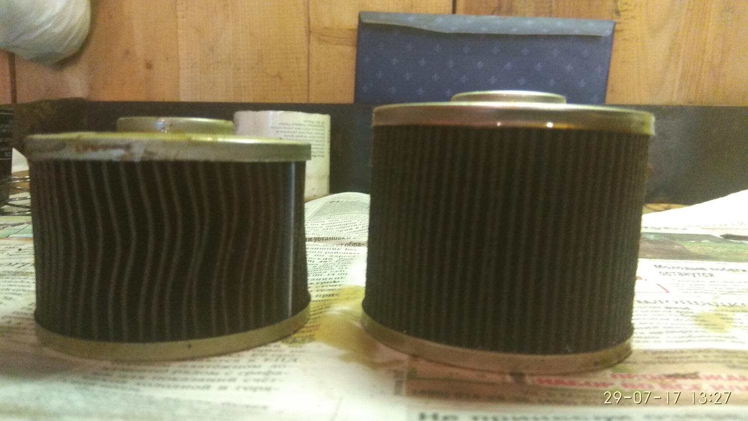

JS Asakashi C-224J Extra. Отработал за три месяца 350мч, 12000км. Масло УзЛук 5W-30.
Плюсы:
- Лампочка маслёнки ни разу не моргнула.
- Катушка идеальная после такой наработки. Ни одну шторку не повело.
- Бумага к металлическим пластинам приклеена хорошо.
Минусы:
- Пришлось докрутить после нескольких первых тысяч км, поскольку из под фильтра засопливило. Хотя установка была сделана по инструкции. После докручивания всё нормально.
- Бумага рвётся достаточно легко. Но тем не менее она не мягкая, а как тонкий картон и хорошо держит форму.
- Противодренажный клапан очень плохой, дубовый попросту говоря после такой наработки. Когда снял фильтр для распила, положил его дыркой вниз под углом 45гр. Пля, за 15 минут всё масло из фильтра вытекло.
Очень жаль. Антидренажный клапан испортил всю картину. Может партия такая конечно. Будем следующий тогда пилить.
Хотя для тех у кого дырка смотрит вверх, фильтр отличный получается по цене/качеству.
Изменено пользователем igork
