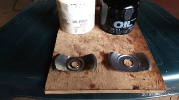

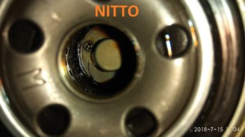

Продолжаю пилить фильтры, в прошлый раз MITSUBISHI MD352626 vs JS ASAKASHI  C-307J - http://www.oil-club.ru/forum/topic/10614-js-asakashi-maslyanye-filtry/?page=20&tab=comments#comment-971625
На этот раз всё тот же JS ASAKASHI  C-307J, но уже в сравнении с NITTO 4M118.
Оба фильтра б/у с пробегом на моём 6G72 в районе 6000 км.
Писать много лень, по этому дальше будет комикс, ASAKASHI всегда на фото слева...
ASAKASHI  (белый) - выше. В диаметре оба одинаковы.

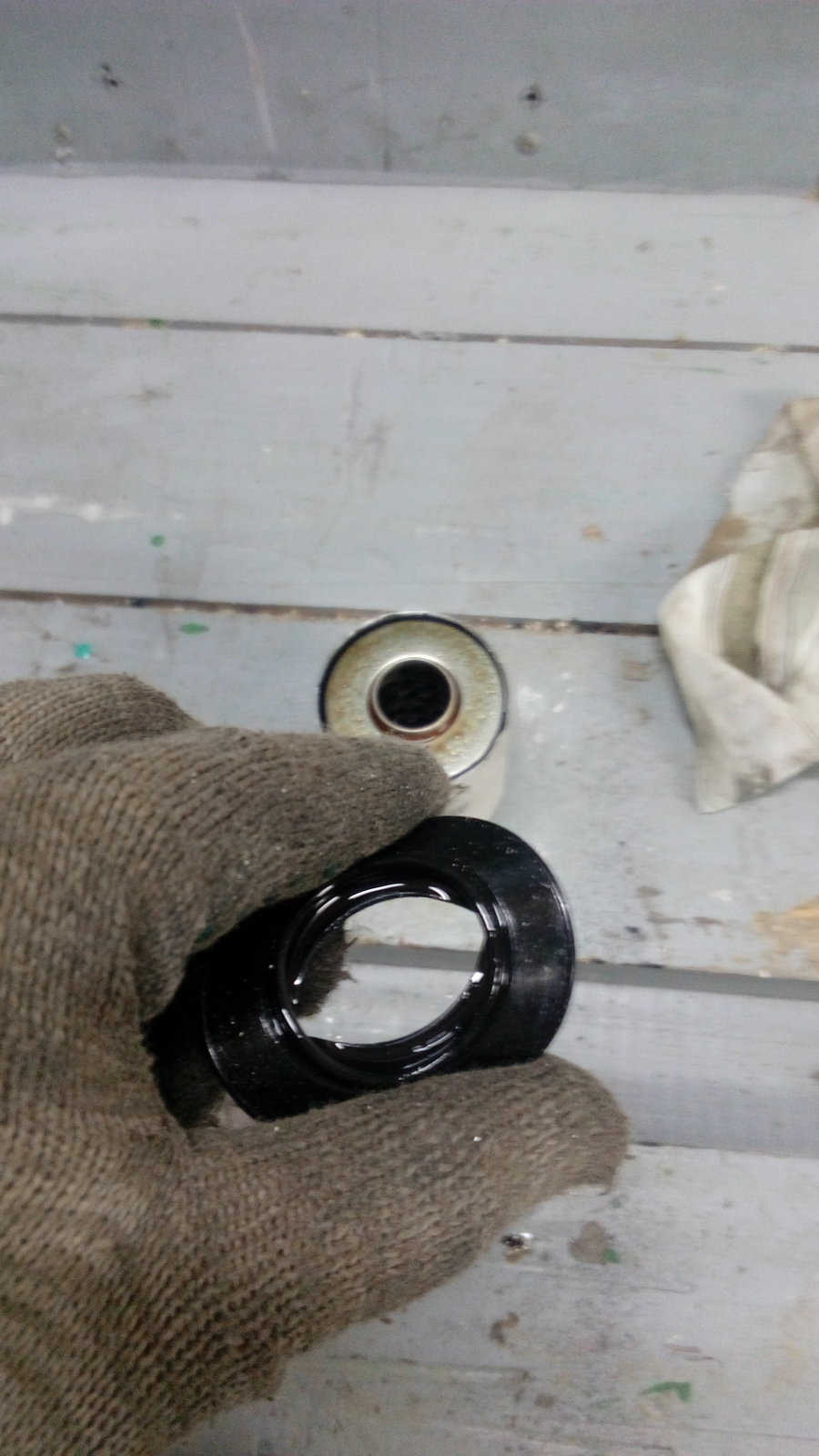

Внутрянка, но тут мало что видно, у обоих имеются небольшие излишки клея, самое интересное дальше...
Резьбы - да одинаково всё

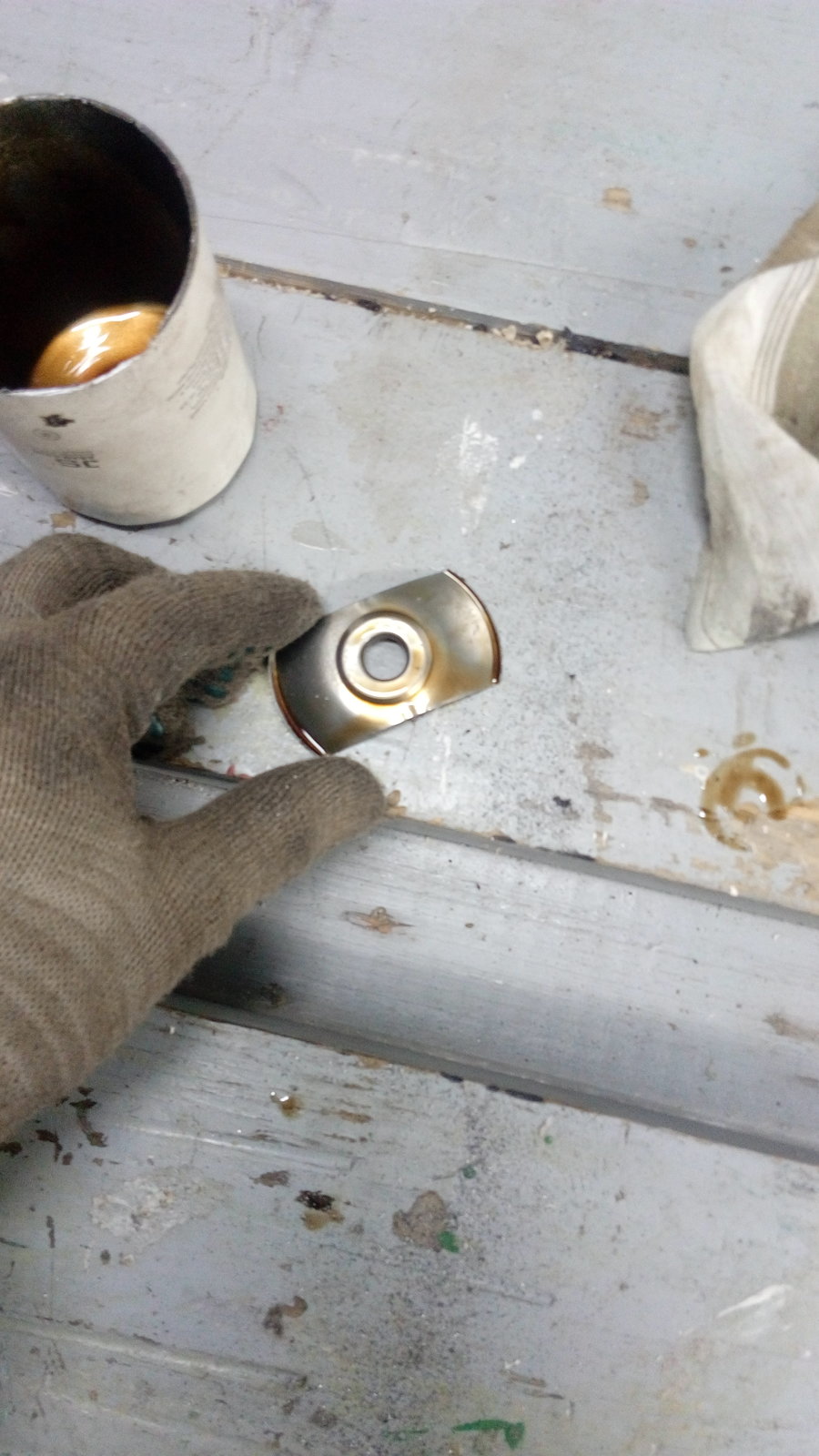

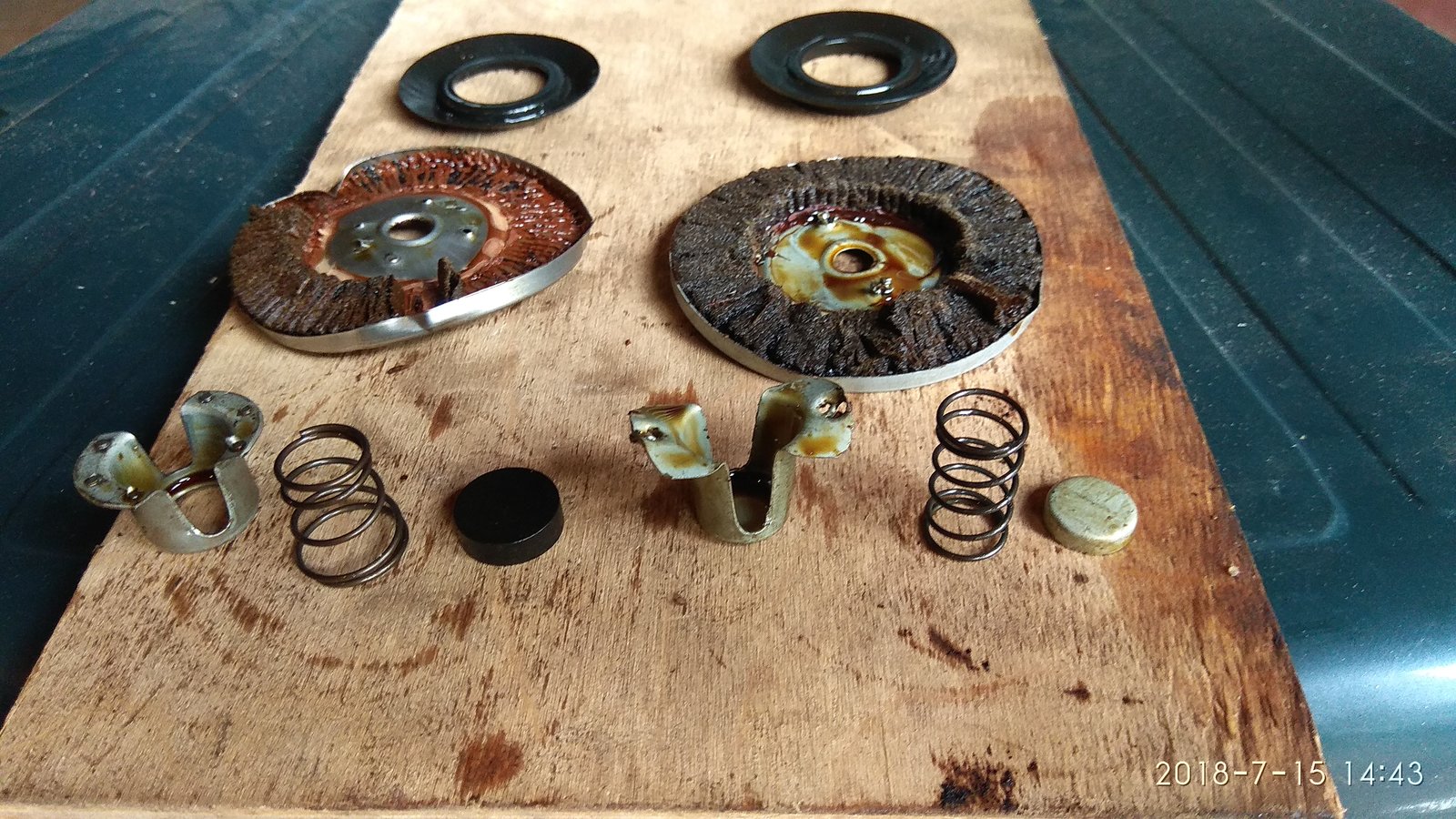

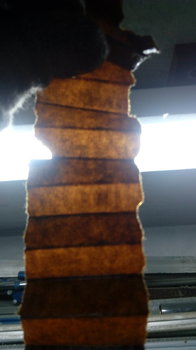

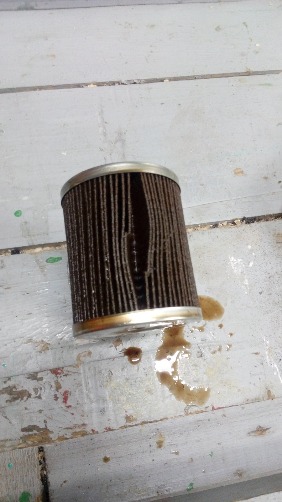

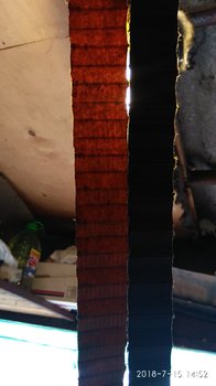

Фильтрующие элементы. Что немаловажно, у ASAKASHI металлические части немного прокручиваются друг относительно друга!
Фильтрующий элемент я срезал, а вот чтоб так разобрать NITTO пришлось приложить усилие, ASAKASHI можно сказать разобрался сам - от этого он и прокручивался!
Остатки бумаги, те что приклеены к металлическим основаниям у ASAKASHI отколупливаются пальцем, у NITTO не получилось отделить и шилом. У NITTO лучше приклеен элемент!

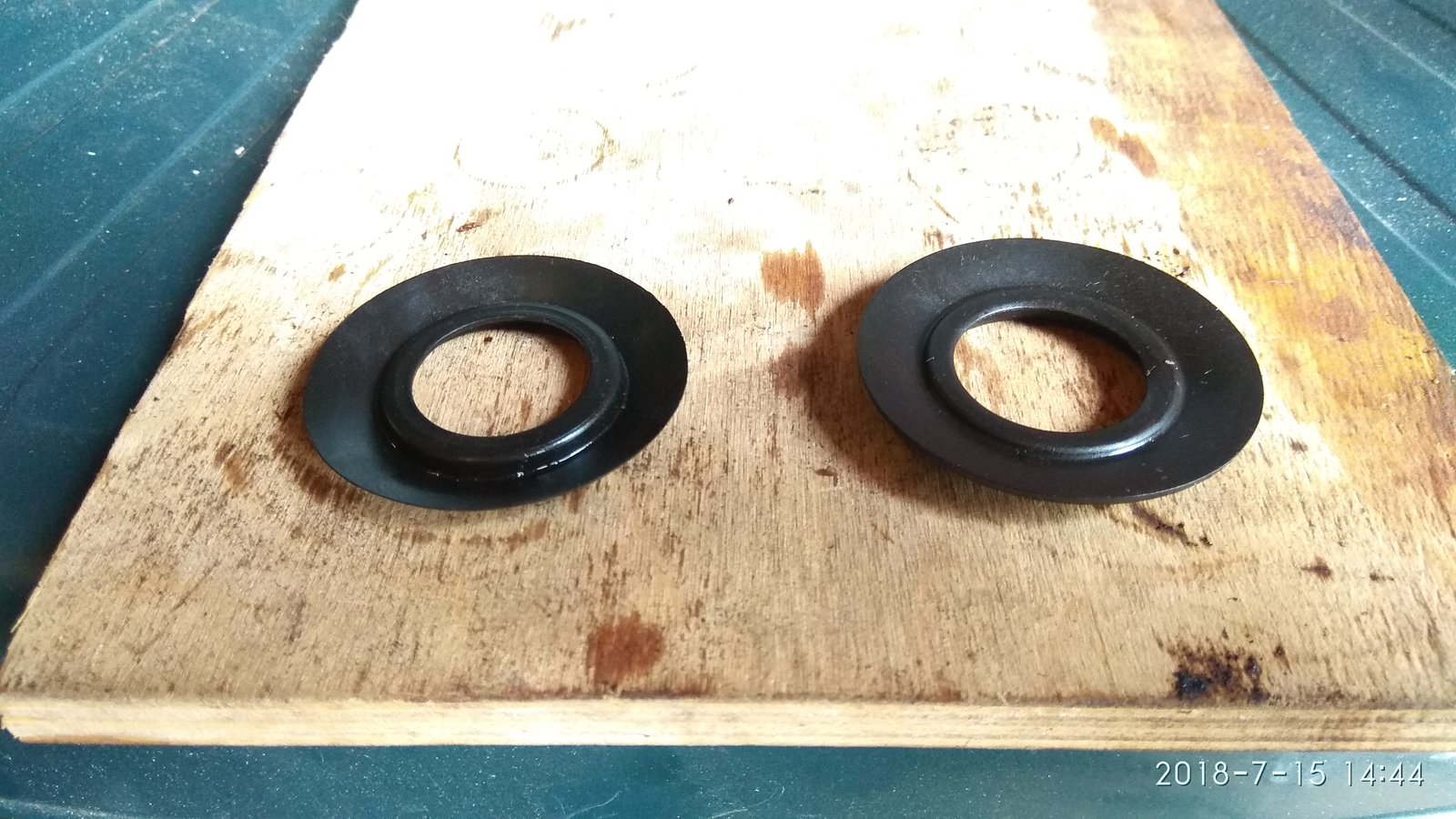

Перепускные клапаны. У ASAKASHI пружина более жесткая, на герметичность вроде одинаковы.
Изменено пользователем Zjablik
