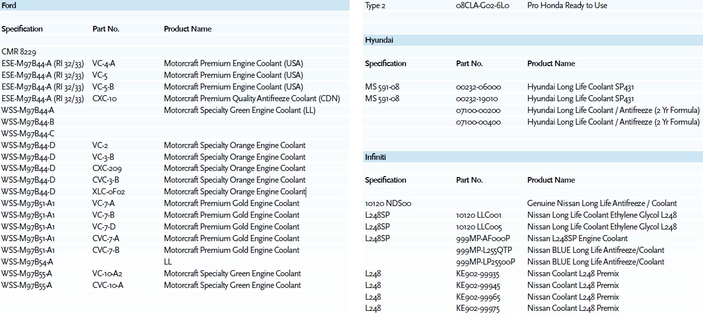

это все артикулы?  не один не бьётся
WSS-M97B44-D
WSS-M97B51-A1
MES MN 121 D
это спецификации производителя авто. не артикулы продуктов.
