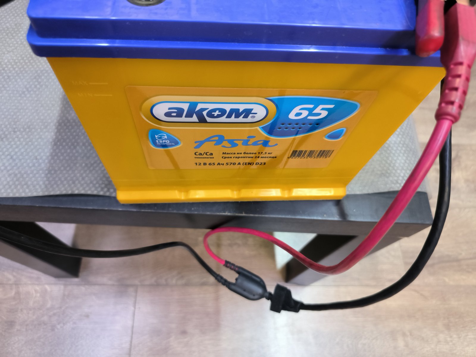

Да @Legion777 прав площадка куда ставиться АКБ на 3мм меньше чем данный Аком
175 мм

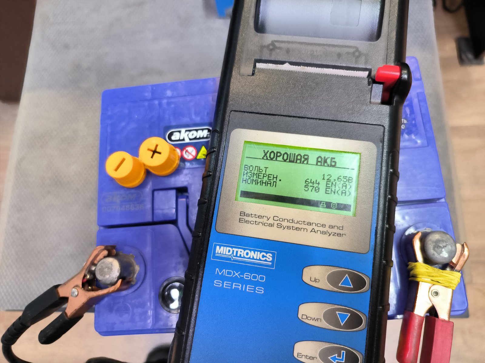

Аком этот обычный 65 с нижним буртиком( без него не бывает), он 06-2024. Ефб в этом магазе нет, но вес у него где-то на кило больше.
krufel нижние боковые крепления Акома на 3 мм шире площадки установки АКБ в авто
те если покупать буртики надо будет стачивать

Да, надо промерять. Но ставили кучу раз на все японки. Просто придавливается пластиковый поддон , ничего ему не будет от этого. Некоторые кулибины подрезают его.

Другой вариант я видел у Кулибина.
Тк буртик полый, чтобы не уродовать поддон, просто ножом делается прорез по длине буртика снизу со стороны днища под выступ поддона. Никто никогда этого не заметит, даже профи сервис центр.
Обрати внимание на фото - там атлас тоже с буртиком, но он не по всей длине и приподнят от днища, то есть легко входит в любой поддон.

krufel стачивать подтачивать конечно же буртик АКБ , тк поддон уродовать нет желания, он же типа от протечек должен защитить

Это же для сравнения. Аком тяжелее атласа на кило, только и всего.
Изменено пользователем krufel
