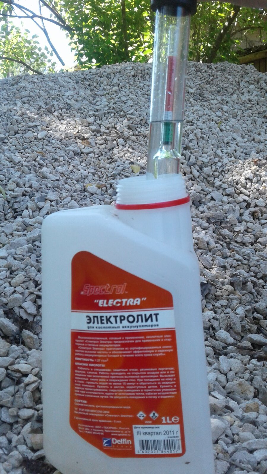

Дошли руки до акб.
Решил проверить плотность, побаночно, ареометром с растянутой шкалой.
Упреждая скажу, что ареометр не сильно привирает, проверен был на эталонном образце электролита, с плотностью 1,27.
В первой банке - конфуз: 1,24
Несколько раз перемерял - показания плотности скачут. Взял грушу и размешал,
с "надцатого" размешивания плотность стала отображаться уже близко к 1,27.
в остальных банках - не лучшая ситуация.
А в последней банке (плюсовой) - там сразу 1,28.
размешал, стало 1,3. Она и потела больше всех.
Авто стояло 2 дня. Что было до - неизвестно.
На зарядку поставлю. Посмотрю на итог по окончании заряда.

Банка с остатками электролита, ей 10 лет уж.
И там был некоторый  разброс, пока не взболтал ее20210620_123122.thumb.jpg.266f5032f10af22615356f7bc317f0d7.jpg.
Делал фото по каждой банке с какого раза он покажет максимальную и ожидаемую плотность,
потом понял, что слишком уж нудное занятие и оценить масштаб бедствия можно только по хронологии параметров файлов.
