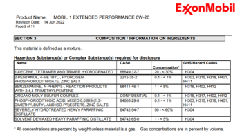

Всем привет! В США есть масло Mobil1 0w-20 Extended Performance.
https://www.mobil.com/en/lubricants/for-personal-vehicles/our-products/products/mobil-1-extended-performance-0w-20/
bobistheoilguy.com, американская версия oil-club, считает, что это масло на 70% состоит из ПАО, учитывая его паспорт безопасности. 1-DECENE, HOMOPOLYMER HYDROGENATED - 60-70%
Только вязкость 0w-20 Extended Performance предположительно имеет такую высокую концентрацию ПАО.
Масло стоило $27 за 4,73 л
Что вы думаете об этом?

19.03.2015 в 13:21, Гость mikong сказал:
ГБЦ изнашивается! Масло густое, 0w20 esp x2 лучше будет.
21.02.2021 в 19:06, tolian212 сказал:
Спасибо! Похоже, они обновили 15000 миль до 20000 миль (32000 км).
Обновить-то обновили, но при этом урезали процент ПАО до "магической тридцатки". А всё остальное в этом масле теперь - это 60% гидроочищенной минералки 2-й группы и 5% очищенной сольвентом минералки 1-й группы. Т.е. даже не гидрокрекинг. Кризис)
