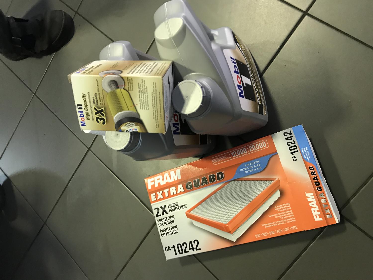

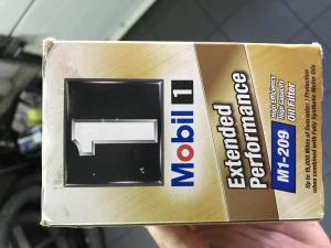

Сегодня сменил Redline 5w20 на сабж. В паре с синтетическим масляным фильтром Mobil 1EP и синтетическим воздушным Fram ExtraGuard. Хочу откатать 10000 миль и сдать на анализ.
По ощущениям - мегатихое. Я не ожидал после молибденового Редлайна, что будет существенно тише. Может это эффект свежего масла, но прям вот сильно разница слышна. На Редлайне откатал 5000миль и долил 0,5л. Интересно будет на этом Мобиле как...
С таким фильтром можно и не сомневаться в этом сервисном интервале - интересно будет посмотреть на цифры щелочное/кислотное числр, pH и окисление /нитрование. :)
