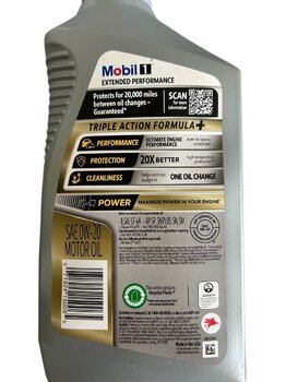

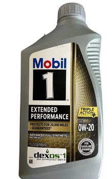

MOBIL 1 Extended Performance 0W-20 (API SP-RC/API CF, ILSAC GF-6A, Dexos1 Gen2, WSS-M2C947-A, WSS-M2C947-B1, WSS-M2C962-A1, GM 6094M)
Палыч314
Спецификации:  API SP Resource Conserving/API CF, ILSAC GF-6A, GM dexos1GEN2 Licensed, Ford WSS-M2C947-A, FORD WSS-M2C947-B1, FORD WSS-M2C962-A1, GM 6094M
Техническая документация:
GL-XX-Mobil-1-Extended-Performance.pdf
https://mobiloil.com/en/motor-oils/mobil-1/mobil-1-extended-performance
http://www.mobil.com/english-US/Passenger-Vehicle-Lube/pds/GLXXMobil-1-Extended-Performance

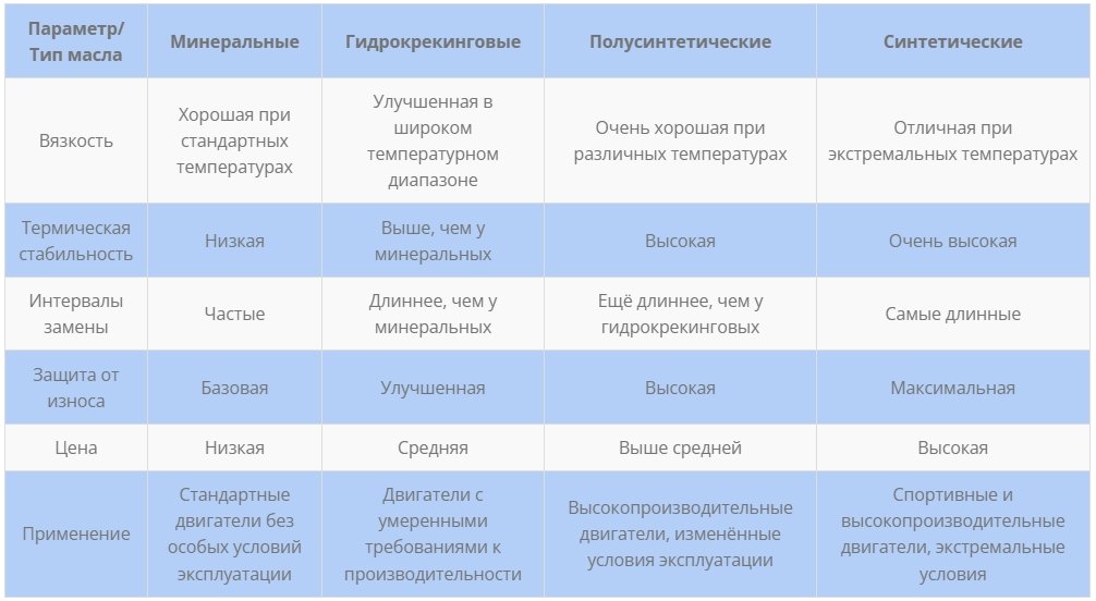

Я конечно понимаю, что на заборе тоже пишут много чего, но пишут в интернете такое:
Поэтому до сих пор немного не ясно, почему масло с составом 50 синтетики + 50 кряка хуже, чем 25 синтетики и 75 минералки... Раньше в EP процент ПАО был очень высоким, порядка 60% и на банке писали 15 тыс миль... Сейчас же до 25% пао и .... 20 тыс миль)
