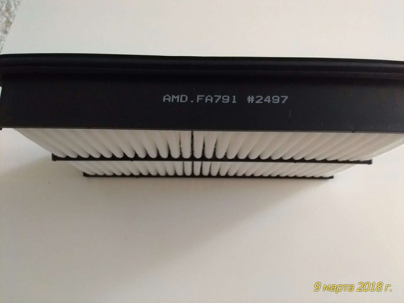

Итак! Воздушный фильтр AMD.FA791 (AMDFA791).
Применимость:
- Mazda 3 BM (2013-),
- Mazda 6 GJ (2012-),
- CX-5 KE (2011-)

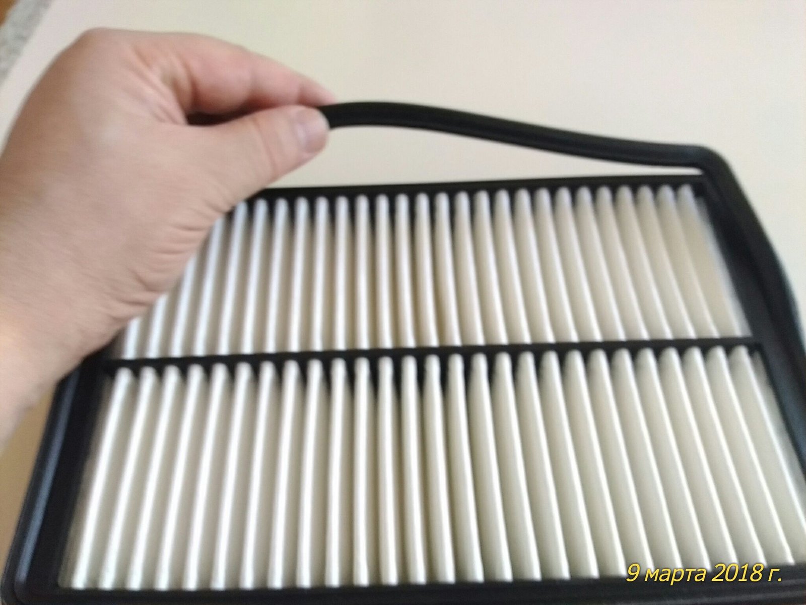

Фильтр приобретался в Автодоке 11.02.2018 за 134,00 руб. Фотографировал 9 марта:

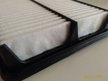

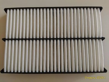

P_20180309_150306_p.thumb.jpg.e99b2b2b8b0c85240cf521fcd2f013e2.jpgP_20180309_150317_1_p.thumb.jpg.fff2b0fae5ea197ffa4949e300cb47da.jpgP_20180309_150400_1_p.thumb.jpg.4607fdf420073cf93d0a9ac25fbbc6e1.jpg
  Упаковка яркая, пленка плотная, герметичная.
P_20180309_150448_1_p.thumb.jpg.850d77632be8164ccf636c8b248d39f7.jpgP_20180309_150500_1_p.thumb.jpg.485b25e9daadca631de4a189ba793255.jpgP_20180309_150513_1_p.thumb.jpg.b5f2f3f800ed357c7f854e25009e10b8.jpg
Материал достаточно плотный, прогибается с достаточным услием, ворсистый.
P_20180309_150528_1_p.thumb.jpg.1a54d4cdddbc7b47acd3ed24890c9e3f.jpgP_20180309_150550_p.thumb.jpg.1e009290de40d18db71107e8b967b6cc.jpg
Облоя на пластике (полиэтилене?) нет, с краев волнистость фильтрующего материала.
P_20180309_150632_1_p.thumb.jpg.397d1be415feb7f8953d6ef216ced056.jpgP_20180309_150643_1_p.thumb.jpg.6c768b964c3c6099457666d366c4657d.jpg
Резинка очень мягкая, эластичная. Снялась с небольшим усилием, есть небольшой "натяг". Обратно одевалась не совсем просто, т.к. есть какие-то изгибы профиля пластикового каркаса фильтра и паза самой резинки типа "замок".
Фильтр был установлен 10 марта 2018 года вместе со сменой масла. Установился идеально, достаточно плотно, без люфтов.
Сегодня (13 апреля) заглянул в воздуховод - там всё идеально чисто.
Пробег на фильтре 1072км.
(На 4 тыс.км его хватит)
Изменено пользователем a-ha
1) смотри расход может душить двигатель
2) за резинкой следи обязательно, она  может не плотно уплотнять.
Я вскрывал их масляные фильтры - мне бы поставить такое было бы страшно...
torcon, с расходом вроде всё норм, но послежу обязательно.
В воздуховод постоянно заглядываю (каждый месяц), так что обязательно буду посматривать и за резинкой в том числе.
Спасибо за рекомендации!
Ну будем надеятся здесь качество нормальное, заводы все таки разные могут быть...
torcon мне тоже так кажется, что повезло с заводом :)
torcon, ты был прав насчет резинки. Фильтр за 4месяца подзабился и начал "подсасывать" с одного краешка мимо резинки. Вовремя увидел, затянуло оч.немного, поэтому выкинул его нафик. Поставил Фильтрон, встал на место поплотнее, даже крышку не с первого раза защелкнул.

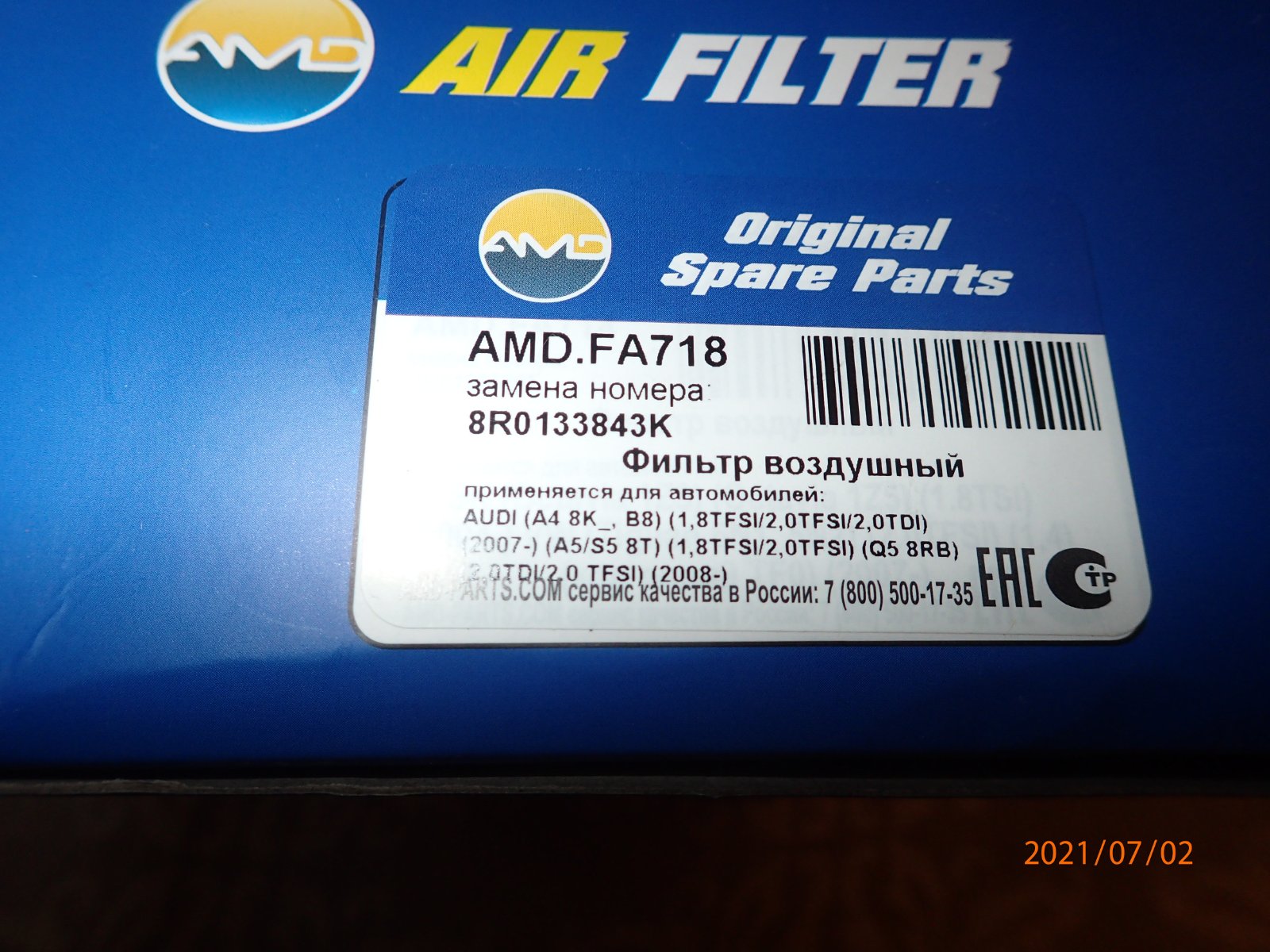

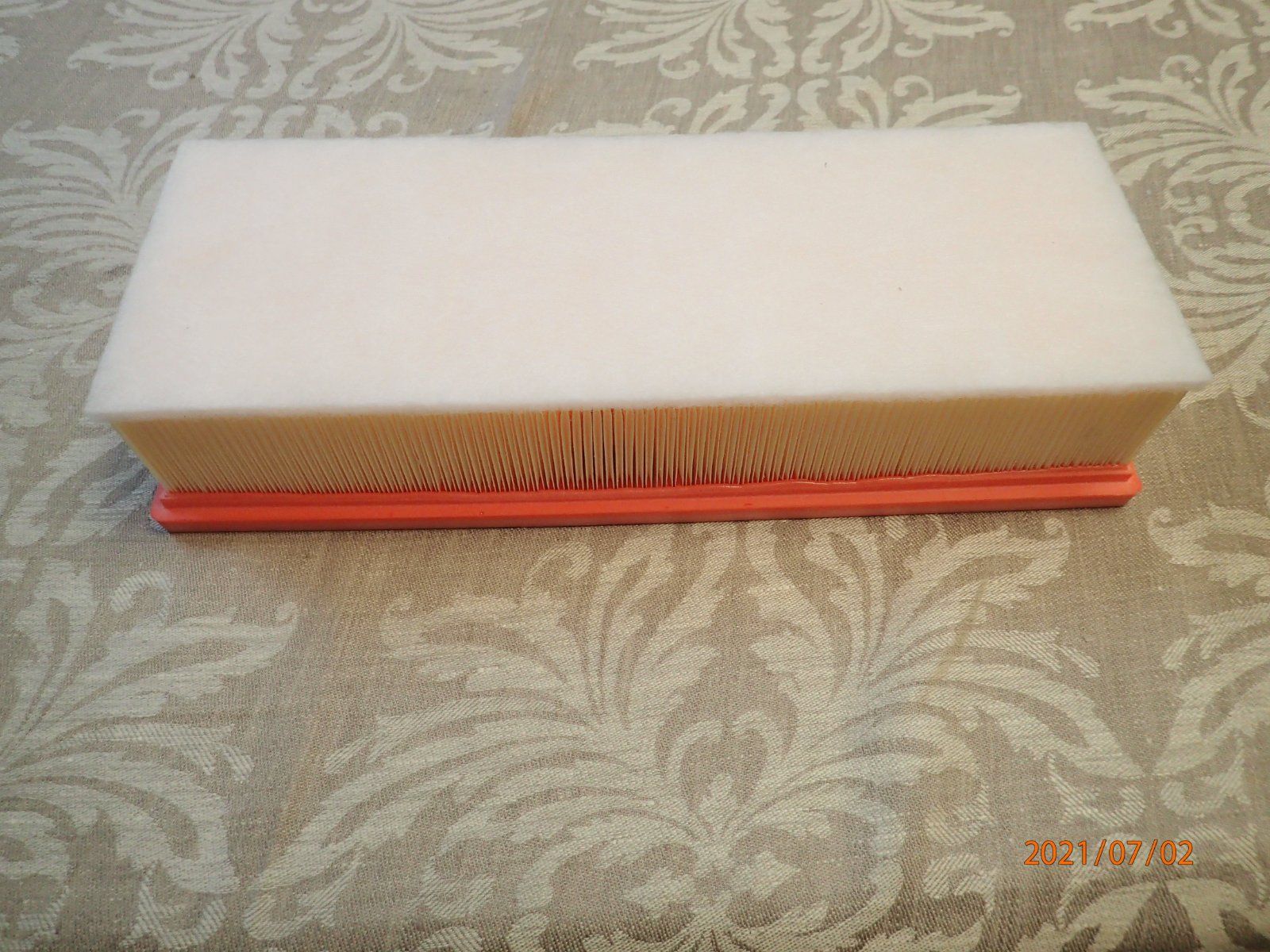

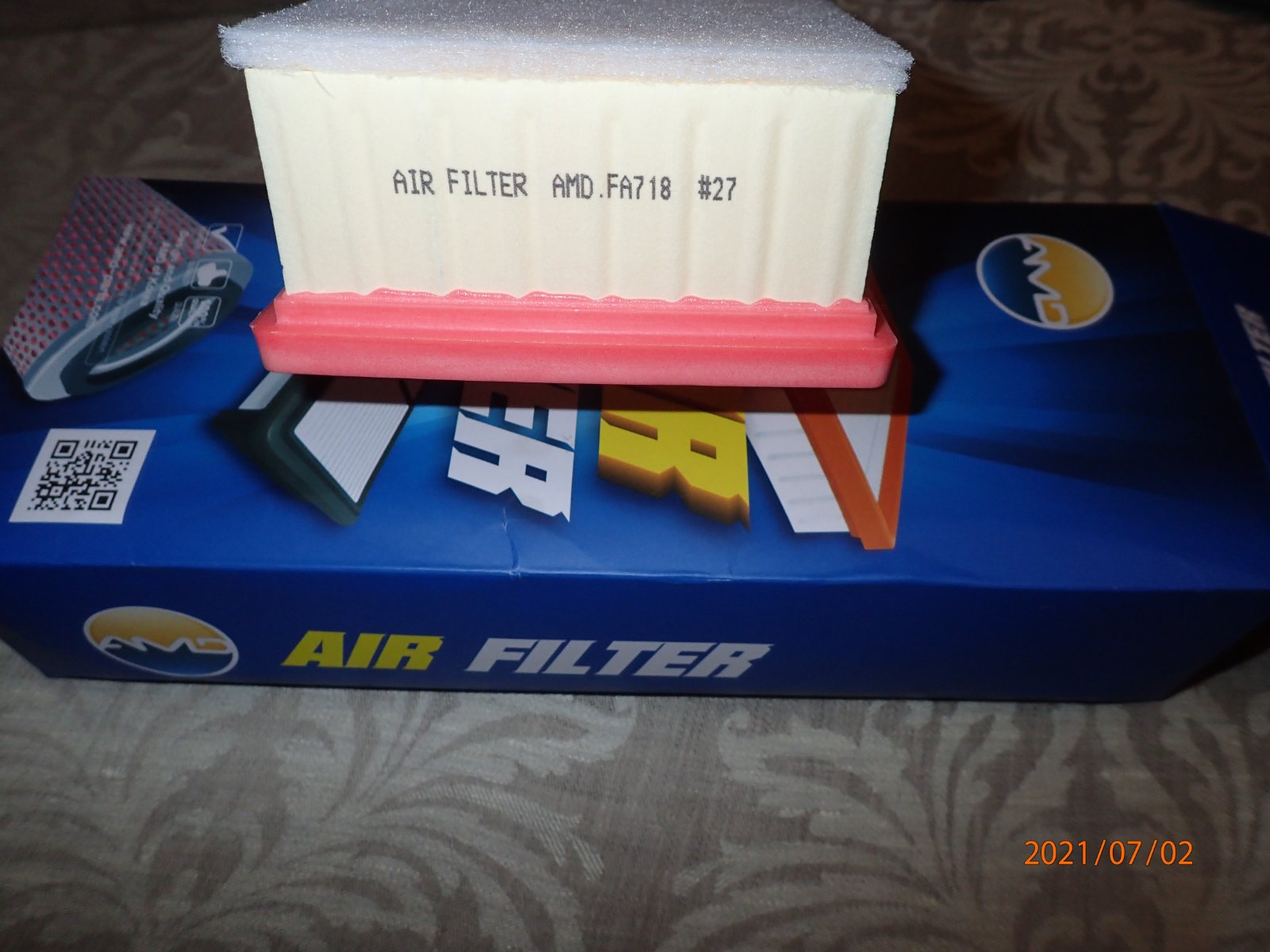

Решил опробовать их воздушный фильтр AMD.FA718
GetDetailImage?detailKey=E1U54WZP3SLDXSL
Заказал с возможностью отказаться при получении (чуть-чуть дороже, чем обычная цена)
Сегодня утром позвонил Поставщик и сообщил, что фильтр приехал.
Я для сравнения взял из гаража старый свой оригинал  8R0133843K и поехал знакомиться с новым воздушником.
Фильтр пришёл запакованный в коробку, которая запаяна в целлофан - говорю, вскроем и сравним ? Ответ- без проблем !
Обалдеть !
Фильтр практически ничем не отличается от "немецкого оригинала" !!!!!
