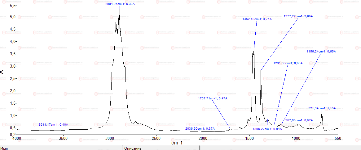

Исследования показывают: Отличные эксплуатационные характеристики масла Honda API SP
Недавние исследования моторного масла Honda API SP, SAE 5W30 ILSAC GF показали его отличные эксплуатационные характеристики. Анализы проводились в соответствии с методами ASTM D 5185, ASTM D 5293, ASTM D 2896-21, ASTM D 5800-21, ASTM D 4052-22, ГОСТ 33-2016, ГОСТ 25371-2018, ГОСТ 4333-2014, ГОСТ Р 51947-2002 и ГОСТ 12417-94.
Индикаторы износа: Как масло защищает ваш двигатель
Железо (Fe): 0 мг/кг
Хром (Cr): 0 мг/кг
Свинец (Pb): 0 мг/кг
Медь (Cu): 0 мг/кг
Олово (Sn): 0 мг/кг
Алюминий (Al): 0 мг/кг
Никель (Ni): 0 мг/кг
Титан (Ti): 0 мг/кг
Ванадий (V): 0 мг/кг
Марганец (Mn): 0 мг/кг
Серебро (Ag): 0 мг/кг
Отсутствие значительного количества указанных элементов свидетельствует о том, что двигатель работает стабильно, и процесс износа минимален. Это хороший знак, указывающий на то, что масло эффективно защищает компоненты двигателя.
Присадки в масле: Что делает Honda API SP особенным?
Молибден (Mo): 56 мг/кг
Бор (B): 69 мг/кг
Магний (Mg): 413 мг/кг
Кальций (Ca): 1343 мг/кг
Барий (Ba): 0 мг/кг
Фосфор (P): 658 мг/кг
Цинк (Zn): 798 мг/кг
Наличие молибдена, бора, магния, кальция, фосфора и цинка указывает на присутствие необходимых присадок, обеспечивающих отличные смазочные и защитные свойства масла. Концентрация этих элементов находится в пределах нормы, что говорит о высоком качестве продукта.
Чистый состав – залог долговечности вашего мотора
Кремний (Si): 4 мг/кг
Натрий (Na): 0 мг/кг
Калий (K): 0 мг/кг
Литий (Li): 0 мг/кг
Низкое содержание кремния и полное отсутствие натрия, калия и лития подтверждают чистоту масла и отсутствие посторонних примесей. Это важный фактор, влияющий на долговечность масла и его эффективность.
Физико-химические свойства масла: Почему они важны для вашего автомобиля
Температура застывания: -33°C
Динамическая вязкость (CCS) при -30°C: 5532 мПа•с
Щелочное число: 6,75 мг КОН/г
Испаряемость по NOACK: 6,3%
Плотность при 15°C: 847,2 кг/м³
Кинематическая вязкость при 40°C: 59,87 мм²/с
Кинематическая вязкость при 100°C: 10,21 мм²/с
Индекс вязкости: 159
Температура вспышки в открытом тигле: 242°C
Массовая доля серы: 0,194%
Массовая доля сульфатной золы: 0,68%
Эти результаты демонстрируют высокие физико-химические характеристики масла. Температуры застывания и вспышки соответствуют требованиям для всесезонного применения, а вязкость остается стабильной в широком диапазоне температур. Щелочное число и низкая сульфатная зольность указывают на хорошую антикоррозионную защиту и длительный ресурс масла.
Анализ масла Honda API SP: Вывод экспертов
Проведенный анализ показал, что моторное масло Ford Motorcraft API SP, SAE 5W-30/ILSAC GF-6 обладает отличными характеристиками и полностью соответствует заявленным спецификациям. Оно демонстрирует высокую стойкость к износу, отличную защиту двигателя благодаря наличию необходимых присадок и чистоту состава. Физико-химические свойства масла позволяют ему эффективно работать в различных климатических условиях, обеспечивая надежность и долговечность двигателя.
