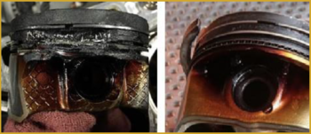

Вы не хотите, чтобы поршни вашего автомобиля выглядели так? Тогда читайте дальше и узнаете, что вызывает эту проблему и как Gulf Western Oil помогает двигателю вашей машины или машин ваших клиентов свести к минимуму возможность такого повреждения.

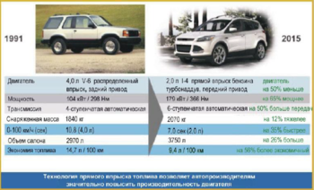

Прежде всего давайте посмотрим, как двигатель и автомобиль в целом изменились за последние примерно 25 лет в США. Наши данные не слишком отличаются от этих, и теперь, будучи полноценной страной-импортером, мы неизбежно будем следовать этим общим тенденциям.
В основном современный автомобиль тяжелее, мощнее и экономичнее, чем старые автомобили. Технологии современных двигателей, включая GDI и T-GDI, сделали это возможным. Однако прирост мощности не обошелся без дополнительной нагрузки на масло, а в некоторых случаях и без дополнительной нагрузки на двигатель.

Оснащение турбонагнетателем еще больше увеличивает мощность и производительность. Эта технология называется T-GDI, и ее результат - еще более мощный, обычно меньший по размеру и более экономичный двигатель. В двигателях T-GDI (также, как и GDI) могут возникать различные проблемы, и самая разрушительная из них - то, что называется «раннее зажигание при низких оборотах двигателя» (LSPI). Большинство водителей не слышали о преждевременном зажигании, а если и слышали, то не понимают, каковы причины и последствия этого явления. Моторные масла становятся все более сложными продуктами, и их следует рассматривать как компонент двигателя. Это одна из причин, по которой Gulf Western Oil работает с ведущими мировыми поставщиками технологий (инфографика для этой презентации любезно предоставлена Lubrizol), чтобы мы могли помочь преодолеть это относительно новое и малоизвестное явление, которое может вызывать отказ двигателя. По этой же причине мы были одним из первых производителей масел в Австралии, которые представили ряд моторных масел с защитой от LSPI для современных бензиновых двигателей с прямым впрыском и турбонаддувом. Что такое LSPI? Все вы согласитесь, что поршни на фото внизу находятся в катастрофическом состоянии. Причина отказа - преждевременное зажигание.
При нормальном сгорании топливо воспламеняется, когда поршень находится в верхней точке своего такта сжатия. При сгорании топлива создается давление, которое заставляет поршень опускаться до нижней точки его хода (такт расширения). Когда происходит преждевременное зажигание, впрыскиваемое топливо вместо того, чтобы контролируемо воспламеняться от свечи зажигания в верхней точке такта сжатия, спонтанно самовоспламеняется во время такта сжатия. Взрывное давление от сгорания стремится опустить поршень, в то время как механика двигателя все еще толкает поршень вверх. Это повторяющееся неконтролируемое сгорание (LSPI) может ударять по внутренним механическим компонентам двигателя, и мы узнаем его по сильному стуку.
Отказ этих поршней (фото выше) не был результатом единичного изолированного эпизода раннего зажигания. По оценкам, этот двигатель пережил более 15 000 таких случаев. Если мы посмотрим, где происходит преждевременное зажигание, то увидим, что происходит оно при низких оборотах двигателя, а не в двигателе, работающем с большой нагрузкой, или при жестком вождении. Удивительно, но LSPI возникает тогда, когда экономия топлива, производительность и управляемость оптимально сбалансированы. При работе на низких оборотах при постоянной нагрузке, например, при движении по шоссе, двигатель может попасть в «опасную зону» возникновения LSPI. Это

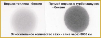

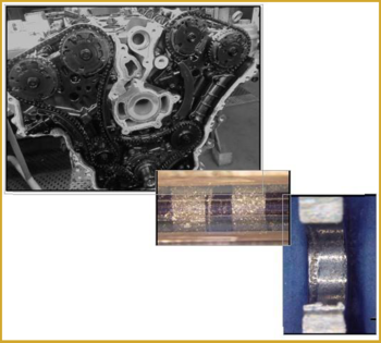

Что такое износ цепи привода ГРМ? Еще одной особенностью двигателей с прямым впрыском топлива является их склонность к образованию гораздо большего количества сажи в масле, чем в более старых бензиновых двигателях. Эти частицы сажи могут накапливаться и вызывать износ цепи привода ГРМ, чего раньше не случалось с бензиновыми двигателями.
Ниже показаны примеры износа, наблюдаемого в двигателях GDI и T-GDI, и это стало серьезным поводом для беспокойства производителей двигателей. Цепи привода ГРМ – один из компонентов двигателей GDI, которые показали износ, но также пострадали толкатели клапанов и кулачки.

По износу цепи. Всем известно, что отказ многих производителей авто от фиксатора в натяжителе цепи (по мнению некоторых специалистов) приводит к уменьшению ресурса цепи от ударно-вибрационных нагрузок в момент запуска двигателя по некоторым данным - в разы. Сейчас Gulf Western Oil в свою очередь говорит о проблеме износа цепи , я так полагаю, хотя это прямо в статье не указано, от абразивного воздействия высоких уровней частичек сажи в моторном масле. Возникают вопросы: есть ли какое-либо исследование по изучению пропорциональности влияния вышеуказанных факторов на износ цепи? Какой из факторов имеет большее воздействие на ресурс?
В какой степени новая технология контроля сажи в масле способна продлить ресурс цепи в прямом выражении - в километрах пробега или моточасах наработки? В какой пропорции новая технология контроля сажи способна компенсировать снижение ресурса от отсутствия фиксаторов?

И ещё момент по одному фотоматериалу в статье. Предложено к рассмотрению фото капель масла с «впрыском» и «прямым впрыском». Так полагаю, это, так называемые, капельные пробы. Полагаю, что они, хоть и выглядят монохромно серыми, но выполнены в цветном формате, потому как капельные пробы в черно-белом формате не делают. И далее я предполагаю, что данные пробы относятся к дизельным моторам, иначе в пробах обязательно присутствовали бы оттенки жёлтых и коричневых цветов характерные для бензиновых моторов. Возможно, это чья-то ошибка.
Возможно и так! Только с чего Вы решили, что это LSPI, а не калильное зажигание, например. Судя по виду поршней это наиболее вероятно.
