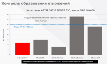

  • Контрольные (слепые) пробы всех продуктов были направлены в лабораторию
  • Все тесты выполнены 3 раза для достижения статистической значимости. Представленные данные являются средними показателями после 3 тестовых прогонов
  • Разработана матрица условий испытаний для сравнения с Guardol ECT
  • Использован широкий ряд методов испытаний и образцов, чтобы выявить различия
  • Взято среднее значение по результатам 3 испытаний каждого продукта для достижения статистической значимости
  • Очевидны высокие результаты по характеристикам Guardol ECT

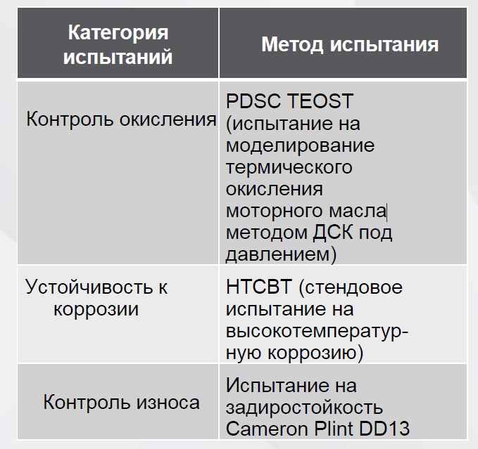

Испытания на стойкость к окислению:
PDSC (L-85-99) : Тест на окисление методом дифференциально-сканирующей калориметрии (ДСК) под давлением
•Pressure Differential Scanning Calorimetry – ДСК под давлением
•Образец подвергается давлению воздуха до 100 фунтов на кв. дюйм, нагревается до 210°C (410°F) и выдерживается в постоянных условиях до тех пор, пока не произойдет экзотермическая реакция.
•Результат – время окислительной индукции (OIT) в минутах.
•Дольше OIT = лучше контроль окисления

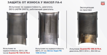

ЗАЩИТА ОТ ИЗНОСА У МАСЕЛ FA-4
  • Испытание на задиростойкость DD13, 330 часов Guardol FE 10W-30 FA-4
  • Испытание на задиростойкость DD13, 31 час Delvac Super FE 10W-30 FA-4
  • Испытание Guardol FE 10W-30 FA-4, двигатель DD13 2014 г., 884 000 км
