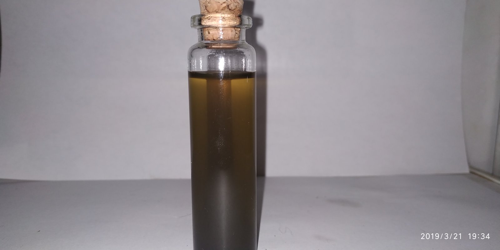

Решил провести эксперимент на оседание порошкового дисульфида молибдена СМК-групп в моторном масле Татнефть Luxe 0-30.
Было добавлено 5гр на 1л. Обычно в моторку добавляют 2-3гр( если добавить 1гр, то уже не провернет вкладыши в случае масляного голодания) В МКПП, мосты, раздатку - 6гр. Вообщем я взял ближе к максимальному значению.
Посмотреть за сколько времени осядет и как сложно будет поднять его со дна. Себе в двигатель уже залил. Потом вскрою фильтр после 5000км пробега и посмотрим что там. производитель уверяет, что масляный фильтр улавливает максимум 30-40мкм.
Заказал итальянский POE-32. Также есть аналогичный продукт в точности Syntholux L-124. Диэстеровое масло уже есть в продаже. POE 32 будет позже. Диэстеровое масло 2.3cts при 100C, застывание -60C- 500р/л, POE-32 600р/л.  Позже создам отдельную тему с графиками вязкости и т.д.
Почему я решил обратить внимание на порошковые модификаторы трения. Они вроде устарели и т.п. Очень часто мы видим в анализах топливо, которое разжижает масло и увеличивается износ из-за просадки вязкости. Порошки эту проблему снимают, создавая антифрикционный слой. У нас на базе насыпали в автобус 1гр/1л масла. В дороге лопнул шланг смазки воздушного компрессора и масло вытекло. Автобус около 20км проехал без масла, когда заменили шланг и стали доливать масло, ужаснулись, как не провернуло вкладыши без масла. Вообщем ездит по сей день и все хорошо.
Есть неоднозначные отзывы по порошковым антифрикционным наполнителям в частности отложений- это вообще не актуально,для тех кто использует диэстеры и POE. Как раз же пришел к выводу использования диэстеров и полиолэстеры с порошковыми модификаторами трения.
Продолжение следует...

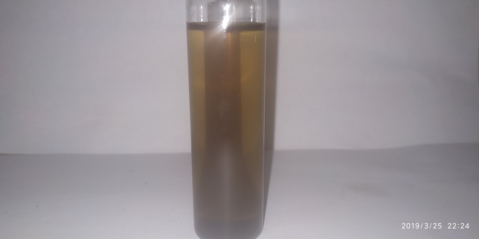

8 минут назад, industrymerkil сказал:
День пятый
Падает , падает на дно . Получается если двигатель не запускать неделю , то всё осядет на дно поддона . Интересно , КВ сможет поднять это
Ссылка на комментарий
8 минут назад, DRON 33 сказал:
Ты прав, оседает. Вот как раз это мы и проверим. Но я уверен на 80%, что поднимет. Т.к у меня в бутылке с POE 32 давно уже осело и вуаля лёгким движением руки, брюки превращаются...:D
В POE поднимется на ура, легко и не принуждено.:good: запишу потом видео.
Никакого ила и мертвого осадка. MoS2 сам по себе слоистый и жирный, между слоями всеравно прослойка остаётся масла.
С каждым днём движок все лучше и лучше крутится. Чувствуется в нагруженных местах нарастает пленка MoS2. Читал, что несколько микрон может достигать.
Изменено пользователем industrymerkil
Вообщем разбултыхал я осадок. Позже видео загружу. С движка горячим маслом, потоком от коленвала смоет со дна.
Вывод в двигатель можно лить спокойно. Через 11дней простоя спокойно поднимется.
Больше чем уверен так осело из-за того , что надо хорошо диспергировать в специальном оборудовании типа миксера. Я побултыхал в канистре с маслом. По-любому слипшиеся частички так и остались крупными. Но в двигателе , где давление все равномерно будет.
Я сейчас езжу супер мне нравится. Всем советую , стоит копейки.
Особенно дальнобойщикам. Мало ли лопнет какой-нибудь масляный патрубок или ещё что. Вкладыши не провернет. Полчаса точно без масла проработает без губительных последствий.
