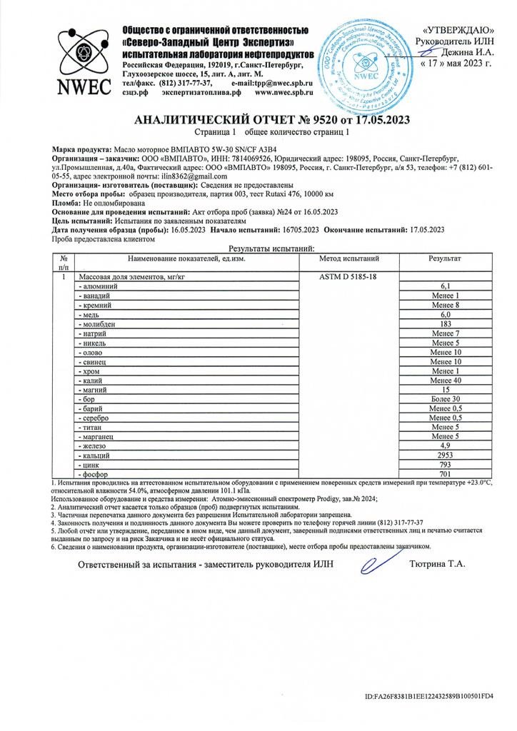

Отбор проб производился на пробеге в 5000, 10000 и 15000 км. Погрешность отбора проб по пробегу составляла 500 км. (Четко отследить пробег на машине такси  ввиду определенной специфики довольно сложно).
Пробы показали следующее. На автомобилях, у которых до начала эксплуатации на нашем масле был относительно небольшой пробег, кинематическая вязкость масла снизилась, но масло при этом осталось в допуске. А вот на тех машинах, на которых пробег был уже за сотню, вязкость, наоборот, выросла. О чем это говорит?
В первом случае ее снижение – это результат срабатывания полимера и разбавление топливом, что вполне естественно для любого масла, а уж на таких пробегах и подавно. Заметим, что на некоторых маслах это происходит не к 15000, а уже к 5000 км.
Во втором случае увеличение вязкости — это свидетельство хороших моющих и диспергирующих свойств масла. Оно фактически вобрало в себя те отложения, которые есть в двигателе, не дав осесть им на деталях, в связи с чем и загустело. Это хорошо известный факт. И ничего удивительного в этом тоже нет.

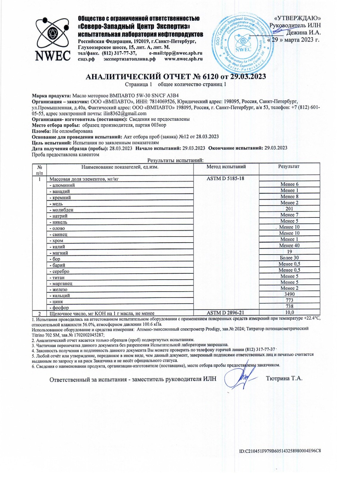

Ниже представлены отчеты независимой лаборатории. По ним видно, как менялись характеристики масла на примере одного автомобиля. Пробег автомобиля на начало эксплуатационных испытаний масла составлял 137828 км.

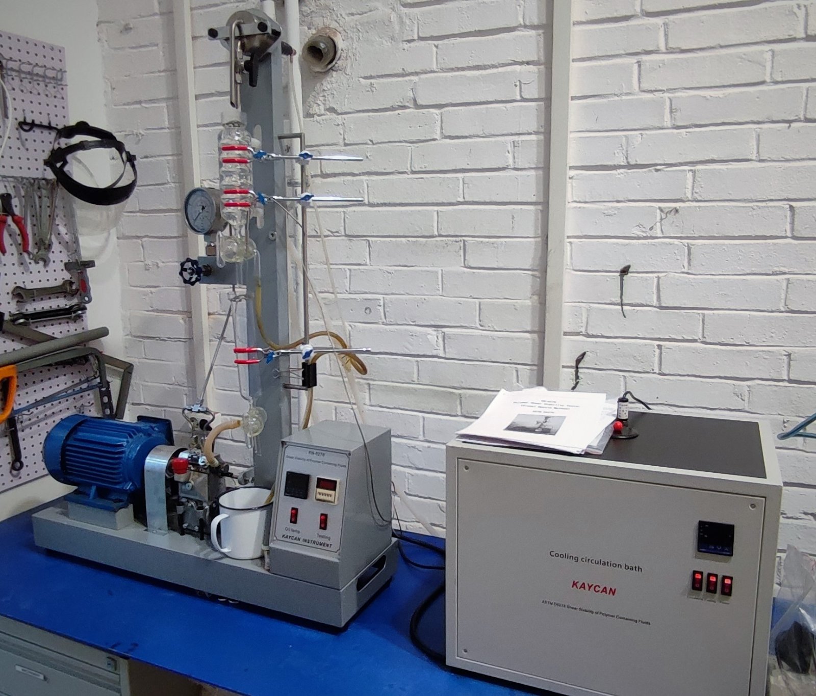

Друзья. Делимся информацией о приобретении нового лабораторного оборудования для определения стабильности полимера к сдвиговому усилию по стандарту ASTM D7109 и D6278. Этот тест позволяет проверить устойчивость масла к механическому разрушению.
«Форсунка Bosch», а именно так в узких кругах называется этот стенд, позволяет за несколько десятков циклов работы определить, прочны ли полимеры, которые используются в масле. Напомним, что они определяют конечную вязкость масла.
Для того чтобы выяснить, насколько стабильно масло для бензиновых двигателей, через «форсунку Bosch» масло прогоняется 30 раз. Для дизельных двигателей масло нужно прогонять через форсунку в три раза больше. Если сравнивать эти циклы с реальными пробегами, то они, условно, соответствуют рекомендуемому производителем сроку службы масла до замены.

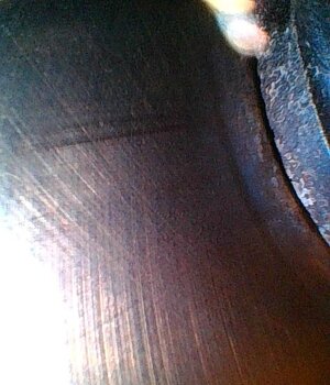

Утро третьего дня началось с отбора пробы масла и осмотра цилиндров эндоскопом. Щуп показал, что к пробегу в 2000 км незначительный угар все же есть. Точно узнать, сколько масла угорело, можно будет только после окончания пробега и слива масла из картера. Осмотр цилиндров криминала не выявил. Количество нагара не увеличилось. Более того, его даже стало чуть меньше. Впрочем, это и понятно. При трассовых режимах нагар, как правило, не образуется, а тот, что есть, эффективно выжигается на высоких оборотах. Далее планировался пробег по горным серпантинам.

Слив и замер оставшегося объема масла с учетом отбора пробы показал, что за это время в цилиндрах угорело всего 250 миллилитров. Цифра довольно скромная, учитывая тот факт, что используемое ранее бюджетное масло за такой же пробег с середины щупа опустилось до минимальной отметки. Анализ в независимой лаборатории определил, что элементный состав масла практически не изменился, что говорит о высоком его потенциале при более длительном периоде использования.
Не сильно поменялись и такие показатели, как кинематическая вязкость и щелочное число. Вязкость с 12,4 мм2/с опустилась до 11,3 мм2/с. Щелочное число свежего масла было 9,23 мг.КОН. После пробега оно составило 8,0 мг.КОН. Это так же позволяет говорить о том, что пакет присадок и далее способен эффективно нейтрализовать кислоты, которые образуются при окислении масла и сгорании топлива.
