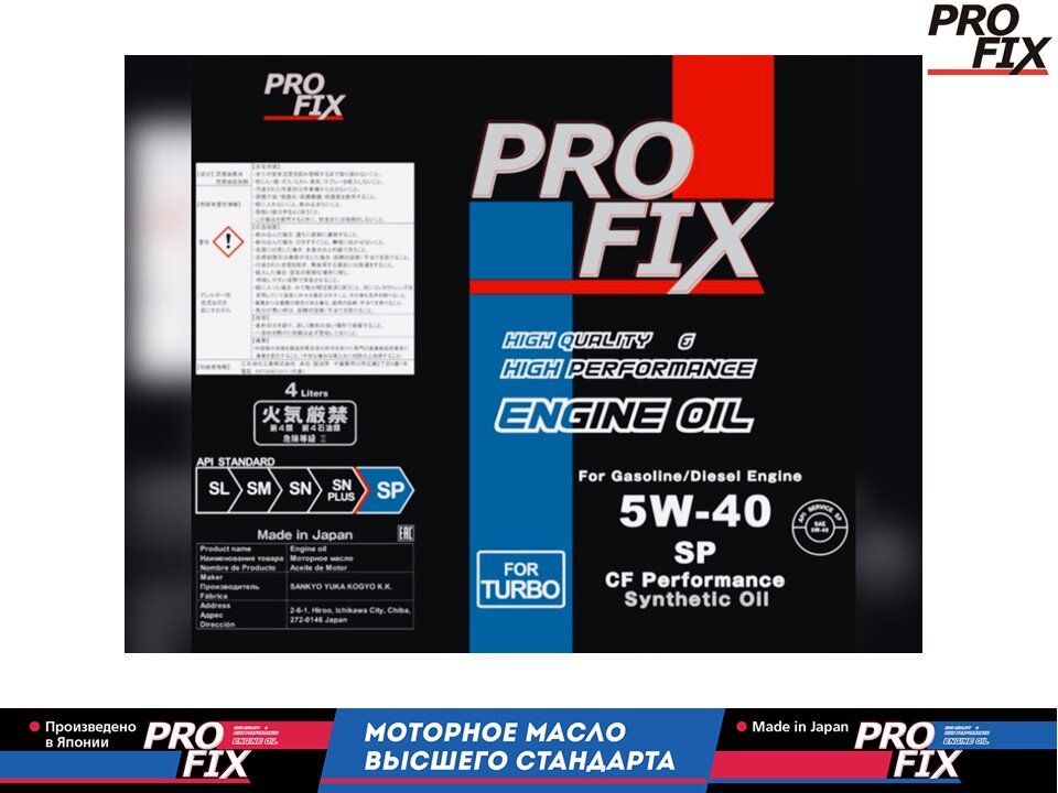

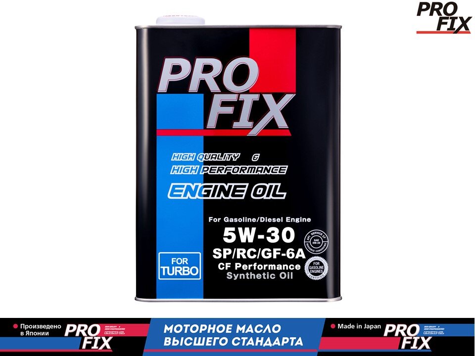

Попробую на портале дать инфу по отличиям в дизайне настоящего японского масла от подделки, закосов под Японию...
Вот ссылка на Youtube:
Касаемо видео вот на что надо обращать внимание:
1. Шов банки, здесь не обсуждал но разницу всегда видно.
С заменой производителя тары ширина немного менялась, но, тем не менее, шов выглядит ровным и однородным.

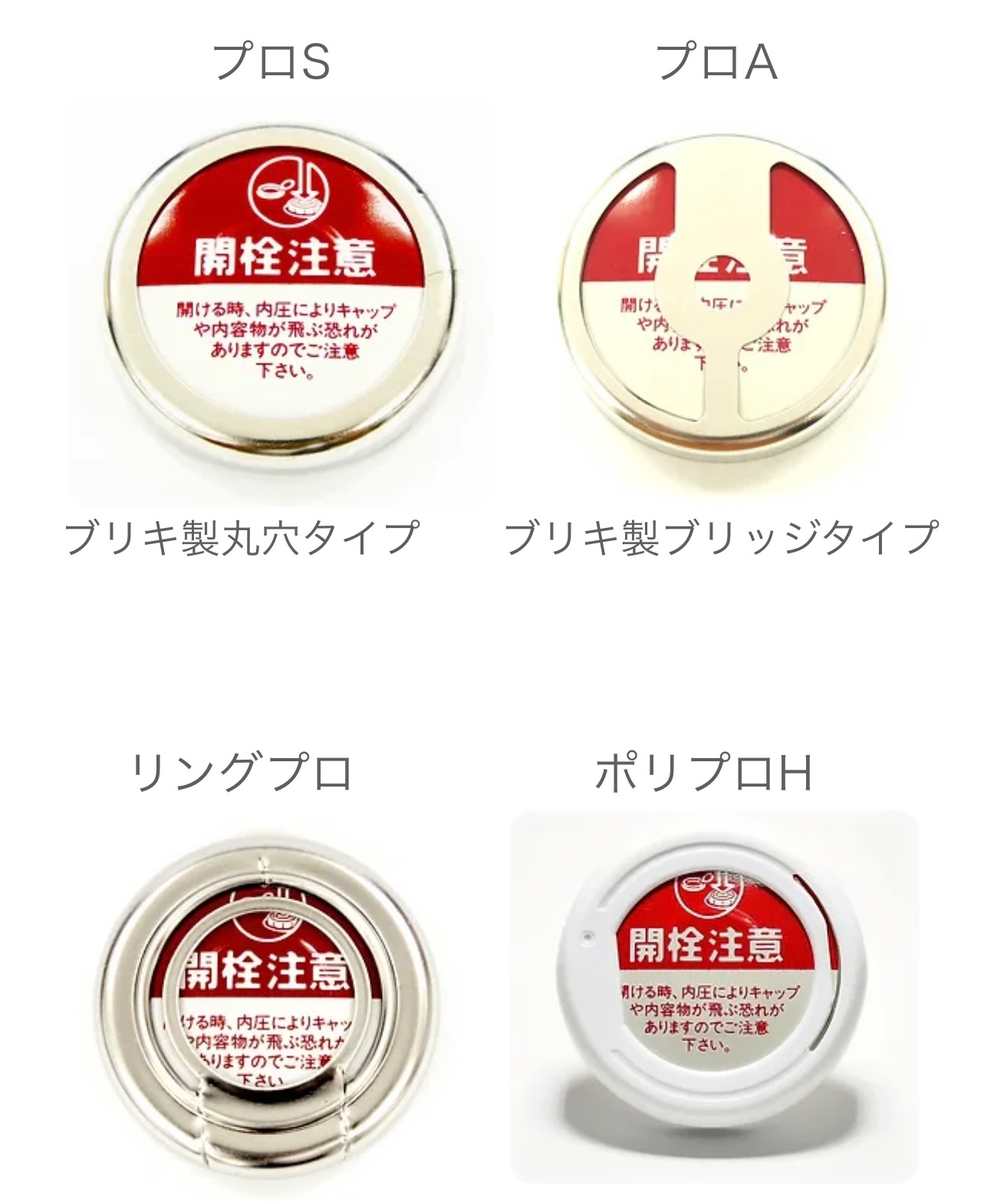

2. Крышка. Тоже менялась несколько раз, последний вариант с завальцовкой.. Но не стоит расслаблаться, те кто производит
закосы под Японию зачем то покупают в Японии крышки...
3. Табличка с условиями хранения и перевозки масел. Там все по-японски, но внизу обязательно должны быть контакты завода
и телефон для экстренной связи.
4. Штрих код. Япнский начинается с 45 и 49. Понятно что и его могут подделать, но все-таки.
5. Маркировка API, ILSAC. Проверяйте правильность логотипов, их написание. Также можно найти на сайте API сертификат на любой бренд:
https://engineoil.api.org/Directory/EolcsResultsDetail?accountId=-1&companyId=10245&resultsUrl=%2FDirectory%2FEolcsResults%3FaccountId%3D-1%26brandName%3DProfix
Но, обольщаьбся тоже не стоит, сертификат на всю линейку масла стоит всего то 4000 в год...
6. Маркировка JASO на дизельных маслах DL1, DH2. Должен быть обязательный значок с номером сертификата и с наименованием завода:
http://www.jalos.or.jp/onfile/pdf/DEO_JV_LIST.pdf
Но и здесь не обольщайтесь, сертификат JASO на 1 вид товара стоит 400 долл в год, примерно.

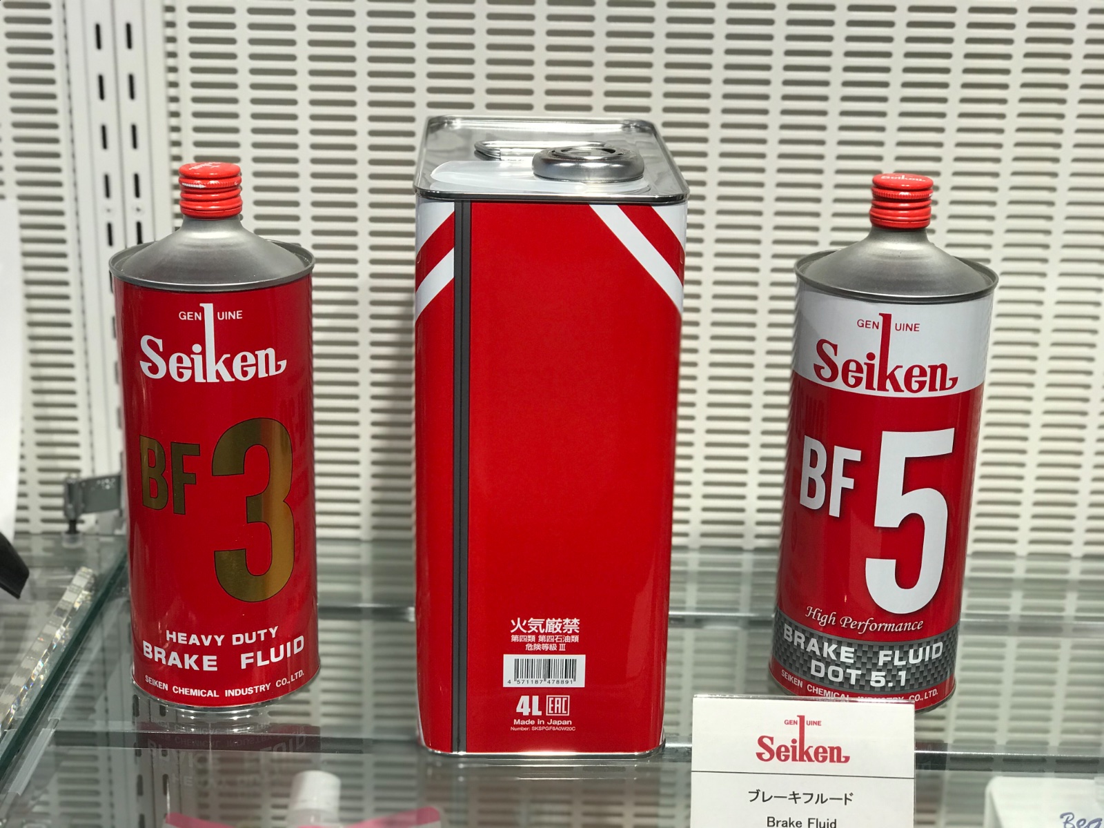

7. Также обращайте внимание и на класс опасности товара, он иероглифами выделен, но и цифры есть.
Но и там псевдояпония умудридась сделать ошибку.
Вот как должно быть:
火気厳禁
第4類 第4石油類
危険等級 III
8. Коды на дне и на верхней поверхности банки. Они могут меняться с заменой тары, но всегда готов ответить..
9. Страна производства. Обязательно должно быть указано Made in Japan.
Osaka Japan, Product of Japan, Japan и прочее в топку, могут написать любую охинею....
НО НЕ ОБОЛЬЩАЙТЕСЬ... Есть жулики которые тупо ввозят готовое масло в Японию откуда-нибудь из Кореи,
тупо бутилируют его в Японии и выдают за японский продукт, отправляя на экспорт.
СПАСИБО тем кто дочитал до конца!!!
Если где-то не прав то пишите!

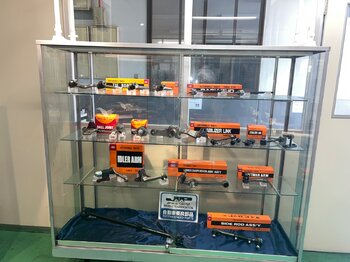

Японские запчасти

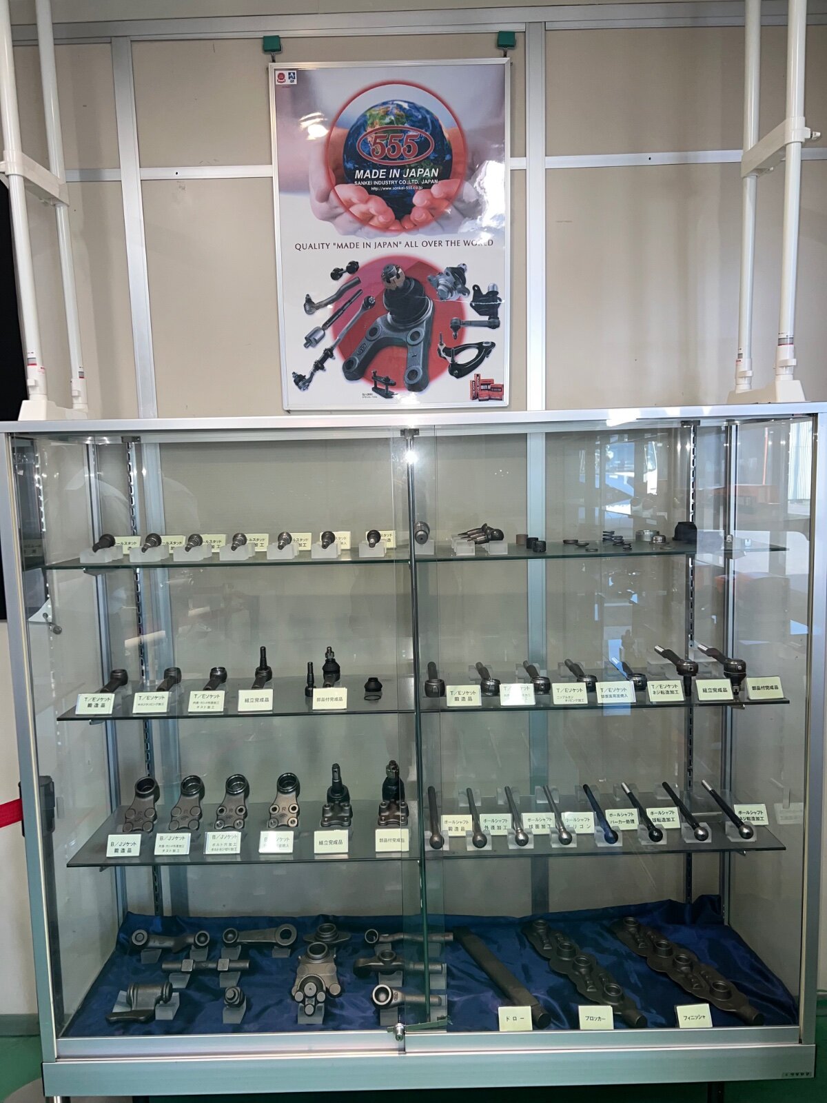

Не так давно посетил завод 555 в Shiga, Japan. Это крупный японский производитель деталей подвески.
В рознице их продукцию можно найти в сетевых магазинах Иномаркет, Росско, Автолидер, Тисс.
Разрешили сьемку, видео тут:

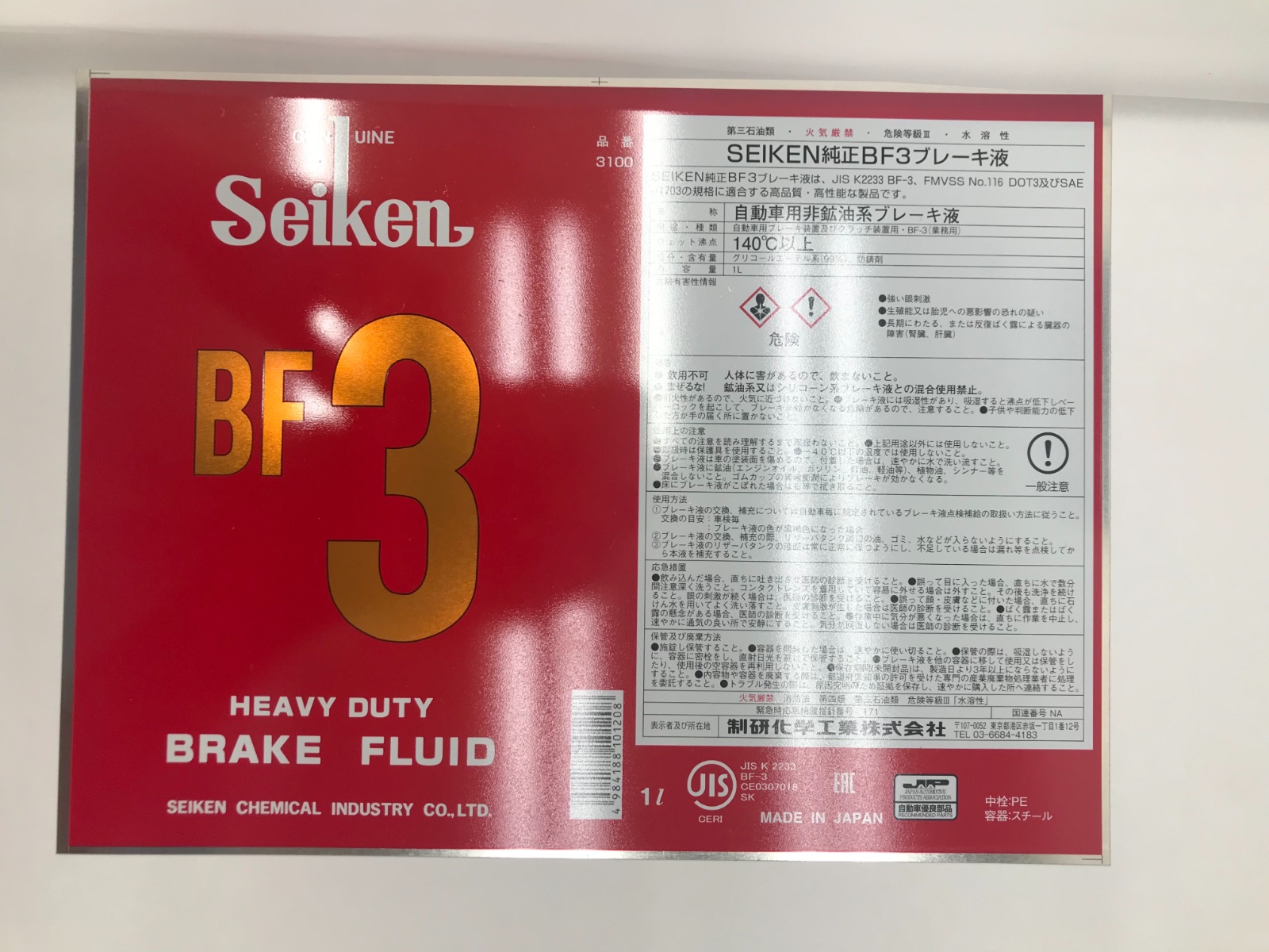

Поездка на завод Seiken Chemical в Японии
Производство антифриза и тормозной жидкости в Японии
Приехали наши сотрудники из России, Тайланда и Китая. Организовали несколько экскурсий по нашим и партнерским заводам в Японии. Вот тут выложил видео:

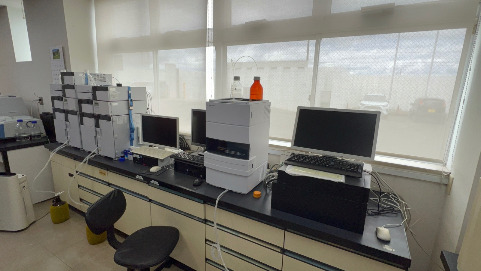

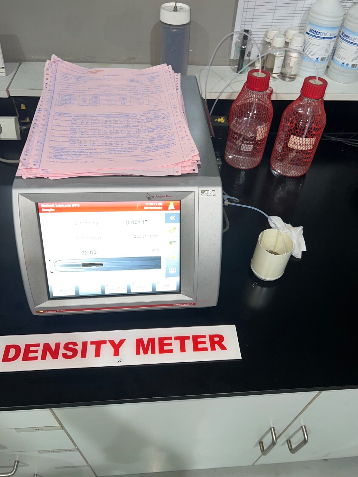

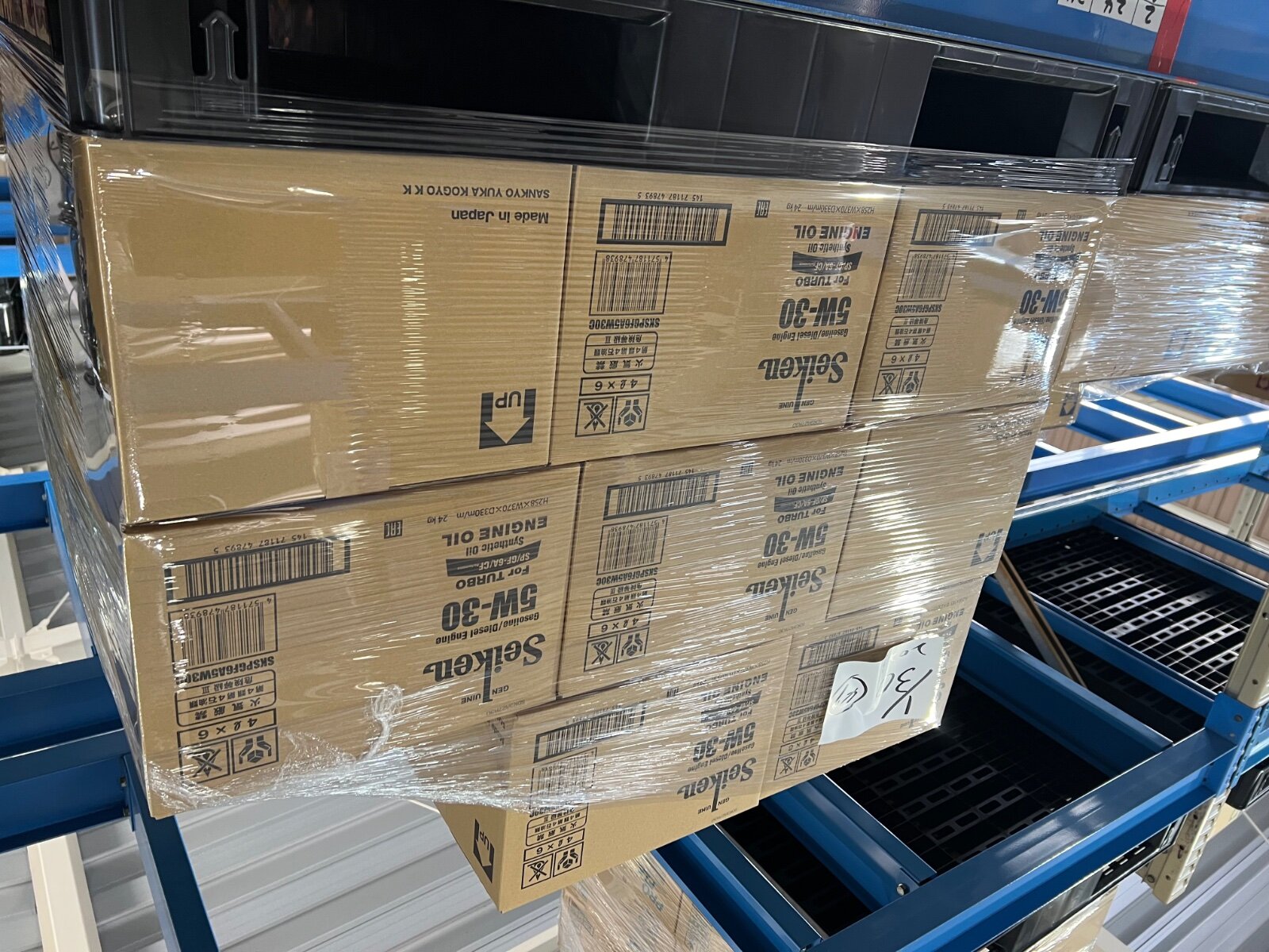

7-го марта 2023 побывали с импортёрами из Австралии и Казахстана на заводе SANKYO YUKA KK. Завод входит в крупнейшую японскую нефтегазовую корпорацию JX Group (ENEOS).
Посмотрели весь процесс производства. От доставки базового масла от ENEOS, до производства и тестирования в собственной лаборатории готовой продукции.
Увидели резервуары для хранения базового масла, увидели как и в чем хранятся присадки. Процесс загрузки присадок в рабочие емкости, процесс производства масла и линии розлива.
В этот день на линиях и на складе видели следующие бренды масел:
Sanlube
Profix
Nissan
Mercedes
Eneos
Stihl
Seiken
Wakos
Castrol
Valvoline
ВИДЕО о поездке:
SANKYO YUKA LABORATORY 1&2.pdf

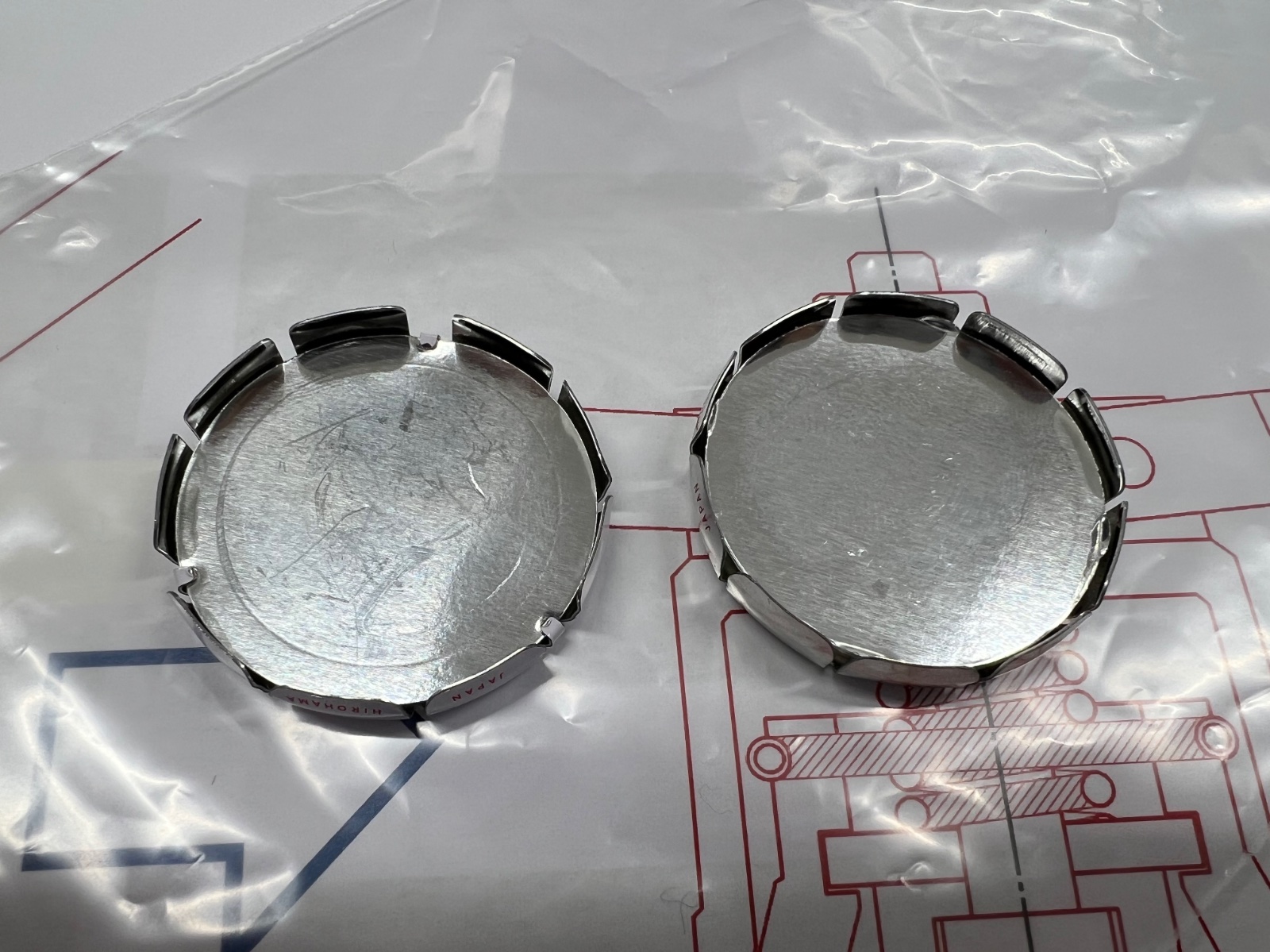

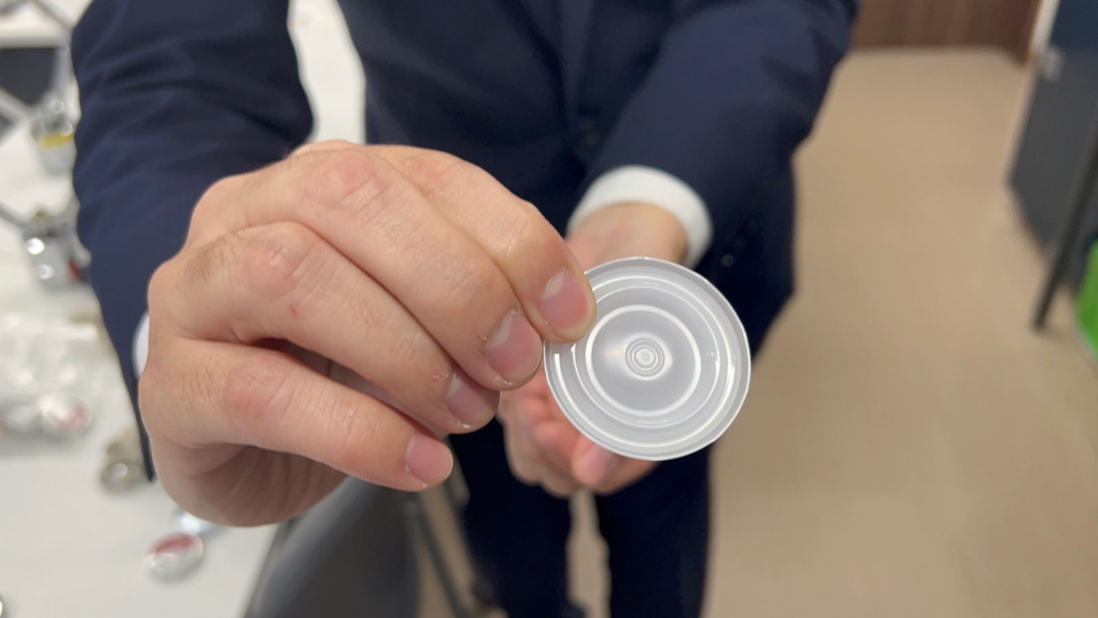

Сегодня побывали на заводе HIROHAMA.
У них несколько фабрик в Японии. Производят многие элементы для масляной тары. Да, вообще, для любой тары. Даже для соевого соуса Киккоман;)
Видео самого производства нет, не дают такое снимать. Но видел там крышки Toyota и прочих оригинальных брендов. Для нас они производят элементы тары масел PROFIX, SANLUBE, SEIKEN!
Просьба ПОДЕЛИТЬСЯ И ПОСМОТРЕТЬ ВИДЕО! На 04:00 я пытаюсь вскрыть антивандальную пробку!
ВИДЕО:

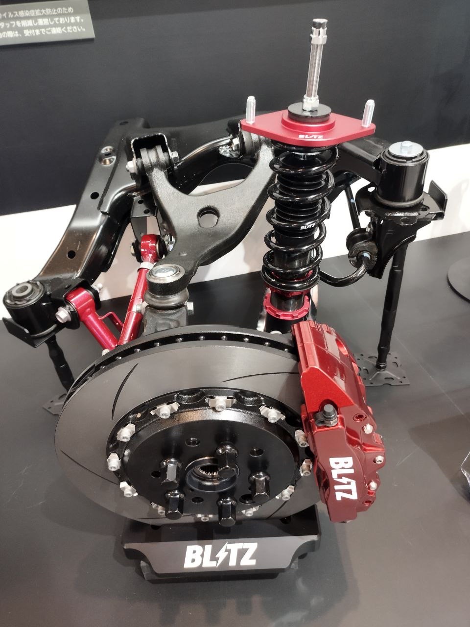

Посетил TOKYO AUTO SALON 2023
TOKYO AUTO SALON это ежегодная выставка автотюнинга, редких авто!
Ниву около дома снял))) Круто смотрится, все обращают внимание!
Тут полное видео: https://youtu.be/

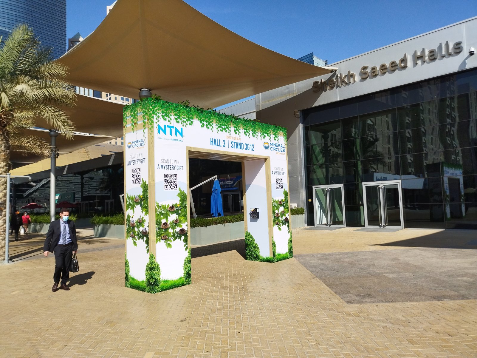

Automechanika DUBAI 2021
Автовыставка
Впервые поехал в Дубаи. Хоть рынок и не мой, но уж до боли интересно что тут и как. Выставляются самые крупные наши партнёры в регионе! Масла сюда не сможем поставлять. В Японии присадок для 20W-50 отродясь не было:)

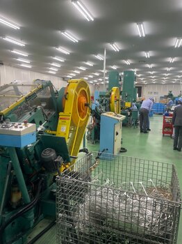

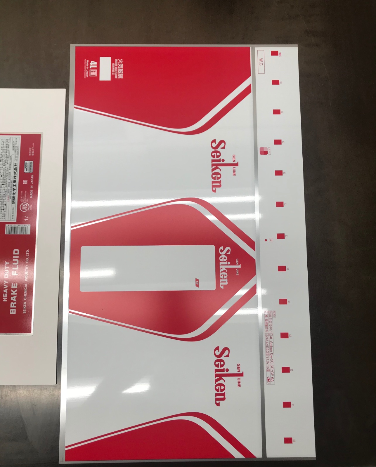

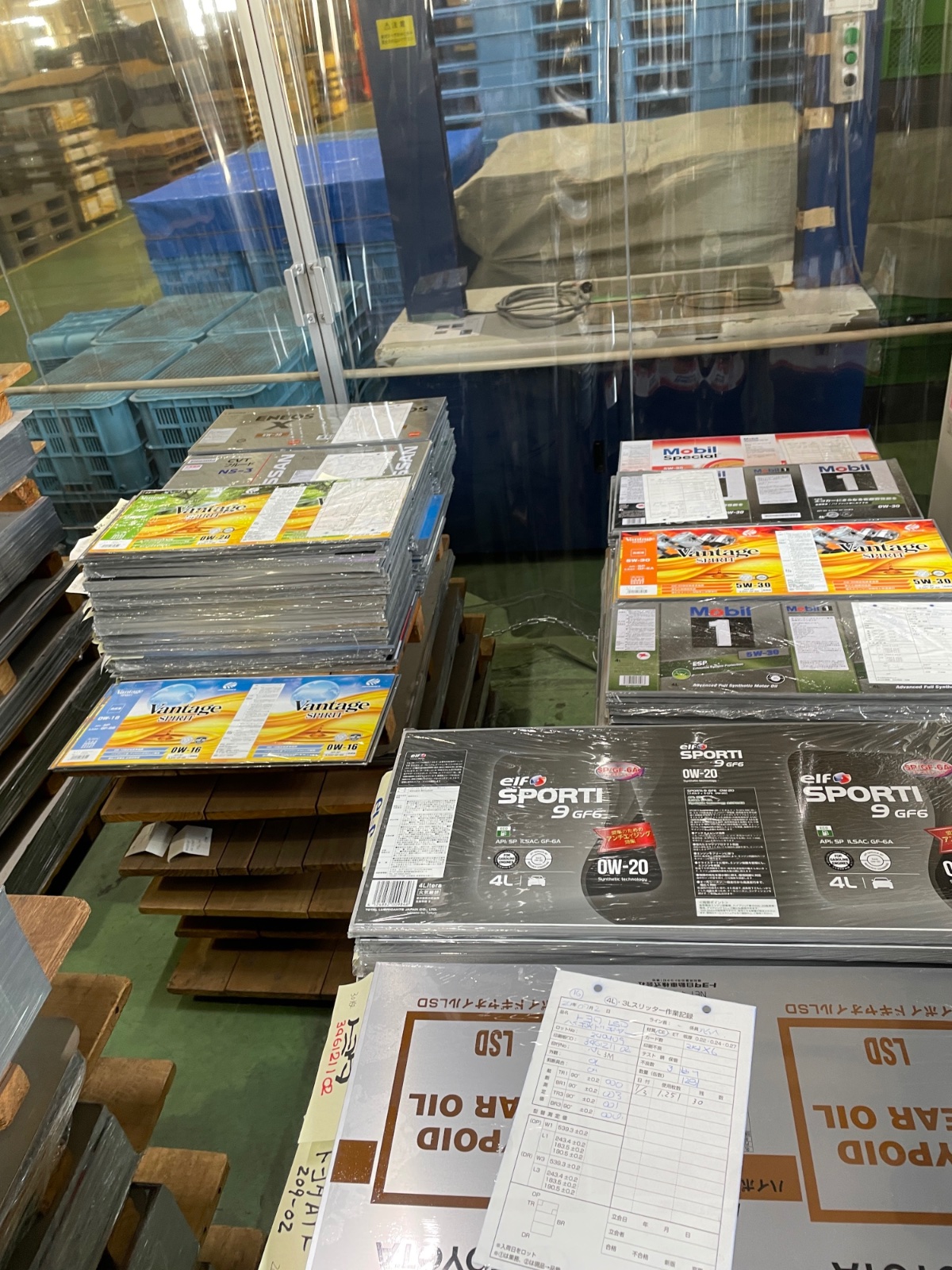

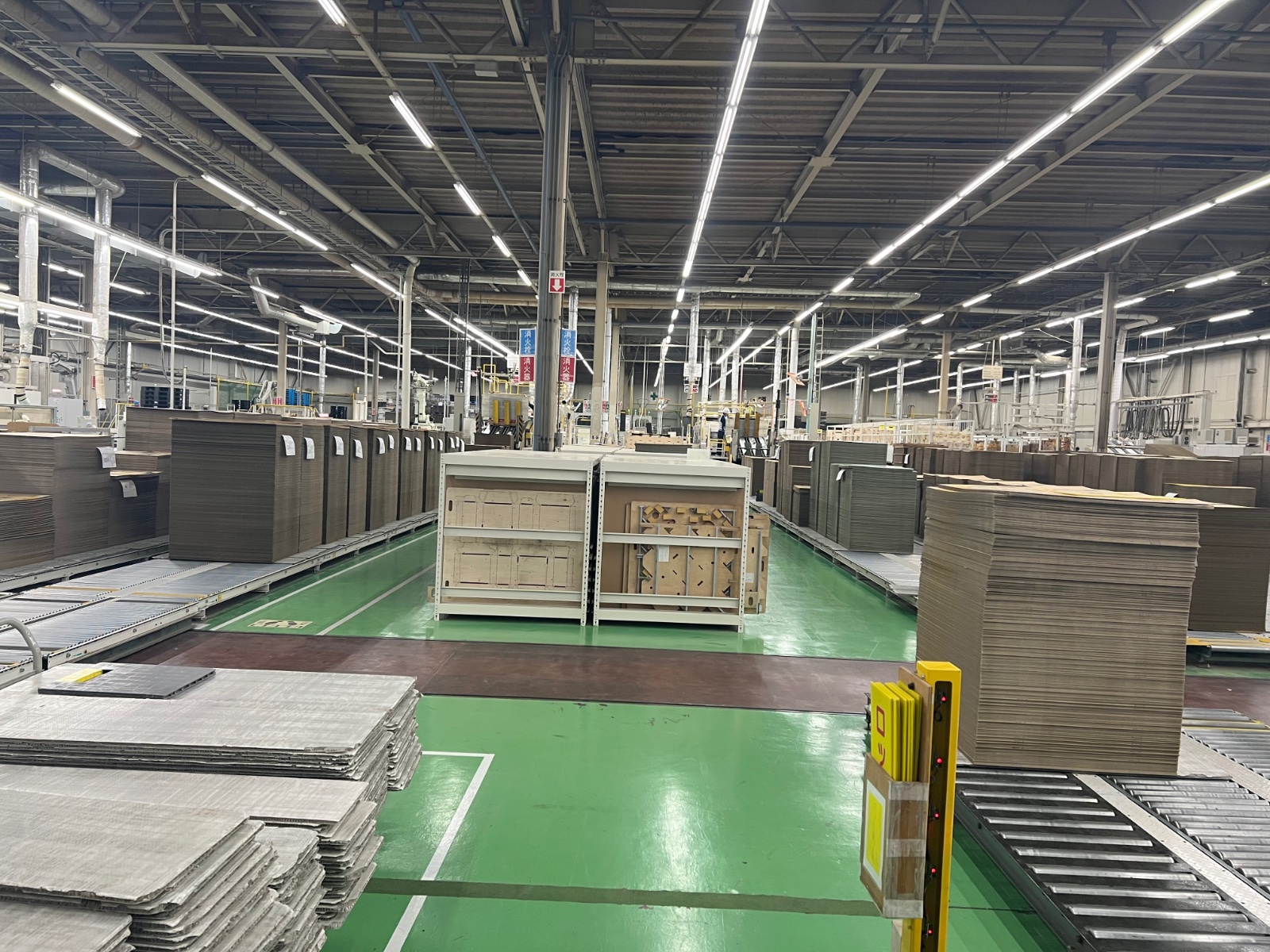

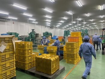

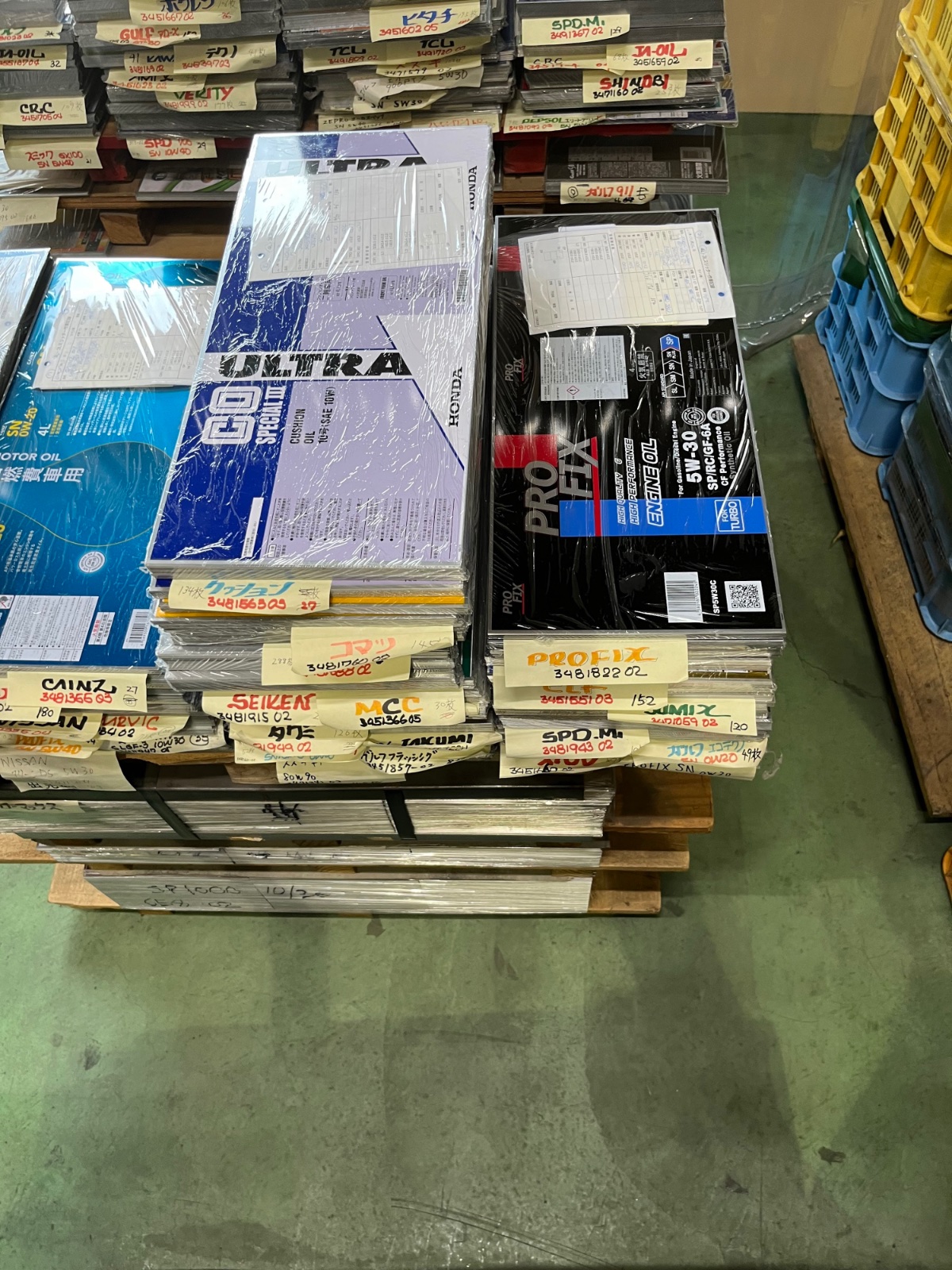

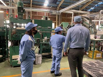

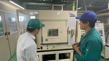

Производство тары в Японии на заводе Nagao Seikan!
Тара для масел в Японии
Наконец-то сняли ограничения из-за короны в Японии.

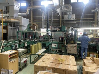

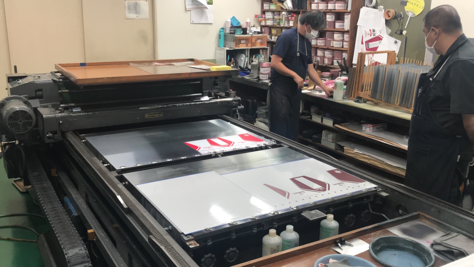

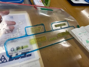

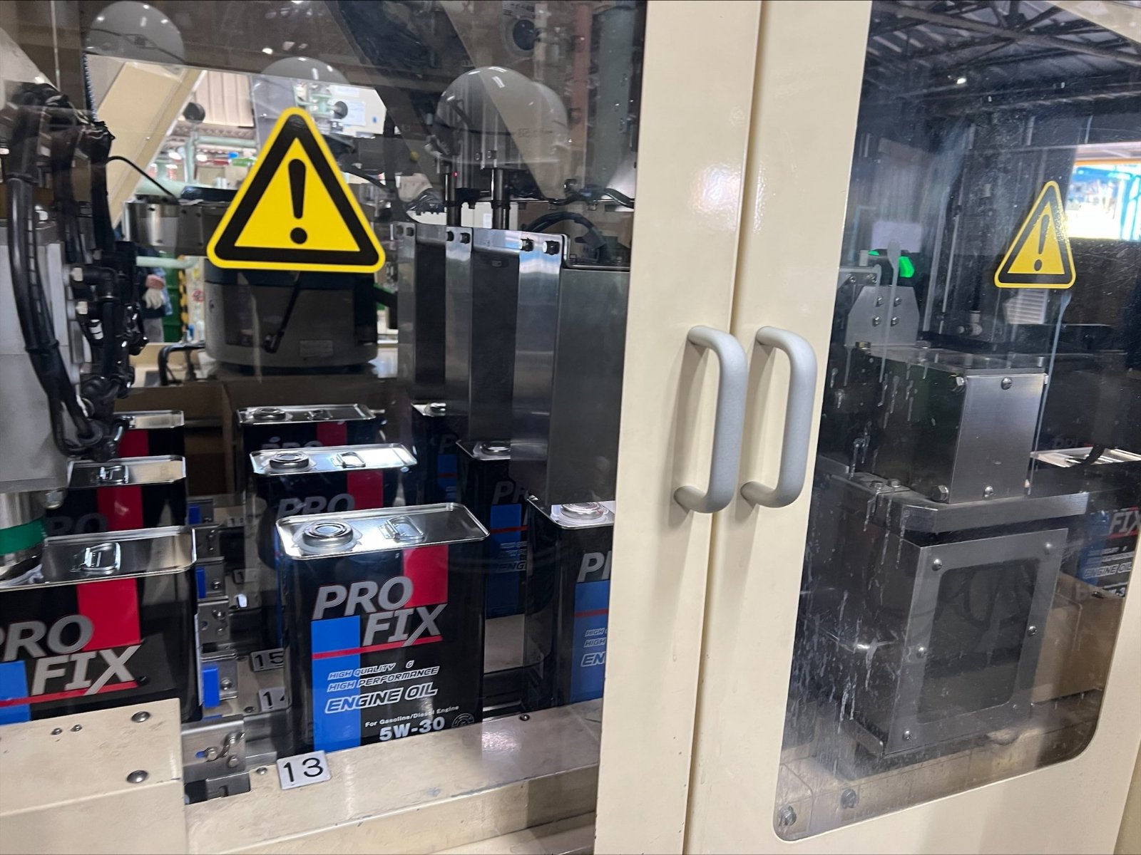

В первый же день снятия я попал на завод Nagao Seikan. Это крупный производитель тары со столетней историей. Линии поснимать не удалось так как наши бренды в этот день не производились. Но воочию увидел продукцию Toyota, Nissan, Honda, Idemitsu (новые банки Apollo), Castrol, Eneos. Nissan C3 — новое маслице для дизелей засветилось на фото с новым логотипом компании.

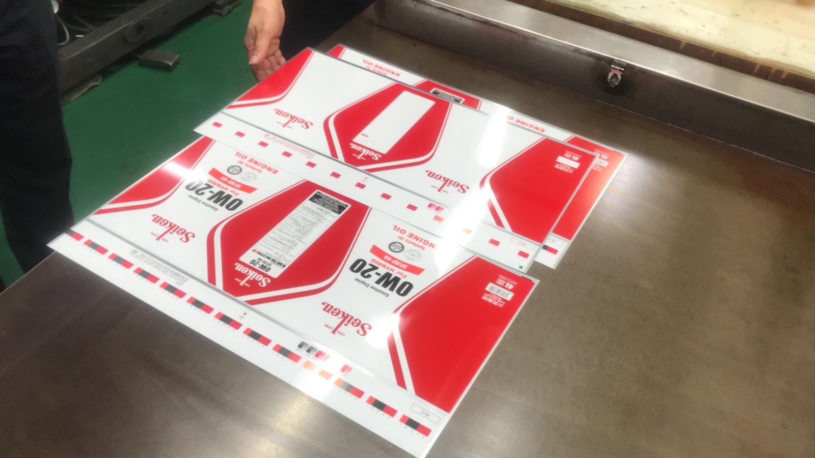

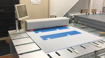

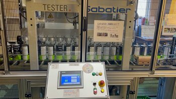

Процесс производства 4-х литровой тары на линии В:
1. Нарезаются листы. Минимальная партия 700 шт.
2. Наносится печать
3. Отпечатанные листы нарезаются. Один лист на 6 банок. Минимальное количество партии 700 листов, соответственно 700*6=4200 банок.
4. Шов сваркой.
5. Придача формы.
6. Шов обрабатывается антикором.
7. Прессуется верхний и нижний фланец.
В эти места закладывается герметик. Всё это фиксирует камера и если герметика мало или сел криво то банку на переработку.
8-9. Запрессовка дна и верха банки.
10. Линия теста на герметичность — продувка воздухом.
11. Установка язычка. Есть линии где вручную.
12. Упаковка банок в коробку.
При производстве сканеры считывают правильность логотипов, печати, надписей, вязкости, швы и герметик, правильность оформления коробки.

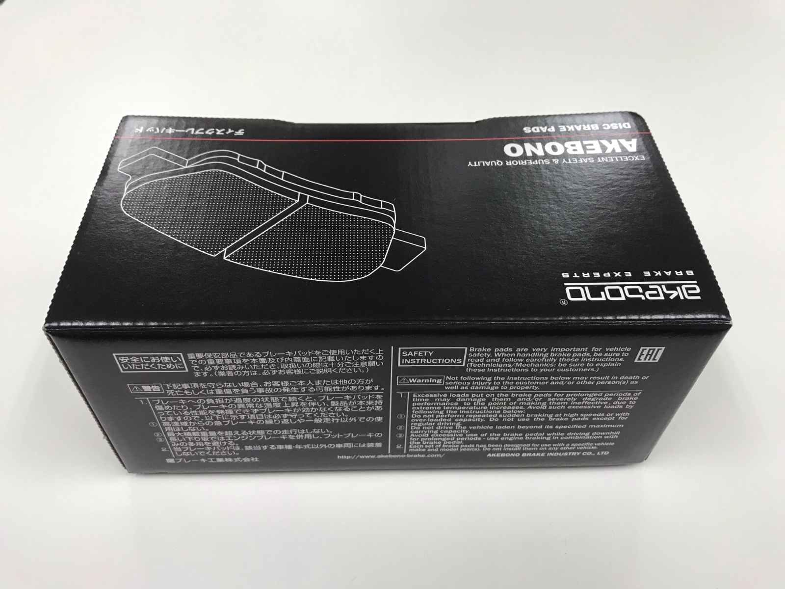

grebiv81

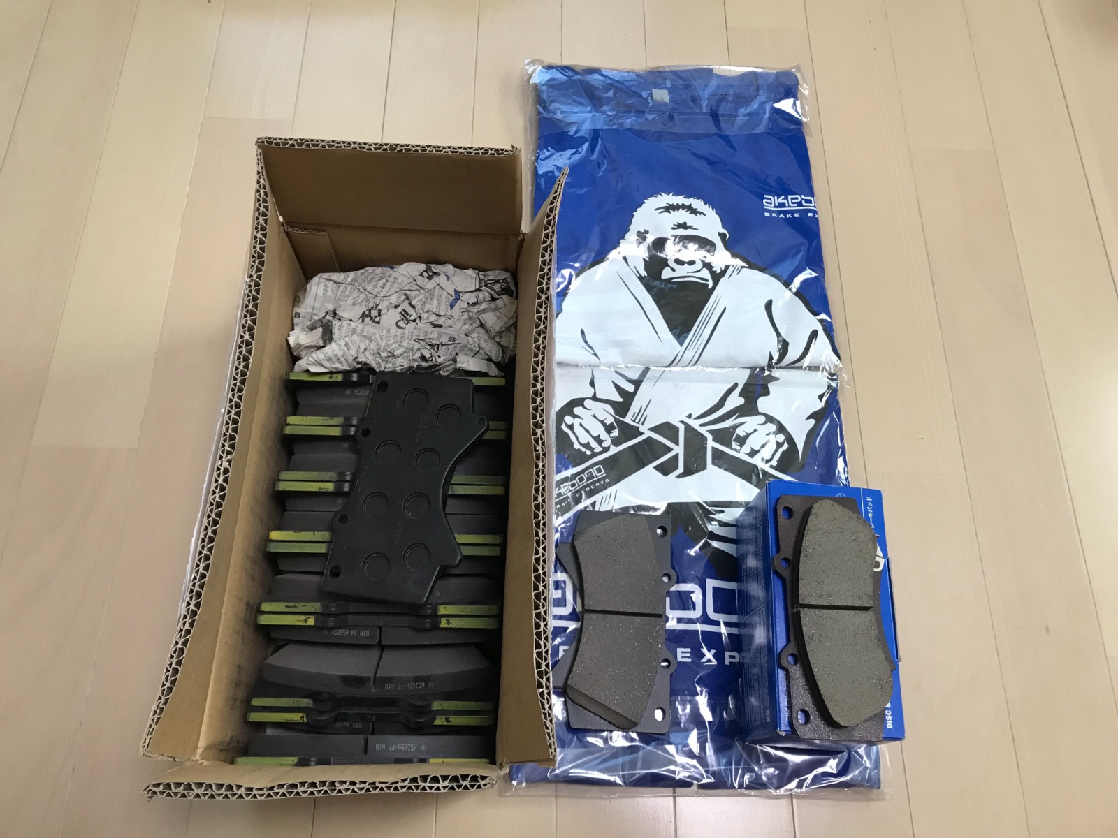

Новые колодки для TLC200, Lexus LX570
Автозапчасти
Акебоно дали новые колодки для кукурузера и лехуса!
Штатная линейка
AN-755WK перед
AN-756K зад
Новая усиленная линейка
AX-755WK
AX-756K
В новой линейке используется более жёсткий состав. Он заимствован из линейки Акебоно для Lexus Европа.
Для экстремальных скоростей и больших нагрузок!!!
Колодки на фото с логотипом Toyota это конвейерный вариант на 200-ку!
Всем надёжных тормозов!!!

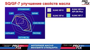

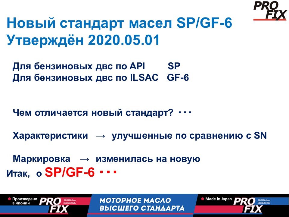

Япония ввела стандарт SP в середине прошлого года.
На внутренний рынок уже поступет новая линейка, постепенно замещая стандарт SN.
На экспорт планируем начать поставки с февраля.
Обратите внимание, ручку банки вынуждены поменять на складную.
Качество железнодорожного полотна в РФ низкое и масло часто бьётся в контейнере.
Ручка сильно выступает на нынешней банке и весь удар идёт на неё. Она либо отрывается, либо из под неё начинает давить масло.
Со складывающейся надеюсь эти проблемы уйдут. Также на новой таре будет QR code с сайтом масла. И табличка изменения стандартов по API!
Каждый новый стандарт покрывает все предыдущие!

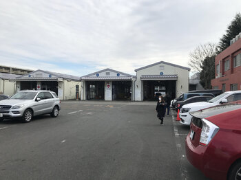

В Японии порядок прохождения обязательного техосмотра следущий:
1. Новое авто через 3 года после покупки.Это мой случай.
2. Потом каждые два года.
Именно поэтому на аукционах чаще 3-х и 5-ти летки, от них избавляются перед ТО, чтобы не тратить деньги и взять по трейд ин новое авто.
3. Такси и все авто с пассажирскими перевозками проходят ТО каждый год.
Через интернет оформляешь заявку, указываешь общие данные по авто. В назначенный день приезжаешь.
Заполняешь бланки и пошли оплаты:
А) сам ТО с налогом от веса авто 42800 йен (30600 руб).
Б) обязательная страховка на два года 21550 йен (15400 руб)
После заполнения и оплат едешь на линию.
Снаружи осматривают все огни, аварийку, задний ход, клаксон, подкапотку.
Внутри на линии на скорости 40 км включаешь фары и они проверяют угол и высоту света ближнего и дальнего, клаксон, аварийку. Проверяют передние и задние тормоза, ручник. Проверяется подвеска на стенде. Очень важная проверка — СО2. Сам выходишь из машины, берёшь щуп с проводом и Бах его в выхлопуху. Ждёшь пока на мониторе высветится ОК, вставляешь проверочный лист в аппарат на линии и он пропечатывает результат. В самом конце яма, механики смотрят состояние подвески и простукивают что могут. На выезде показываешь квиток оплаты страховки и ТО закончен.
Идёшь и получаешь новый щякен!
Щякен 車検 это Техосмотр! Синька!
Японцы обслуживают авто заранее перед ТО. Меняют всё что нужно. Так как если что-то не понравится механикам на линии то в этот день пройти бесплатно можно ещё с одной попытки… Если нет, то плати сначала.
Поэтому перед такими ТО если авто с неплохим пробегом, то меняют всё — свечи, лямбда, обслуживают тормозные узлы. Вот и выходит ТО с ремонтом для его прохождения тыщ 150 на наши деревянные! Или того больше! Один лямбда зонд тут в рознице стоит тыщ 15 руб)))
И ещё что важно!
Пройти самому легко и просто! Если сделать это через дилера то готовьтесь заплатить вдвойне! Да да, японцы многие на это ведутся и даже не понимают насколько переплачивают. А добрый дилер всего-то авто помоет и на этом конец…

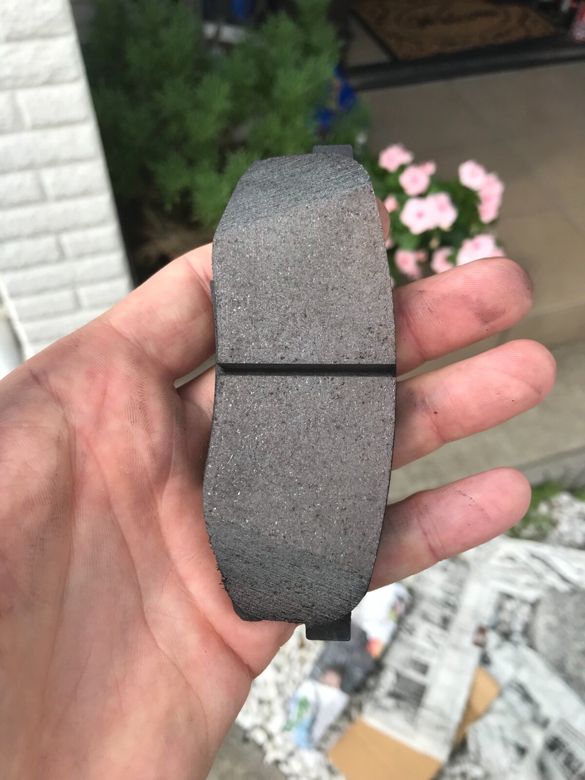

Добрый день!
В среду поменял колодки на своей машине и также на машинах поставщиков (Akebono, Profix).
Опыт интересный:
1. Toyota LC Prado оппозитный 4-х поршневой суппорт.
2. Subaru Forester суппорт подвижного типа двухпоршневой.
3. Honda Vezel  однопоршневой суппорт.
Видео по ссылке:

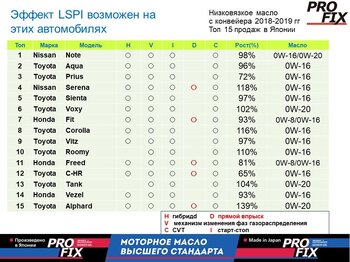

4. Смотрите мануал. В автомобили где это масло не рекомендовано его заливать не стоит.
5. Масло первой заливки в бензиновый Yaris SN PLUS 0W-20.
6. Розничная цена Toyota GLV-1 0W-8 без НДС в Японии 3,900円(~3200 руб).
