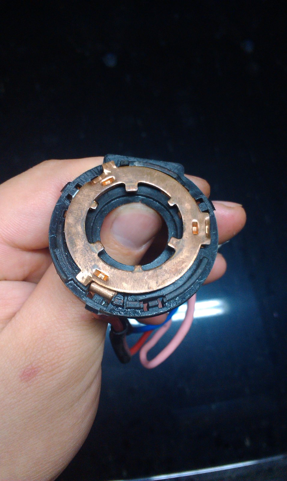

Вот для таких контактов:

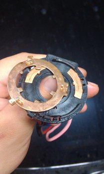

На днях тоже столкнулся с вопросом, чем мазать скользящие контакты.
IMAG1383.thumb.jpg.b2ba5bfb3d1b29213a748985712d2989.jpgIMAG1385.thumb.jpg.c8d908e1f2013cb3f1b120048553bb33.jpg
В прошлом году в своем автомобиле перебирал замок зажигания. На контактах были остатки старой смазки. Я ее по неопытности и по незнанию убрал и смазал первой попавшейся под руку смазкой Shell Alvania EP (LF) 2. Т.к. я перебирал замок осенью и было уже относительно холодно, то я так проездил почти год и не было никаких проблем. С наступлением лета и жары, когда в салоне становиться очень жарко возникают проблемы с пуском автомобиля - стартер не крутиться, хотя видно, что лампочки тускнеют в момент, когда ключ зажигания находиться в положении "Стартер". Проверил аккумулятор, реле, контакты - все нормально. Проблема с пуском "рандомная", очень сильно зависит от температуры в салоне. В холодную погоду проблем нет.
Я думаю что проблема в смазке контактов, от высокой температуры, что-то происходит со смазкой и возникают вышеуказанные проблемы.
