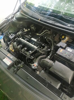

Помыл Кохом-Голден Стар+Моторпласт.Неделя после мойки.Ничего не закрывал,клемму минус скинул.После шампуни полтора часа под солнце и консервант.Пыль пока не прилипает.Мне нравится.
валеерий А что с генератором, можно допускать попадание воды?
Я хотел закрыть и забыл,зафигачил так.Все нормально,но закрывать. мне кажется надо

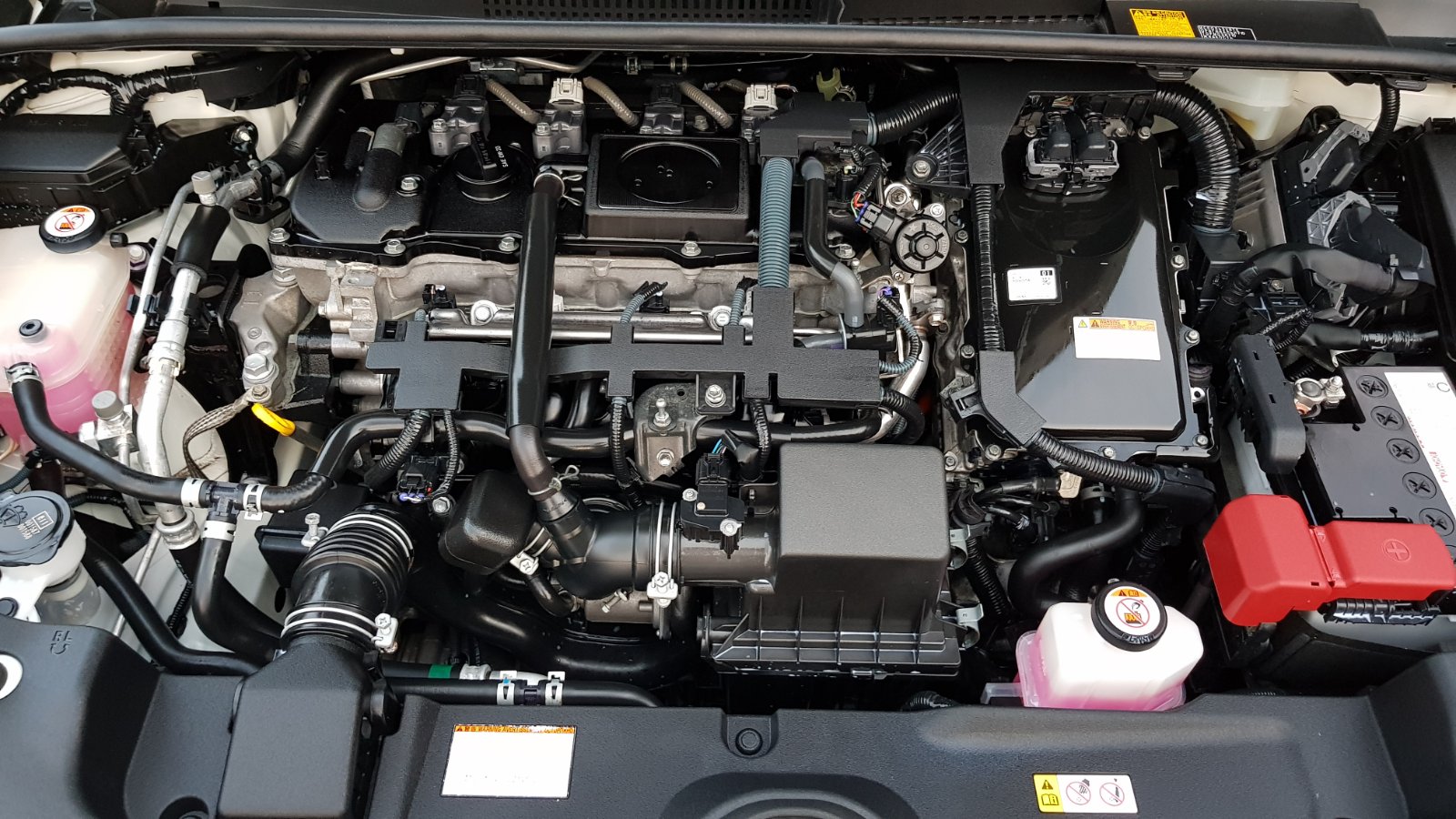

Мыл месяц назад, вот этой шампунем. По старой схеме, минус скинул и всё. Консервант Кох, остался у меня. Я его ещё с коховским шампунем покупал на разлив. Продавали раньше на полиролька. ру. Взял бы и шампунь, но теперь только канистра. Распылял шампунь через триггер, половина от литра осталась.
