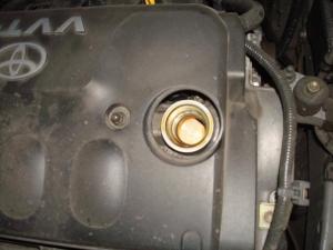

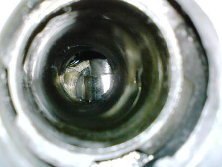

Моя горловина :)
Как видете лак и нагар :crazy:
моя, пробег 50 тыс., масло Toyota Castel SM 5-30, на протяжении 17 тыков, была одна заливка Shell Helix Ultra Extra 5-30...Собираюсь лить Valvoline SynPower 5-30...

Alex_ey в лаковых отложениях все.
Zamok , НЕ ПОКАЗАТЕЛЬ ! Какого года 12шка , какой пробег, что было ранее залито ? какая компрессия ?
Ну я это так просто в тему написал, если нужно то спрошу его лично на том форуме. Сформулируй конкретные вопросы я с ним свяжусь.
Alex_ey у меня на 3s-fe восновном нагар, лака нет почти. У тебя больше лака, немного нагара. Лак плох тем что не отмывается. Тебе даже без разницы какие масла лить ничем не отмыть это по серьезному. Да и не заморачивайся особо. Возможно найдем совместными усилиями решение этой проблемы, я сейчас промывку тестирую поглядим как она к лаку относиться. Потому если что зальешь протореной уже дорогой...
Самое главное старайся сейчас менять масло раз в 5000км что бы еще больше не загадить...
Спасибо, щас тоже в поиске масла..Масло кастл мне не привезли, не нашли. пришлось делать выбор между шеллом и мобилом. купил мобил 3000, 5в40, но была только синтетика..взял ее...Стал тише мотор, иногда заводил ужу раб. мотор, так как не слышал звук...плохо это или хорошо - даже не знаю. Лил без промывки, так как на шел отъездил 2 тыщи.
Да не.это просто масло не стекло еще и фотик так вспышкой окрасил...так лечше видно-
если в горловине такой срач, то в движке ваще жопа полная..
ты что, лукойл туда льёшь с заменой в 20 тысяч?
sergo_tmn да он врятли причем, они и с японии такие приходят, слаюенькое масло и не соблюдение интервалов смены. Мой пример возьми никогда там плохих масел небыло разве что Eneos, весь усран отложениями.
