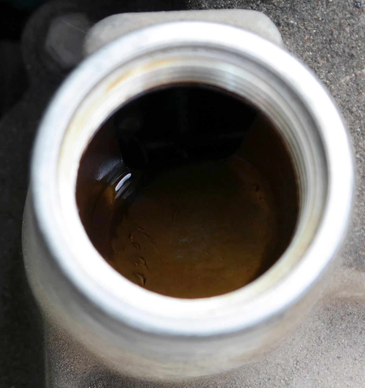

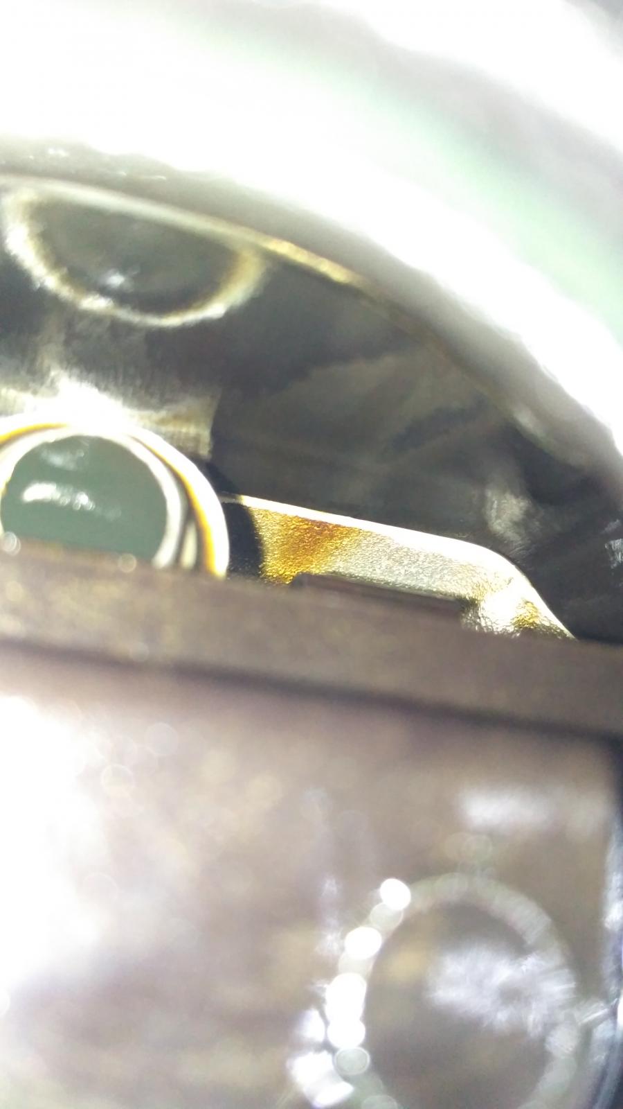

Моя горловина :)
Как видете лак и нагар :crazy:
Внутри двигателя чистота...буду лезть под клапанную крышку - сфотаю.
1SZ-FE пробег 207250км, без капиталки и вмешательств. Интервал смены масла 5-7т.км.

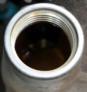

может быть оно в действительности так, но по фоткам там чисто как в пятой точке у негра. :nea:
Это маслоотражатель его ни разу не протирал...на нем возникновение отложений очень даже вероятно. На резьбе посмотрите -там чистота, я ее никогда не протирал.
Изменено пользователем vital_xbc
@vital_xbc,а ты не думал,что отражатель - это показатель состояния потаённых мест и днища поддона картера?

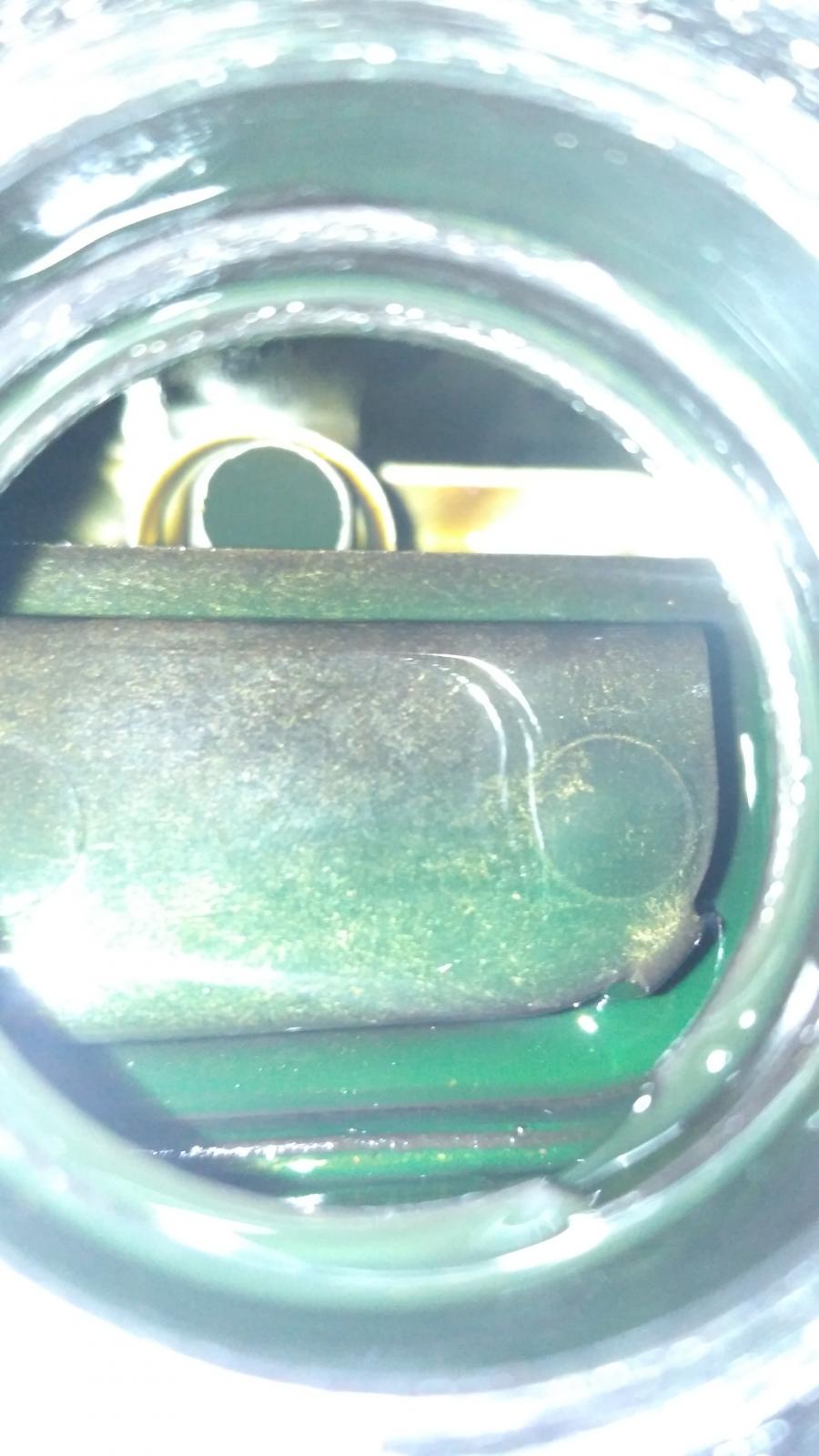

Сегодня с фонариком слазил - распредвалы чистые, никакого намека на лак нету. Между делом заменил прокладки форсунов в блок - разбухли старые от нашего бензина, начался небольшой подсос воздуха через них. Кстати сфоталось криво (как будто там шлам коричневый), завтра перефотаю, на самом деле там светло-желтый лак, который легко стерся салфеткой без растворителей. Я очень надеюсь что днище поршней и днище поддона (слово то какое - масло масляное) имеют точно такой же вид!
Вот собственно. Мало что видно...
А с близи вспышка бьёт не туда, вообще ни чего не видно, дождусь более светлого времени, фотографировал под вечер. Префоткаю.
лак это плохо

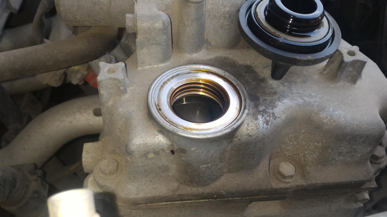

Со вспышкой не надо, фотать получается грязнее и темнее чем есть на самом деле.
Норм или перефоткать?
Норм!
Какое масло и интервалы замены?
(Я не умею цитировать с мобильной версии)
Я второй хозяин, так что не уверен что лили до меня, но на двери наклейка кастрол 5-40 на 127000 км) когда я менял масло: сначала энеос 5-30, поменял через 4-5 тысяч, на последней тысяче долил к нему шел хеликс нх8(или нх7) 5-30, потом ликви моли молиген 5-30, поменял через 5000 км. Сейчас профикс 5-30. Планирую перейти на 0-20 идемицу, тщательно изучив этот форум и ветки по двигателю 4b11
