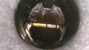

Ford Mondeo 4, 2008 год, двигатель Volvo B5244T3, пробег 146000 км. Интервалы замены 15000 до 100000 км, после 10000. Масло Ford Formula F, последние две замены Ravenol FO 5W-30.
По фото толком ничего не видно, кроме куска распредвала, но все же можете что-то сказать? Попозже в теплом гараже сниму шахту горловины, сделаю фото поприличнее.post-29264-0-86274400-1486370201_thumb.jpg
Изменено пользователем NistelXl

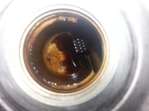

Пробег 117500, двигатель HR15DE, масло Eneos 0W20 , на нем уже 4500 проехал, до меня заливали вроде Eneos 5W30 .. Фото не очень, но внутри фонариком светил смотрел вроде чисто.
Да где же там чисто то....? :)
Лак есть на горловине, внутри, думаю промывки хватит перед заменой..
Думаю нет....    :DD  :DD  :DD

Что печально то лак, там же нет пластилина, это же мотор главное работает как часики и прет как танк, масло замены во время, в России 37 тыс. ездит. Я же говорю тут видно плохо я фонарем светил внутрь чисто там, ну есть чуть желтизна это что трагедия такая..
не трагедия, но и одной промывки не будет достаточно
Трагедии нет.
Но.... наверное, надо бы позаниматься движкой.....все таки если честно не совсем уже красиво становиться, уточняю...именно становиться!

Какие промывки порекомендуйте для начала, как раз скоро замена масла?
Подобавляйте в масла эстеры, простые промывки малоэффективны.

Сегодня попробовал убрать налет с горловины, спокойно тряпочкой протирается, то что там скопилось на дне горловины я так понял это нагар но убрался.. Ладно попробую эстеры для начала..
