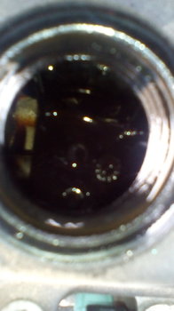

Моя горловина :)
Как видете лак и нагар :crazy:

Привет всем, друзья! Мотор мерседес, м274, пробег 84т.км. Внутри, похоже на лак, сильный налет. Но с поверхности чуть ниже горловины стирается тряпкой при сильном надавливании. Есть ли надежда отмыть это промывками?
14 минут назад, Herba сказал:
А что ты хочешь от своего масла (к сожалению это типичная картина Кастрола) ? И пробеги небось диллерские ...
1. сократить пробеги до 6 т.км. (не более 180 моточасов)
2. перейти на другое с высоким щелочным и РАО + эстеры.
3. Перед сменой использовать мягкую промывку и промывочное масло.
И так раза четыре.
Удачи. Открой тему - подбор масла.

Ничего не могу сказать на счет пробегов, скорее всего все по регламенту, масло лили оригинал МВ, а что там залито в банку - неизвестно. Но понятно, что это результат "перекатов"
Изменено пользователем Herba
5 минут назад, Herba сказал:
:hi:, т.е. это не из Ника. :unknw:, но ужасно на Кастроловский след похоже (с краснотой).
А оригинал МВ, если Российский штрихкод, то это Лукойл в банках (у них контракт).

Похоже, что там вовсе не меняли масло. Есть Е250 с таким мотором и пробегом 60+, так там под крышкой как новый мотор. Завтра сфоткаю.

в ори MB идет либо Petronas/Fuchs/Лукойл
в данном случае наверно диллерские интервалы+термонагруженный движок
сделать анализ по хорошему и менять через 7,5 тыс км с экспресс-анализом.
Mercedes M274 2л. 211 л.с. 63 тыс. км. по Москве. Пробеги не засекали, но не более 10-12 тыс. между сменами. Масло mobil 1 0w-40, castrol 0w-40, shell 0w-30, elf 0w-30, оригинал. Всё MB 229.5.
