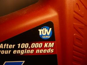

Я на своем нашел, посмотрите плиз что у вас?
http://img.avtobazar.com/users_img/torcon/maslo/P1010008.jpg
http://img.avtobazar.com/users_img/torcon/P1120014.jpg
Torcon на Кастроле GVO нет! И на Valvoline тоже нет, зато есть другая TUV Nord! :)
Renat у тебя вальволайн 10W40 с русифицированной наклейкой, там уже понятно нет никакого GVO
