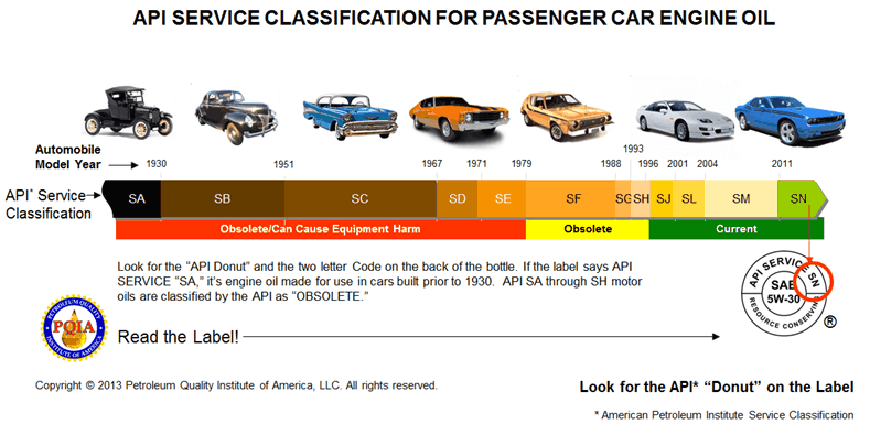

roxi 476 Опубликовано: 5 декабря 2013 Поделиться Опубликовано: 5 декабря 2013 Коллекционеры обязаны лить все аутентичное вот и есть спрос. Покажите мне хоть одного коллекционера, в своем уме, который бы в коллекционный автомобиль стоимостью сотни тысяч долларов залил масло без присадок. Диспергирующие присадки содержащиеся в современных маслах вымывают из сальников частицы набивки (войлок, ткань, бумага), которые портят двигатель (в старинных двигателях маслофильтр отсутствовал) и чтобы этого не происходило приходиться использовать масла группы SA т.е. совсем без присадок. А почему тогда в советские автомобили, где применялись сальниковые набивки лили не SA, а SG ? Масла без присадок (SA) выпускают ведущие производителей масел: Castrol, Motul, Comma, Addinol и т.д. стоимость этих масел не маленькая (600р./л.). Ни на одной из фотографий не написано, что это масла SA. С чего вы взяли? Допуск может быть и выше Забавно, что API давно не сертифицирует по такому классу, но фактически производители пишут этот допуск (SA, SB и т.д.) чтобы покупатели знали, что покупают. Я вас умоляю! Да 90 % покупателей, если не больше, не только не разбираются в допусках API, ACEA или конкретного автопроизводителя, но и не понимают классификацию SAE и не знают, что обозначает, например 10w-40 или 5w-30. Для них есть 3 вида масел: минералка, полусинтетика и синтетика. Всё. 0 Цитата Ссылка на сообщение Поделиться на других сайтах

Stater 896 Опубликовано: 5 декабря 2013 Автор Поделиться Опубликовано: 5 декабря 2013 (изменено) Покажите мне хоть одного коллекционера, в своем уме, который бы в коллекционный автомобиль стоимостью сотни тысяч долларов залил масло без присадок. У коллекционеров нет выбора т.к. им важно, чтобы сальники не текли и не вамывались (там вообще много тонкостей, например кожаные прокладки и ремни). Ещё важно сохранить аутентичность, чтобы товар не потерял в цене на аукционе. Поэтому там используют все оригинальное, пока есть такая возможность. А почему тогда в советские автомобили, где применялись сальниковые набивки лили не SA, а SG ? Набивные сальники имеют разную конструкцию и материал набивки + советские автомобили более поздние и уже имеют какой-никакой масляный фильтр. Ни на одной из фотографий не написано, что это масла SA. С чего вы взяли? Допуск может быть и выше Я прочитал описание этих масел, все они SA (одно из них SB кажется, но надо проверить) Я вас умоляю! Да 90 % покупателей, если не больше, не только не разбираются в допусках API, ACEA или конкретного автопроизводителя, но и не понимают классификацию SAE и не знают, что обозначает, например 10w-40 или 5w-30. Для них есть 3 вида масел: минералка, полусинтетика и синтетика. Всё. Тут вся надежда на читателей этого форума. Как проповедники идут они в народ и несут людям крупицы знаний. p.s. Спасибо за картинку! На ней мне больше всего нравиться SD, что там за машина изображена?. Изменено 5 декабря 2013 пользователем Stater 3 Цитата Ссылка на сообщение Поделиться на других сайтах
Andre 15 Опубликовано: 8 декабря 2013 Поделиться Опубликовано: 8 декабря 2013 p.s. Спасибо за картинку! На ней мне больше всего нравиться SD, что там за машина изображена?. Ещё вспомнил, что катал моинералку и от Шеврон - Суприме 10W40 - тоже остался доволен. А в инструкции к Тойоте кроме японских текстов с абсолютно понятными картинками была таблица по использованию вязкости масла в зависимости от температуры и пробеге на масле в зависимости от класса качества по API, которая начиналась с SB - на 5тк, а заканчивалась SF c SG - на 15тк. 0 Цитата Ссылка на сообщение Поделиться на других сайтах
