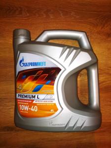

Илья1982 96 Опубликовано: 31 декабря 2017 Поделиться Опубликовано: 31 декабря 2017 (изменено) Думаю, что к минералке можно смело отнести масла на фото.. Неплохие такие минералки- сам пользовал. На третьем фото состав данного Газпрома. Изменено 31 декабря 2017 пользователем Илья1982 1 Цитата Ссылка на сообщение Поделиться на других сайтах
Илья1982 96 Опубликовано: 31 декабря 2017 Поделиться Опубликовано: 31 декабря 2017 (изменено) Интересно получается.. Gazpromneft Super 5w40 SG в составе имеет около 50% гидрокрекинга, а Gazpromneft Premium SL 10W40 (классом выше) состоит из минерального масла. Парадокс. Изменено 31 декабря 2017 пользователем Илья1982 2 Цитата Ссылка на сообщение Поделиться на других сайтах
konctantin79 57 Опубликовано: 31 декабря 2017 Поделиться Опубликовано: 31 декабря 2017 Там написано 80-90% базового масла неопределенного состава. Про долю минералки и крекинга не написано. Вообще сомнительная картинка... А остальные 15-20% где? 0 Цитата Ссылка на сообщение Поделиться на других сайтах
Илья1982 96 Опубликовано: 31 декабря 2017 Поделиться Опубликовано: 31 декабря 2017 Там написано 80-90% базового масла неопределенного состава. Про долю минералки и крекинга не написано. Вообще сомнительная картинка... А остальные 15-20% где? Что она сомнительная-то? Из официальных источников. 0 Цитата Ссылка на сообщение Поделиться на других сайтах
konctantin79 57 Опубликовано: 31 декабря 2017 Поделиться Опубликовано: 31 декабря 2017 Что она сомнительная-то? Из официальных источников. Хотя бы формулировкой - "базовые масла неопределенного состава". 0 Цитата Ссылка на сообщение Поделиться на других сайтах
