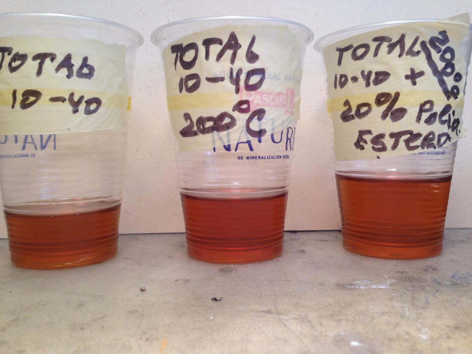

olegt 664 Опубликовано: 4 октября 2017 Поделиться Опубликовано: 4 октября 2017 Привет Всем! хочу рассказать об одном опыте, который не задумывался чтоб показать разницу между Синтетикой и минералкой, но показал положительные стороны не синтетического масла. Итак, Масло Total 10w40 diesel (SN). Первый стакан- свежее масло. Второй стакан- Свежее масло после нагрева до 200 градусов ( На самом деле после отключения плиты температура достигла 211 градусов.) Ну и третий стакан не относится к этой теме. Температура мерялась термопарой. Как видно, полусинь никак не изменила свой цвет, то есть окисления НЕТ! В похожем опыте с маслом Mobil Delvac 5W30 (VHVI c ПАО), после нагрева до 200 масло потемнело! 4 Цитата Ссылка на сообщение Поделиться на других сайтах

olegt 664 Опубликовано: 6 октября 2017 Поделиться Опубликовано: 6 октября 2017 (изменено) не все горизонты достигнуты цена Ыыы Нифига себе, почти 100 евров за 4 литра... Но температура вспышки-270 градусов-это чтото! Изменено 6 октября 2017 пользователем olegt 0 Цитата Ссылка на сообщение Поделиться на других сайтах
