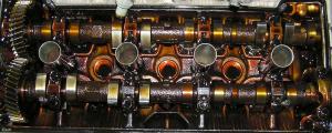

Renat 552 Опубликовано: 11 февраля 2008 Поделиться Опубликовано: 11 февраля 2008 GLX осенью залил! Пробег на этом масле 3 тыс. км! Летом 10W-40 Castrol! Torcon из твоих опытов я понял что Valvoline MaxLife лак в состоянии отмыть!? Будем ждать металлического блеска после Valvolin'a! 0 Цитата Ссылка на сообщение Поделиться на других сайтах
torcon 63 068 Опубликовано: 11 февраля 2008 Поделиться Опубликовано: 11 февраля 2008 Renat лак у тебя не от Castrol он бы неуспел за 3 тыс. А по поводу Valvoline пробуй, тебе не столько это отмыть нужно, сколько просто пользовать качественное масло в дальнейшем. 0 Цитата Ссылка на сообщение Поделиться на других сайтах
GLX 40 Опубликовано: 11 февраля 2008 Поделиться Опубликовано: 11 февраля 2008 RENAT до Кастрола что лил? Torcon от чего лаком покрывается? Состав присадок в масле? 0 Цитата Ссылка на сообщение Поделиться на других сайтах
Renat 552 Опубликовано: 11 февраля 2008 Поделиться Опубликовано: 11 февраля 2008 GLX машина у меня 1 год! Бывший хозяин уверял что лил только Кастрол! Torcon можно ли лить круглогодично 5W-40? 0 Цитата Ссылка на сообщение Поделиться на других сайтах
torcon 63 068 Опубликовано: 11 февраля 2008 Поделиться Опубликовано: 11 февраля 2008 Renat ну если 10-12 тыс тянуть на одной смене кастрола, то так и будет что у тебя ИМХО. Круглогодично можно лить и 0W40 главное оглядываться на мануал Cамо W указывает что масло можно лить не только летом(!) но и зимой Я так и делал с Maxlife лил летом и зимой 5W40... 0 Цитата Ссылка на сообщение Поделиться на других сайтах
GLX 40 Опубликовано: 11 февраля 2008 Поделиться Опубликовано: 11 февраля 2008 Renat может он менял через 10-15 тыс? с форума uncle_Petr писал что есть инфа. про промывки. 0 Цитата Ссылка на сообщение Поделиться на других сайтах
Renat 552 Опубликовано: 11 февраля 2008 Поделиться Опубликовано: 11 февраля 2008 GLX бывший хозяин на ней год отездил и продал! А во Владивостоке по данным из ПТС ездила женщина 3 года!!! Torcon а она могла запроста по 10-15 тыс. км. не менять!!! 0 Цитата Ссылка на сообщение Поделиться на других сайтах
Гость stetor Опубликовано: 12 февраля 2008 Поделиться Опубликовано: 12 февраля 2008 Renat я бы на твоем месте не парился, ни каких лохмотьев не видно, все в принципе однородно так что езди и езди а если чего то кардинально заливать, что бы специально все отмыть, то можно двигатель и загубить потому что ЧИСТО это еще не совсем гуд у тебя Ceres какого года? 95 т.е. двигателю уже 12 полных лет там гдето есть царапинки еще чего то, которые этим лаком заполировались а тут ты прибежишь, и начнешь все это отмывать так что лей нормальное масло и не парься по поводу лака 0 Цитата Ссылка на сообщение Поделиться на других сайтах
GLX 40 Опубликовано: 12 февраля 2008 Поделиться Опубликовано: 12 февраля 2008 Renat я бы на твоем месте не парился, ни каких лохмотьев не видно, все в принципе однородно так что езди и езди а если чего то кардинально заливать, что бы специально все отмыть, то можно двигатель и загубить потому что ЧИСТО это еще не совсем гуд у тебя Ceres какого года? 95 т.е. двигателю уже 12 полных лет там гдето есть царапинки еще чего то, которые этим лаком заполировались а тут ты прибежишь, и начнешь все это отмывать так что лей нормальное масло и не парься по поводу лака stetor присоединяюсь! 0 Цитата Ссылка на сообщение Поделиться на других сайтах
torcon 63 068 Опубликовано: 12 февраля 2008 Поделиться Опубликовано: 12 февраля 2008 Вообще любые отложения как мне обьяснили не есть гуд, новый двигатель лучше заросшего. Но то что у Renat'a это даже не заросший двигатель - норма! 0 Цитата Ссылка на сообщение Поделиться на других сайтах

torcon 63 068 Опубликовано: 27 марта 2008 Поделиться Опубликовано: 27 марта 2008 Castrol Magnatec фотки движка ДО и ПОСЛЕ цитирую для точности ДО с начала личной эксплуатации - сливаем залитое предыдущим владельцем "масло" - цвет, запах, консистенция - "как двигатель еще работает???". заливаем (все замены в одном и том же крупном сервисе по замене масла, масло ихнее, фильтр масляный каждый раз Vic): Petro Canada 20w50 полусинтетическое - 5 месяцев, 7000 км, 5 литров с доливами. Castrol Magnatec GTX 5w40 синтетическое - 7 месяцев, 10000 км, 9(!) литров с доливами. Mobil Super S 10w40 полусинтетическое - 9 месяцев, 10500 км, 5 литров с доливами. через 2 месяца и 2500 км от заливки мобила вскрывается клапанная крышка, меняются маслосъемные колпачки, сальники. фотографируется состояние под крышкой. после замены сальников - доливается 1 (из 5-ти за период) литр мобила за 8000 км. ПОСЛЕ заливаем далее: Castrol Magnatec GTX 10w40 полусинтетика - 4 раза, 22 месяца (через каждые 5-6) и 34000 км (8500 в среднем), 14 литров (по 3,5 в среднем). Toyota Castle SM 5w30 - текущее. куплено уже не в сервисе, а под заказ. фильтр Drive Joy. меняется всё в том же сервисе. через 10 дней и 500 км после смены - вскрытие клапанной крышки. фотографируем. это состояние после кастрола. видно, что по сравнению с предыдущими фотками - общее состояние ухудшилось. общий цвет под клапанной крышкой стал темнее. появились отложения - на крышках выпускного распредвала, выступающих рёбрах, возле свечных стаканов. кастрол я больше лить не буду. даже мастера в сервисе сами признают, что оно темнеет очень быстро. буду лить Castle. Взято с Drom.ru 0 Цитата Ссылка на сообщение Поделиться на других сайтах
