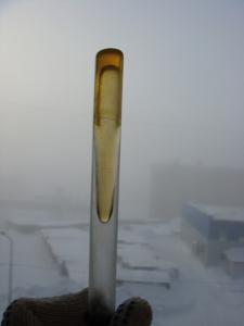

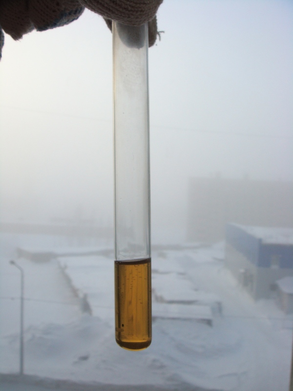

ВР Виско 7000SM свежее с канистры на долив
ночь за окном балкона -47
на момент замеров -44
в помещение не вносилось
перевёрнутое сразу не потекло....
через 20с начало опускаться и к 40с достигло промежуточного положения
на обратный слив ушло уже 20с!
те в -44С масло не замёрзло и под своим весом свободно перетекало!
-44
20сек
40сек
20сек обратно
