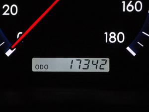

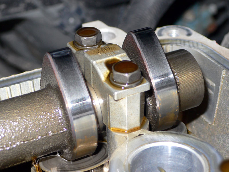

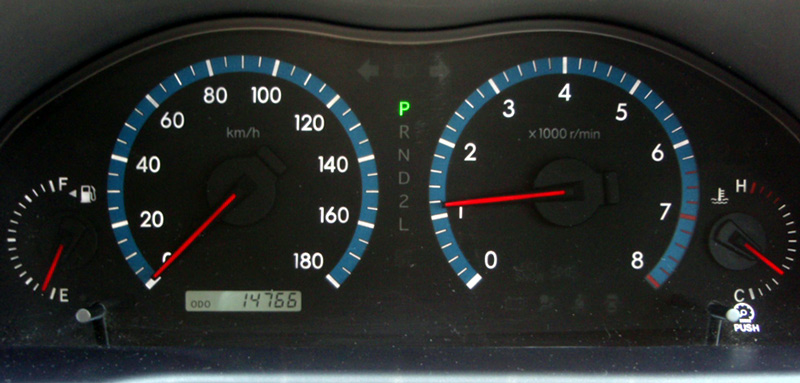

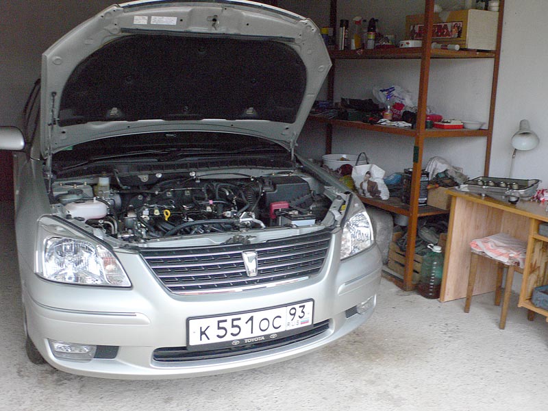

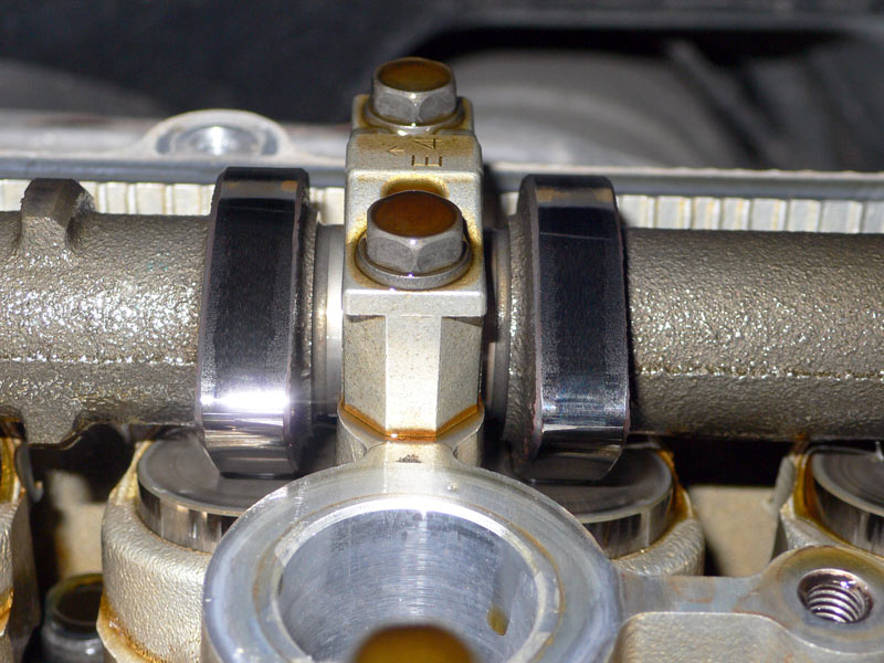

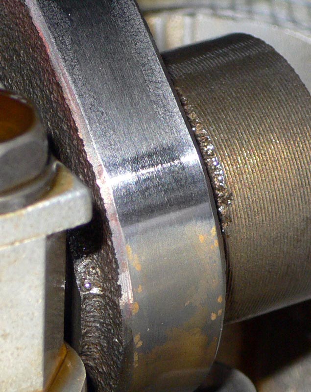

Гость AIR Опубликовано: 13 декабря 2008 Поделиться Опубликовано: 13 декабря 2008 Прочитал я здесь 50 страниц (и на дроме сто с лишним) про моторные масла и башка чуть не опухла. В общем, решил я тоже поэкспериментировать на масле TOYOTA SM 5W-30. Итак, дано, моя ласточка TOYOTA PREMIO, июль 2003, движок 1NZ-FE: Когда брал пробег был: Что лил пакемон до меня, одному богу известно. Но известно что менял его (фильтр был Drive Joy). Сразу залил TOYOTA SM 5W-30. Сейчас пробег: Вот что на этом пробеге показало вскрытие: Ну что скажите по движку? Эксперимент начался. Закупил масло побольше (кризис нынче): Следующее вскрытие на 50000 тысячах. ====================================================== После вскрытия у меня появились вопросы: 1 - почему не равномерный износ кулачков? 2 - что это за желтые пятнышки на них? 3 – почему порозовела кромка? 0 Цитата Ссылка на сообщение Поделиться на других сайтах
torcon 64 386 Опубликовано: 13 декабря 2008 Поделиться Опубликовано: 13 декабря 2008 AIR мегареспект тебе за вскрытие!!! После вскрытия у меня появились вопросы: 1 - почему не равномерный износ кулачков? 2 - что это за желтые пятнышки на них? 3 – почему порозовела кромка? Я бы сказал это не неравномерный износ кулачков, а еще непритертая поверхность на кулачке - машина то новая (кто то сомневался на форуме я лично нет). Розовая кромка - возможно какая то температурная закалка отсюда и розовые пятнышки по краям. Не обращай внимания... Желтые пятнышки - по фото не определить лак это, или что то другое. Скорее всего тоже фигня. Вообщем движек у тебя на твердую пятерку - только проходит обкатку На сколько можно судить по фотографиям... 0 Цитата Ссылка на сообщение Поделиться на других сайтах

Гость AIR Опубликовано: 13 декабря 2008 Поделиться Опубликовано: 13 декабря 2008 Я так думаю, что желтые пятна это лак. Если машина действительно долго стояла, масло в ней не кто не менял, от туда и застоявшиеся пятна масла на кулачках. Но я думаю со временем сотрутся. 0 Цитата Ссылка на сообщение Поделиться на других сайтах
Renat 552 Опубликовано: 14 декабря 2008 Автор Поделиться Опубликовано: 14 декабря 2008 AIR, двигатель девственно чистый! Беру свои слова обратно по поводу смотанного пробега. Какой у тебя пробег за год? И много ли ездишь по трассе? 0 Цитата Ссылка на сообщение Поделиться на других сайтах
